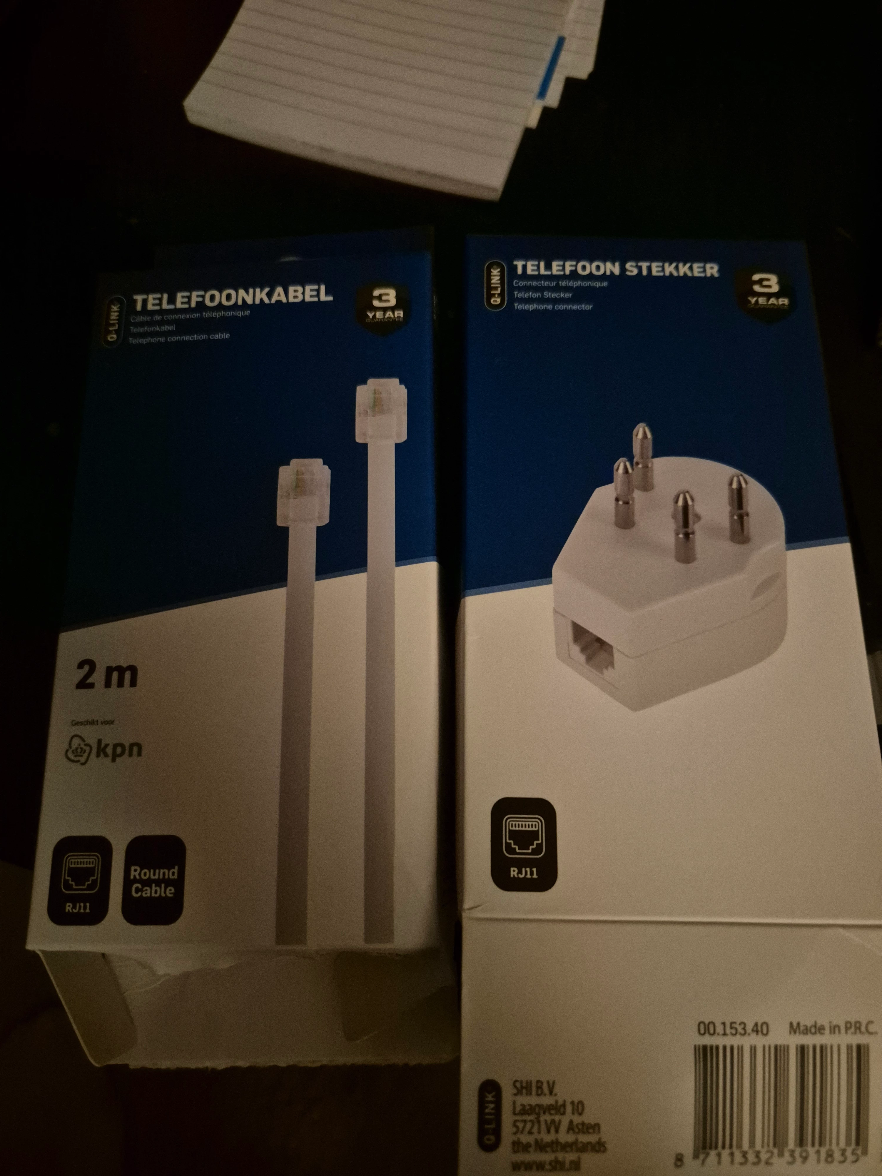

Hoe sluit ik internet aan op dit aansluitpunt?
  • mrt 19, 2026 8:32 p.m. UTC
  • 6 reacties
  • 198 keer bekeken
Hoe sluit ik dit aan

In de bouwmarkt kan je een varkenssnuit stekker kopen, en dan kan je deze draadjes daar op aansluiten.
Ik weet uit mijn hoofd niet precies hoe de kabeltjes gemonteerd moeten worden, maar er is vast wel iemand hier die daar wat meer over kan vertellen.
  • mrt 19, 2026 9:15 p.m. UTC
Ik zie dat je een Y-kabel hebt gekregen voor pairbonding. Dat werkt niet met de varkenssnuit.
Bel kpn en vraag een gratis monteur. Die vervangt de varkenssnuit voor een pairbonding aansluiting.
Rood / blauw is één lijn. Oranje / wit de andere.
  • mrt 20, 2026 7:50 p.m. UTC
Dank jullie wel
Ik heb het opgelost met een varkenssnuit met RJ11 kabel aansluiting en lossen RJ11 kabel geplaatst van varkenssnuit naar modum
Speedmaster
  • mrt 20, 2026 8:00 p.m. UTC
Controleer je snelheid, je hebt een kabel gekregen voor pair-bonding, log in op je modem en kijk of beide lijnen actief zijn
