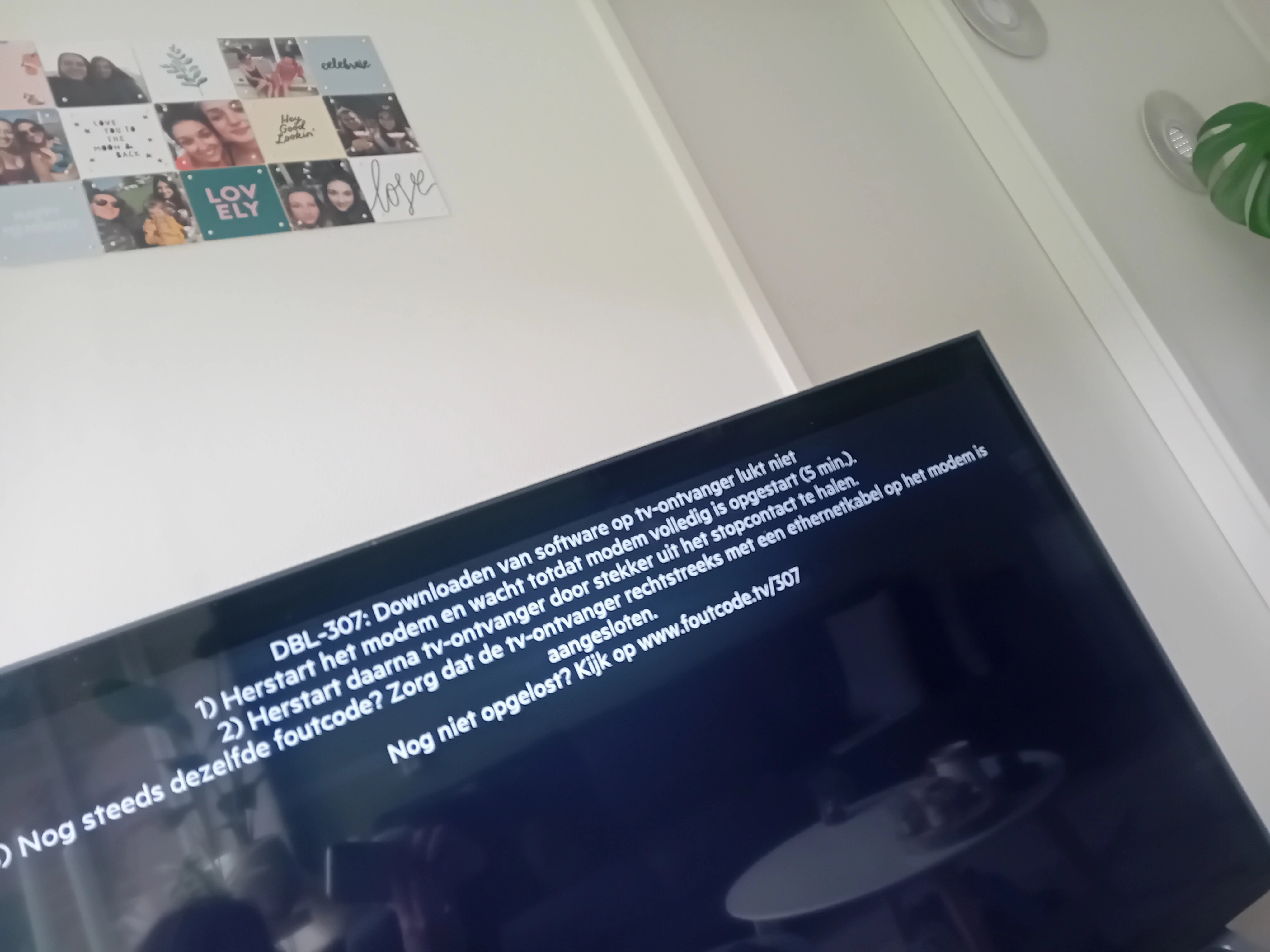

Sinds 2 dagen geen wifi en tv..foutcodes 303 en 307..
Iemand hier mee bekend?

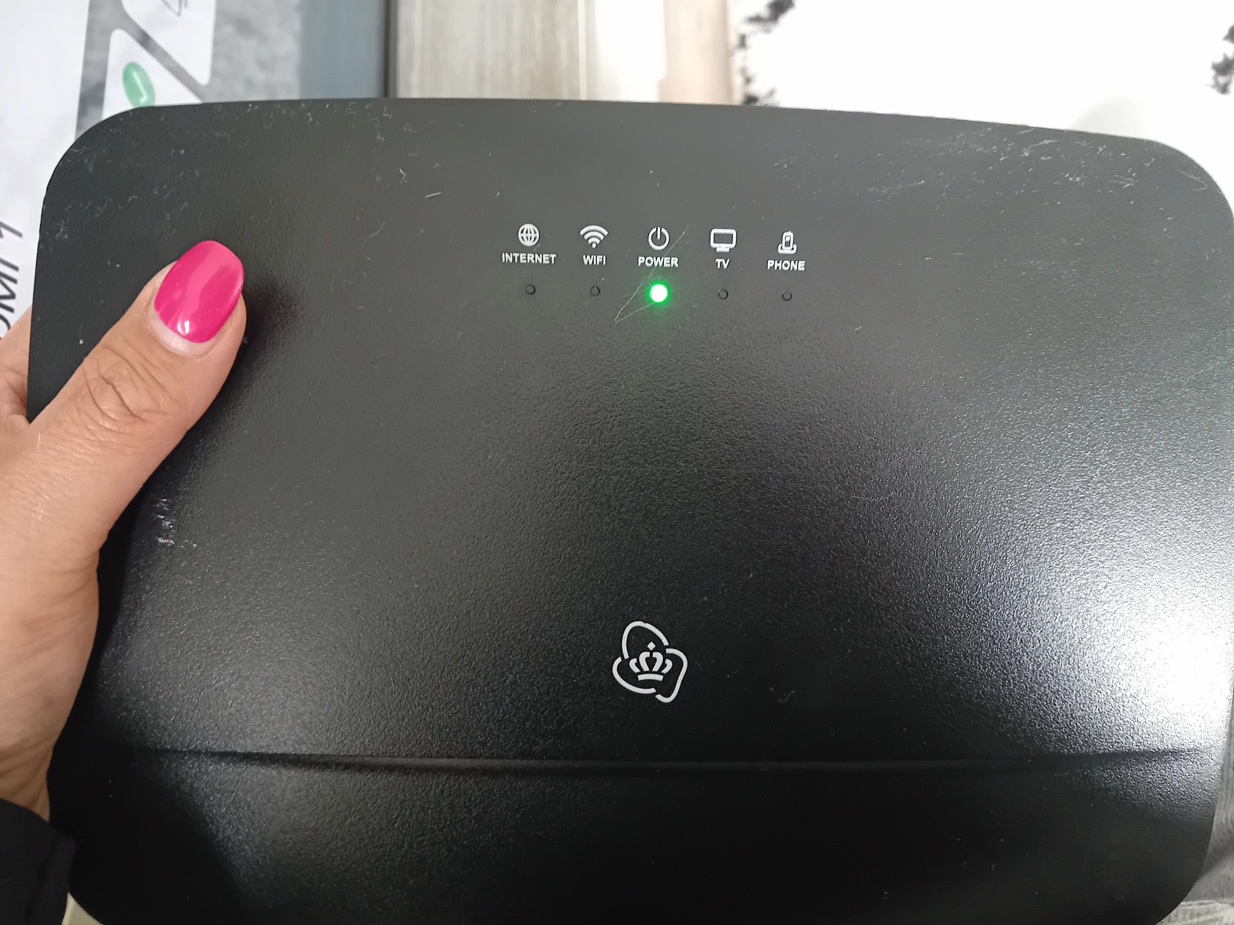

Welke modem heb je, en brandt het lampje rood?
De modem evt opnieuw opgestart?

Hoi ! Ja alle stekkers zijn eruit geweest alles is opnieuw opgestart. Ook zijn er geen storingen
  • mei 6, 2025 1:40 p.m. UTC

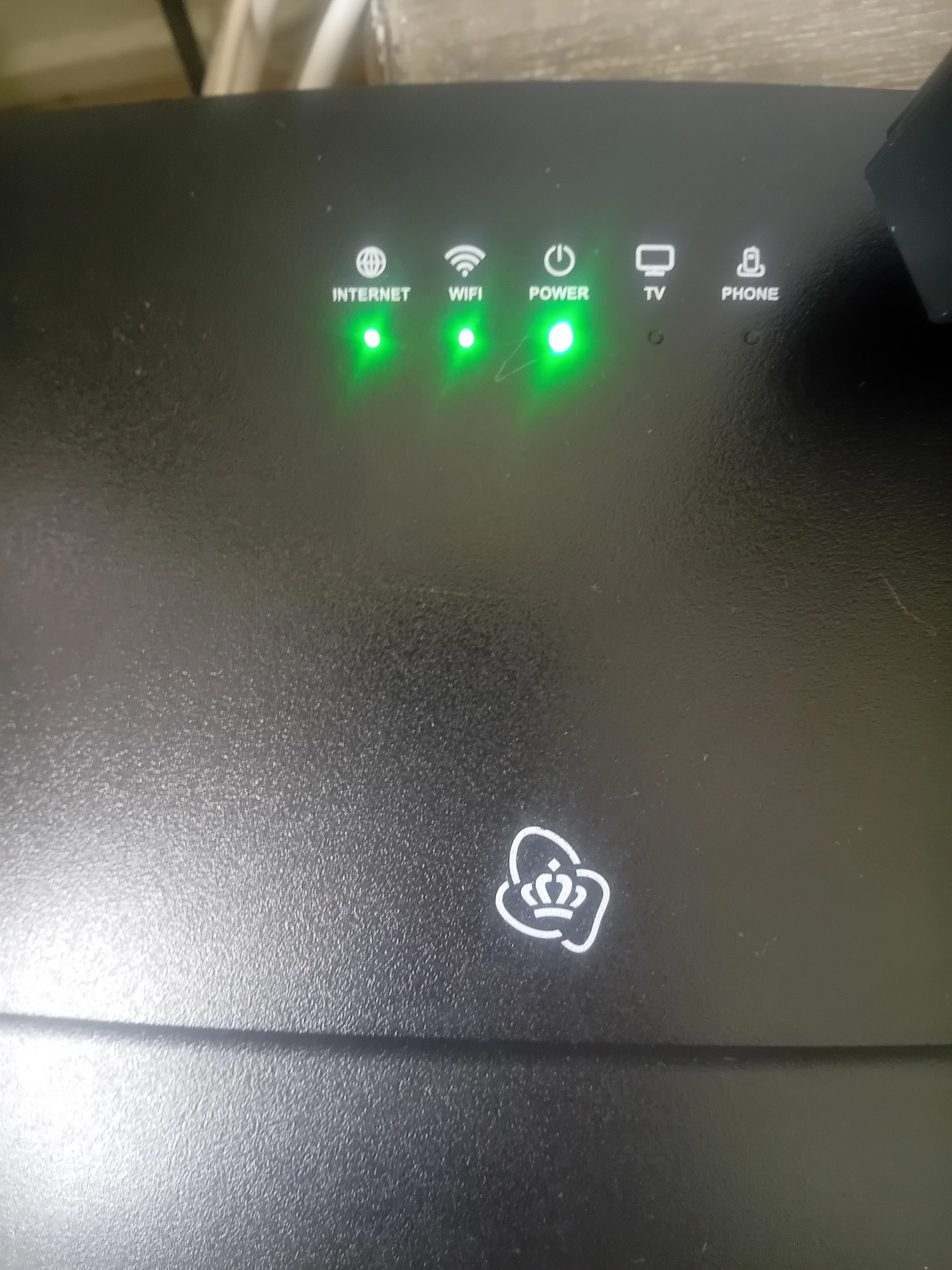

Alle lampjes branden  internet tot en met power iig
Dennis Overbeek
Ik zie op de foto dat alleen het “power” lampje brandt op jou KPN 12 modem.
De lampjes van:
  • Internet
  • Wifi
  • TV
  • Phone

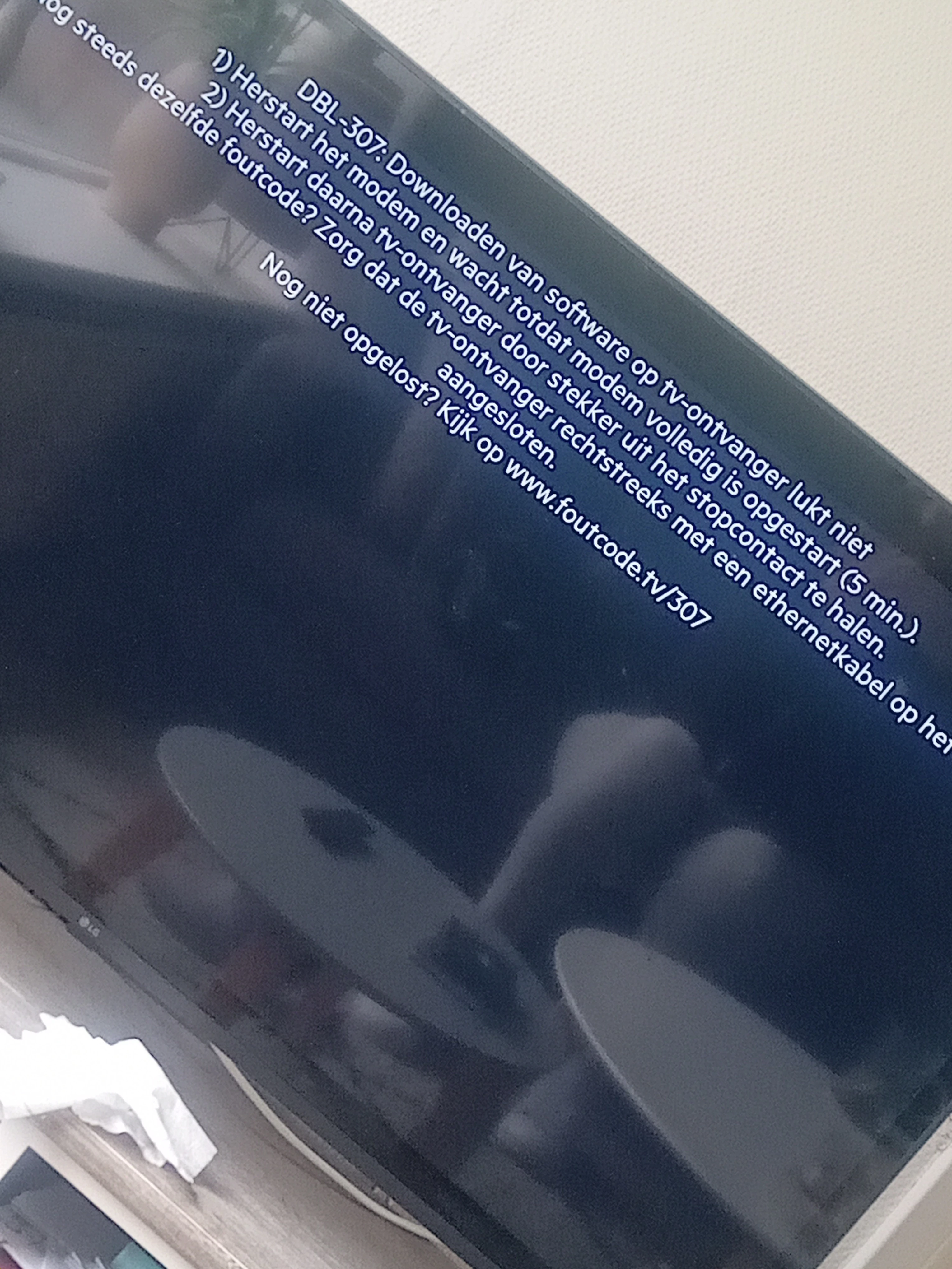

branden niet, deze horen ook te branden. Foutcode 303, 307 geeft aan dat de verbinding tussen de tv-ontvanger en het modem niet goed is.
  • mei 6, 2025 1:54 p.m. UTC
Deze lampjes branden de hele tijd , meer niet.
En niks wat ik doe verhelpt het probleem

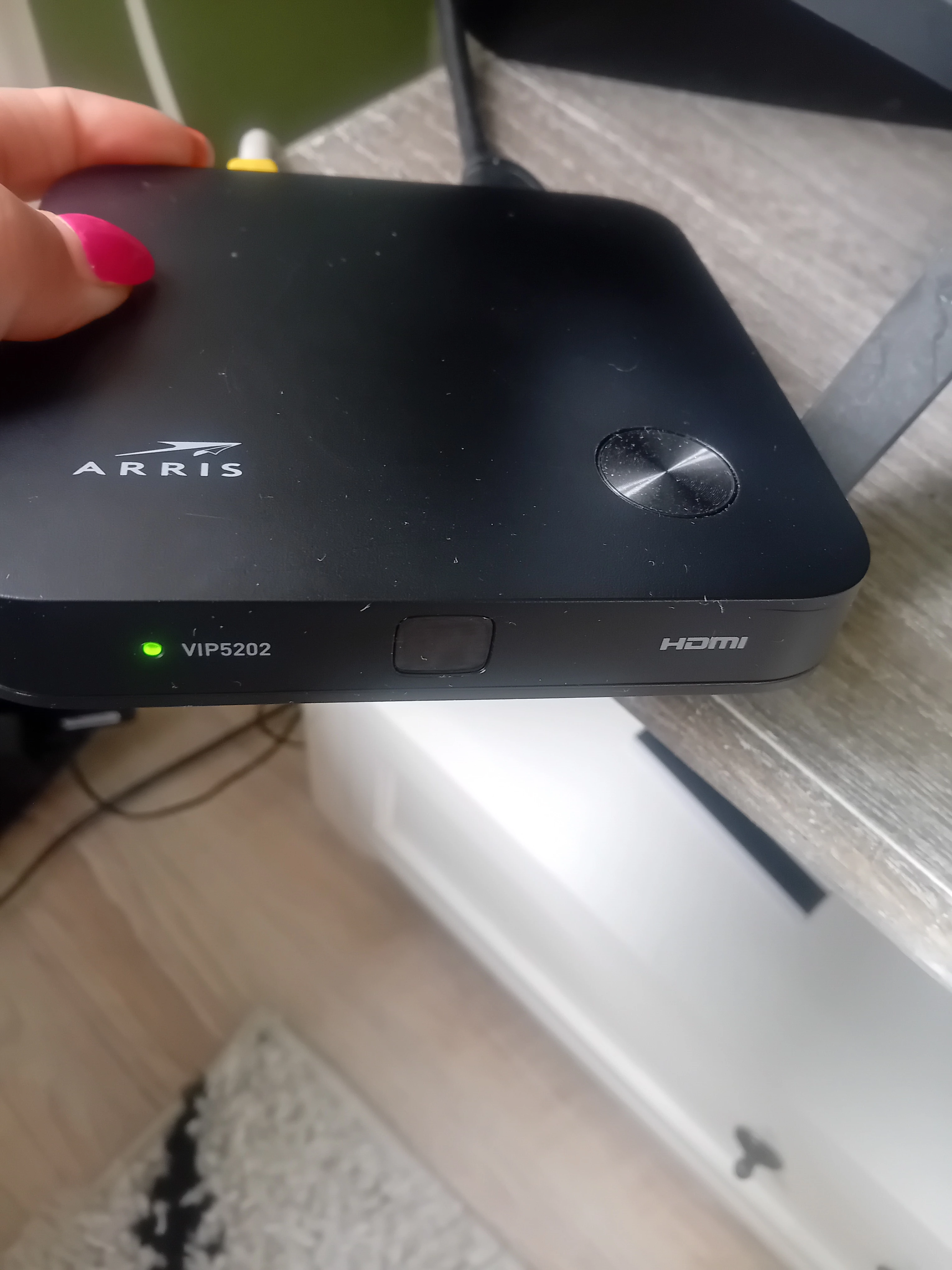

Hoe is de tv ontvanger (bekabeld/draadloos) aangesloten, en welke merk en type tv ontvanger heb je? Want ik zie aan de hand van de foto dat je wel internet en WiFi hebt, maar zie het lampje van “TV” inderdaad uit staan.

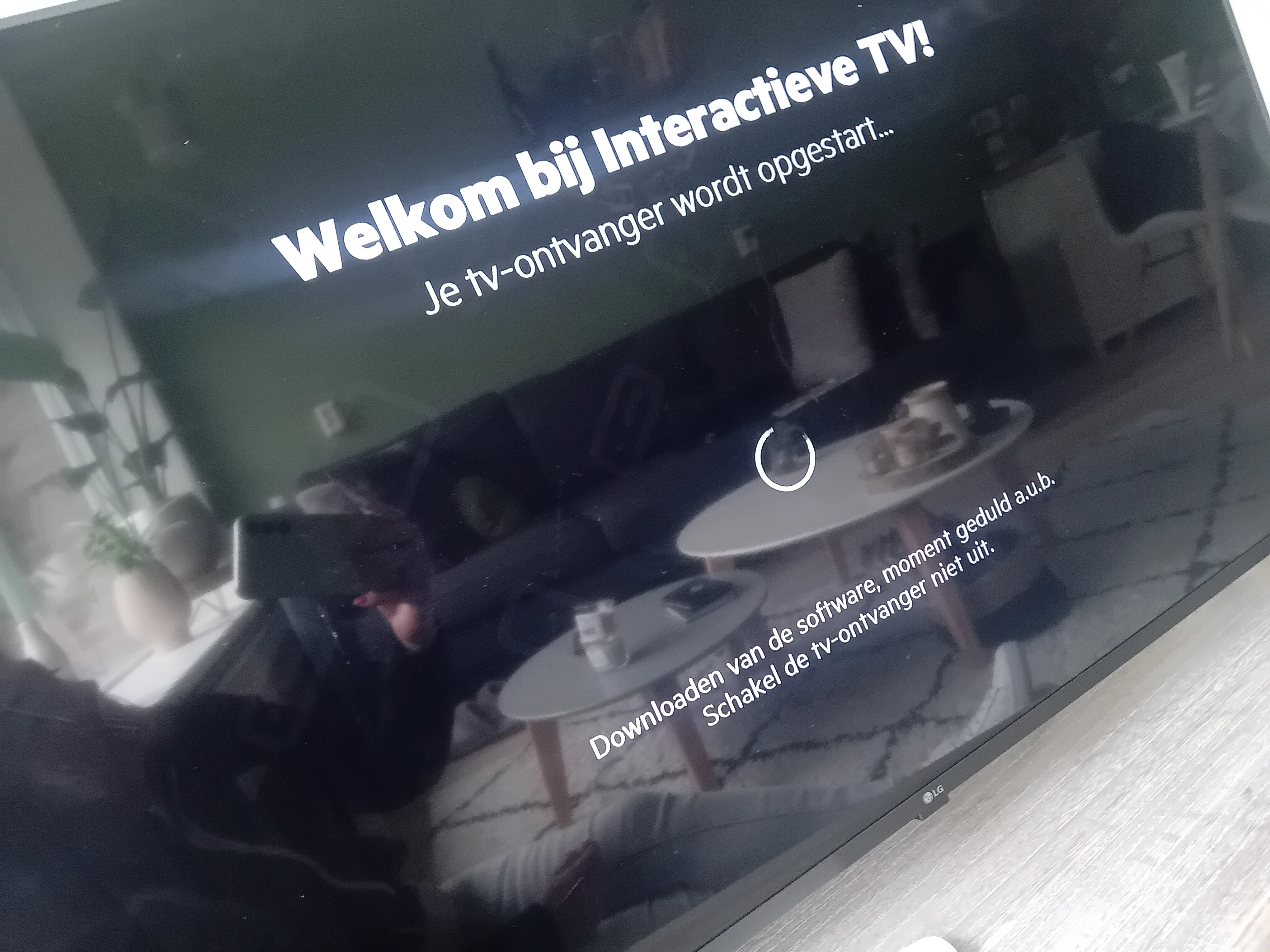

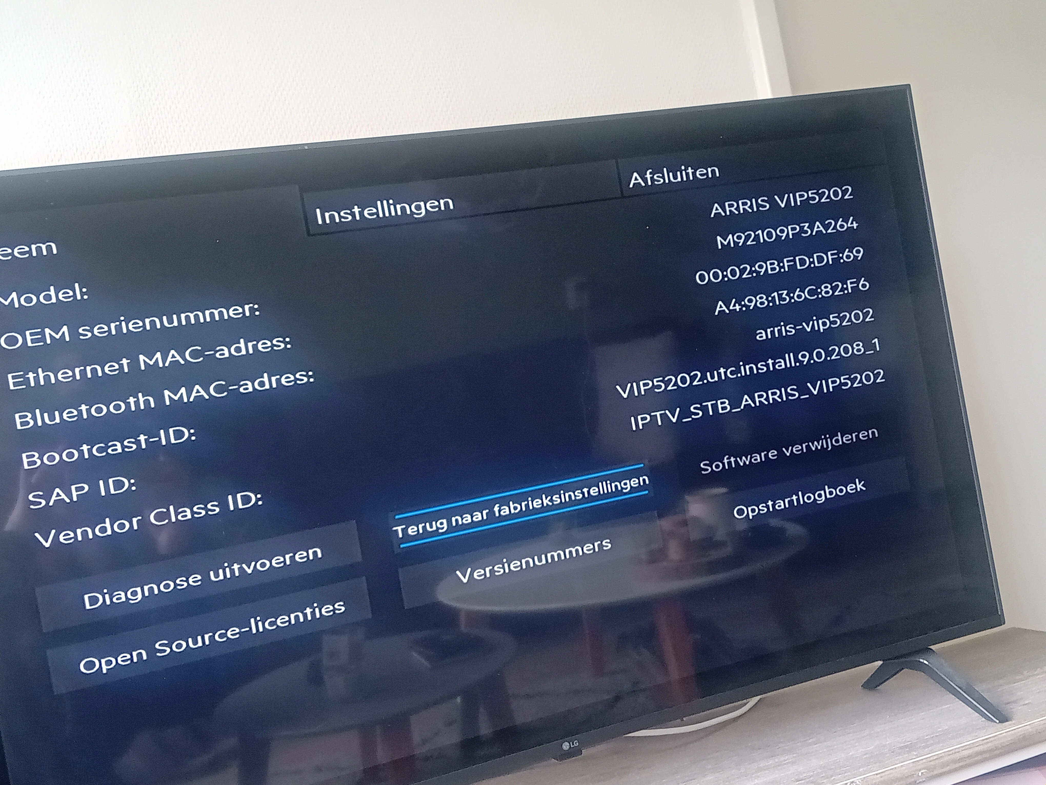

Er staat ook steeds welkom bij interactieve tv uw tv ontvanger word opgestart. Om vervolgens de melding te krijgen met dat downloaden van de software op de tv ontvanger niet lukt

Heb je de tv ontvanger eens een harde reset gegeven? Hieronder kun je lezen hoe het moet:
Voor de Arris VIP5202
  • Haal de stroomstekker uit de tv-ontvanger.
  • Druk op de stand-by knop bovenop de tv-ontvanger en houdt deze ingedrukt. Doe tegelijk de stekker weer terug in de tv-ontvanger.
  • Blijf de stand-by knop ingedrukt houden totdat het powerlampje op de tv-ontvanger rood gaat knipperen (dit duurt ongeveer 10 seconden). Laat de stand-by knop los wanneer powerlampje knippert.
  • Wacht totdat je de melding 'Welkom bij Interactieve TV!' ziet. Druk nu 2 keer kort op de knop bovenop de tv-ontvanger.
  • Het lampje moet groen branden. Druk nog een keer op de knop als het lampje rood brandt. Druk nu direct op de menu-knop op de afstandsbediening.
  • Je ziet een menu op je tv.
  • Ga met de pijltoetsen op de afstandsbediening naar ‘Software verwijderen’ en druk op OK. Je krijgt een pop-up, kies daar voor Ja.
  • Ga naar ‘Terug naar fabrieksinstellingen’ en druk op OK. Je krijgt een pop-up, kies daar voor ‘Ja’.
  • Ga rechts bovenin naar ‘Afsluiten’ en kies voor ‘Afsluiten zonder opslaan’. De tv-ontvanger gaat opnieuw opstarten en de nieuwe software downloaden.
Ik hoop dat het lukt, laat het me maar weten. 👍

Probleem is dat ik software verwijderen niet kan kiezen..

Heb je tv ontvanger terug naar “fabrieksinstellingen” gedaan?
  • mei 6, 2025 2:48 p.m. UTC
Dat kan ik doen maar kom er dus niet verder mee hij blijft switchen tussen:
Dennis Overbeek
​@Tamara1987 ik heb het gevoel dat de tv ontvanger defect is.
