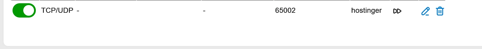

Via Simyo mobiele provider kan ik poort 65002 wel bereiken met telnet app op mijn mobiele telefoon. Als ik via Wifi van KPN probeer doet hij het niet. Ook via LAN op een computer met fixed IP adres geen respons. Op het KPN modem, Xperia V10 de firewall naar Custom gezet.
Van alles geprobeerd, ‘Add custom rule’ met alleen poort 65002 als destination poort.
65002 poort als custom rule
Modem reset, nog een update gedraaid van de software, nog een reset. Doet het niet. Port forwarding geprobeerd. Niks helpt.
KPN Helpdesk gebeld. De man kon niks. Hij verwees naar dit forum. Wat kan ik nog doen ? Nog steeds krijg ik via telnet een respons als ik Simyo gebruik. Via KPN wifi niet. Dat is duidelijk bewijs dat het in het modem of ergens bij KPN niet goed zit. De custom rule zou het m.i. moeten doen.

Bedankt voor uw reactie. Ik gebruik Telnet alleen nu omdat op Internet staat dat je zo kan testen of een poort te benaderen is. Als ik het goed begrijp moet ik dus een port forward rule toevoegen. Dat is dan deze :
vervolgens getest en het werkt niet…….
telnet 192.168.2.103 65002
Connecting To 192.168.2.103...Could not open connection to the host, on port 65002: Connect failed
  • sep. 8, 2025 5:26 p.m. UTC
Ik probeerde nog iets meer en heb toch weer mijn custom port rule toegevoegd. Ineens werkte het zoals verwacht. De port forward is niet nodig. Dus alleen dit zoals ik in de vraag al aangaf:
telnet geeft nu de juiste reactie. Misschien heeft KPN iets aangepast ? Ik vind het maar raar…...
