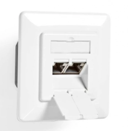

Wezenlijk is een rj45 female connector aan de binnenkomende kabel al genoeg, daar kan een Wifi accespunt op worden aangesloten.
Of helemaal netjes afgemonteerd in een wandcontactdoos.
