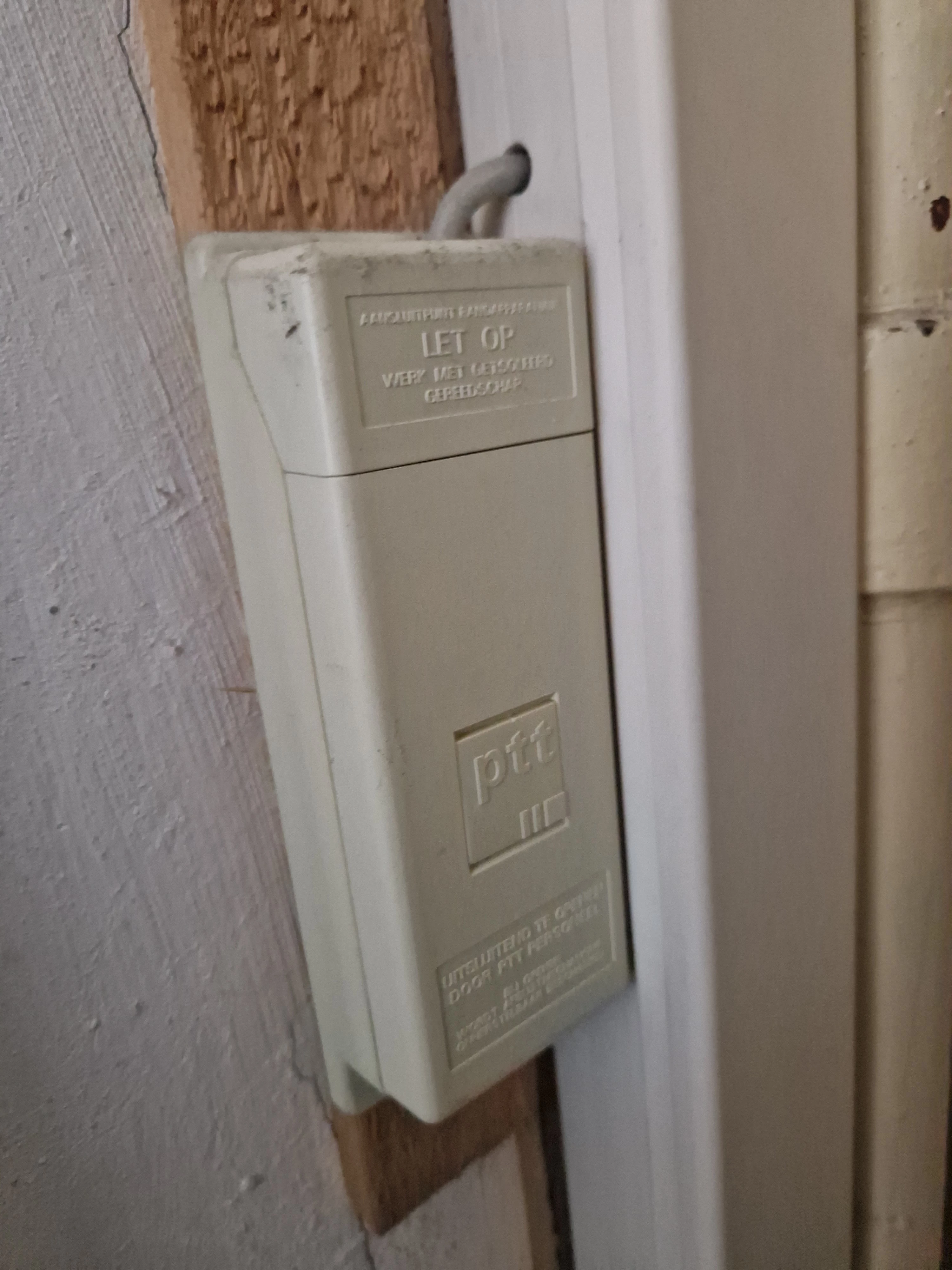

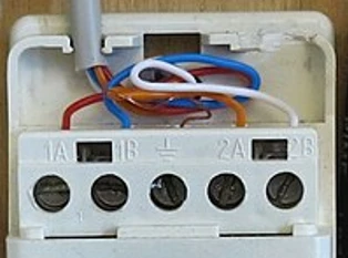

Hoi, ik ga verhuizen en wil daar mijn internet en tv installeren.
Dit is het aansluitpunt in mijn nieuwe woning

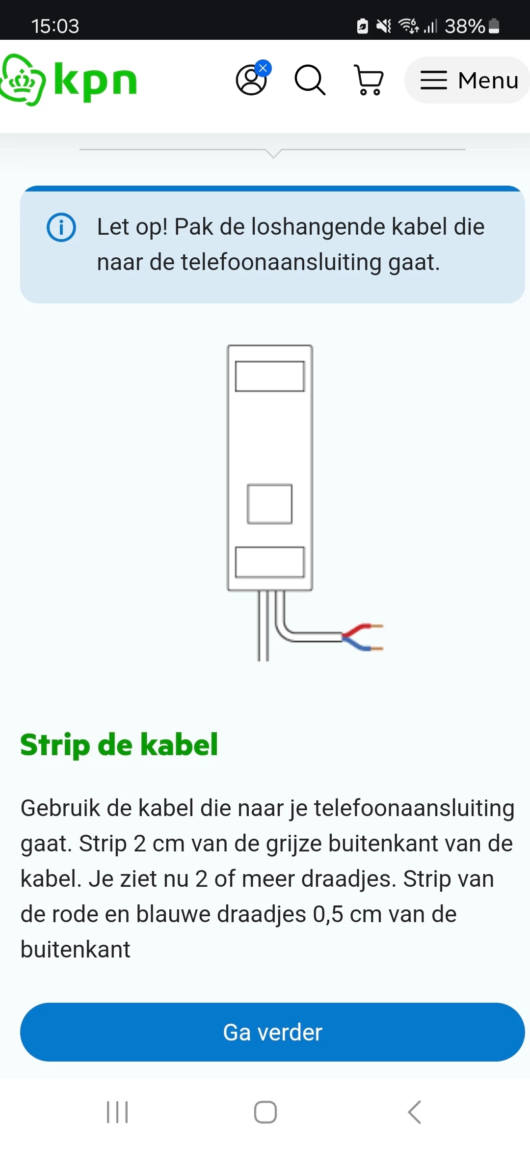

Als ik de installatiehulp volg, dan staat er dit :
 Echter, ik zie/snap niet welke kabel hier wordt bedoeld?

  • apr 16, 2025 2:16 p.m. UTC
Beste ​@Marissa89 haal boven het dekselwaar ‘let op’ op staat voorzichtig los, dan zie je onderstaande:
Sluit op punt 1A en 1B een rode en blauw draad aan, dan moet je verbinding kunnen hebben.
Wat heb je aan aansluitmateriaal gekregen bij je installatiepakket?
Als het goed is loopt er al een kabel naar het getoonde IS/RA-punt, dat is de kabel die van buiten naar binnen gaat en op dat IS/RA is aangesloten.
Nu moet de kabel van jouw modem (DSL-aansluitpunt) aangesloten worden op 1A/!B van het IS/RA punt en je moet verbindinge kunnen hebben.

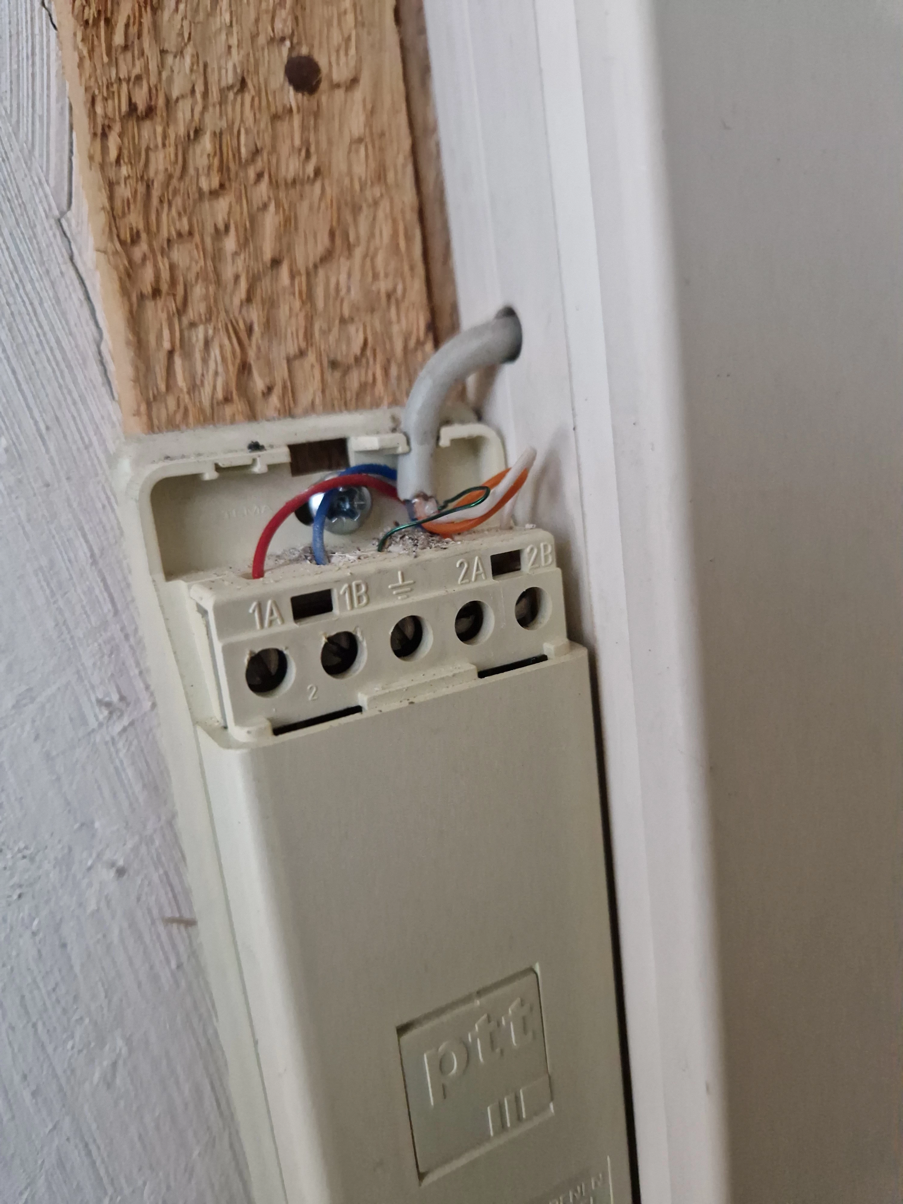

  • apr 16, 2025 2:38 p.m. UTC
Dank voor de reactie! Als ik het open maak ziet het er zo uit, dat is goed dus?
Ik heb van mijn vorige woning een kpn 12 box, hoe sluit ik deze hier op aan?

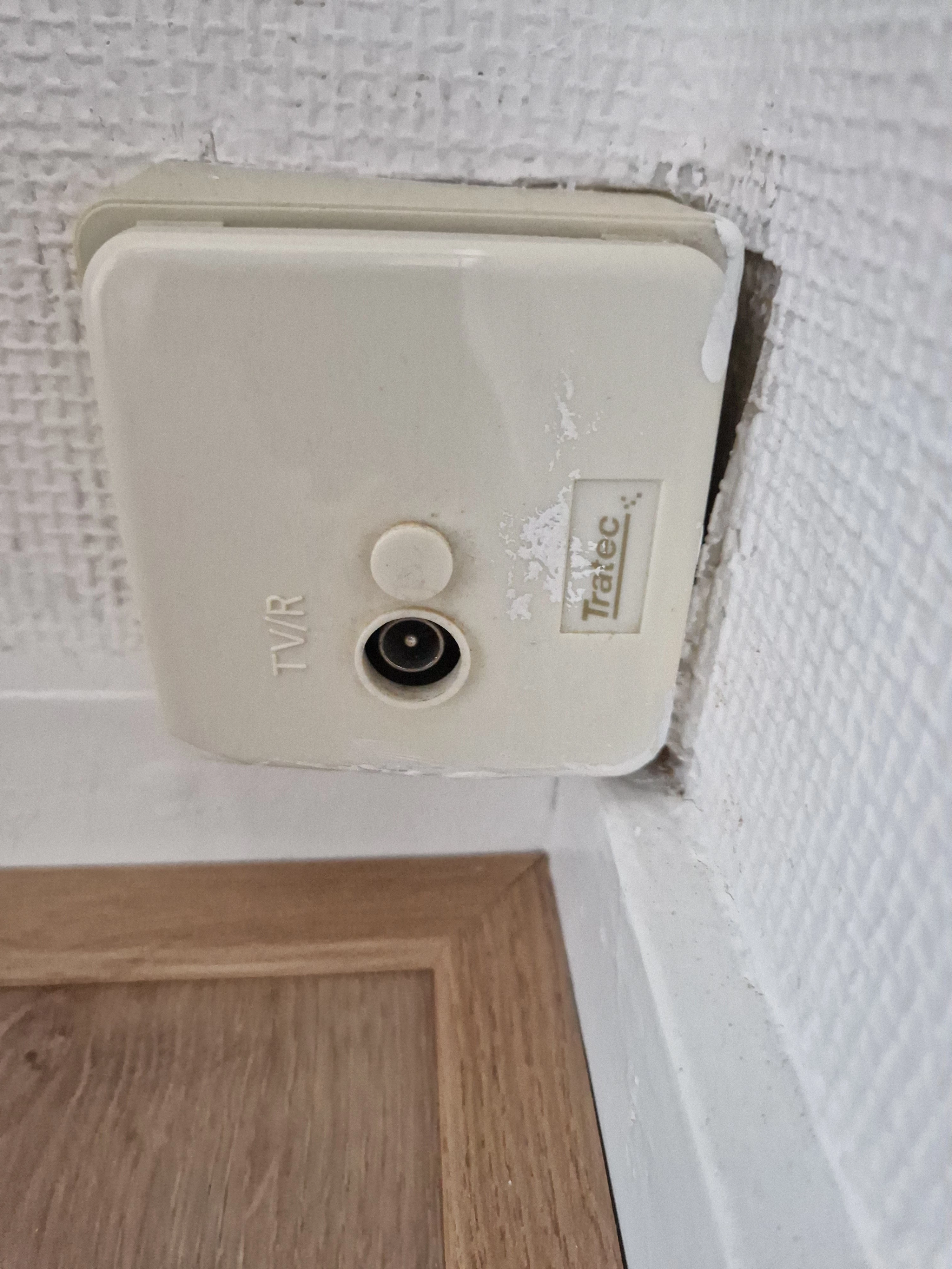

Ik heb onderstaand punt in de woonkamer. De vorige bewoonster geeft aan dat ze via dit punt internet en tv had. Hoe sluit ik hierop mijn modem aan?

Hi ​@Marissa89, dan had de vorige bewoner een abonnement bij Ziggo, want KPN maakt geen gebruik van die aansluiting.
Als je de grijze kabel op de eerste foto volgt, waar komt die dan uit? ​@JanD heeft al foto’s gedeeld van KPN-aansluitingen — zie je die ergens in huis terug? Het zou kunnen dat de grijze kabel daar naartoe loopt, of dat er ergens een connector aan het eind zit als je hem verder volgt.
  • apr 18, 2025 7:10 p.m. UTC
Die grijze kabel loopt in een kabelgoot, die richting het plafond (bovenburen) en vloer (benedenburen) gaat. Verder geen aansluitpunt in mijn woning!
  • apr 18, 2025 8:04 p.m. UTC
Weet 99% zeker dat je een aansluitpunt in de woonkamer hebt, alleen die zal achter het behang zitten dan. Of het modem aansluiten op 1a 1b in de meterkast of een monteur laten komen en dan kan die in de woonkamer.

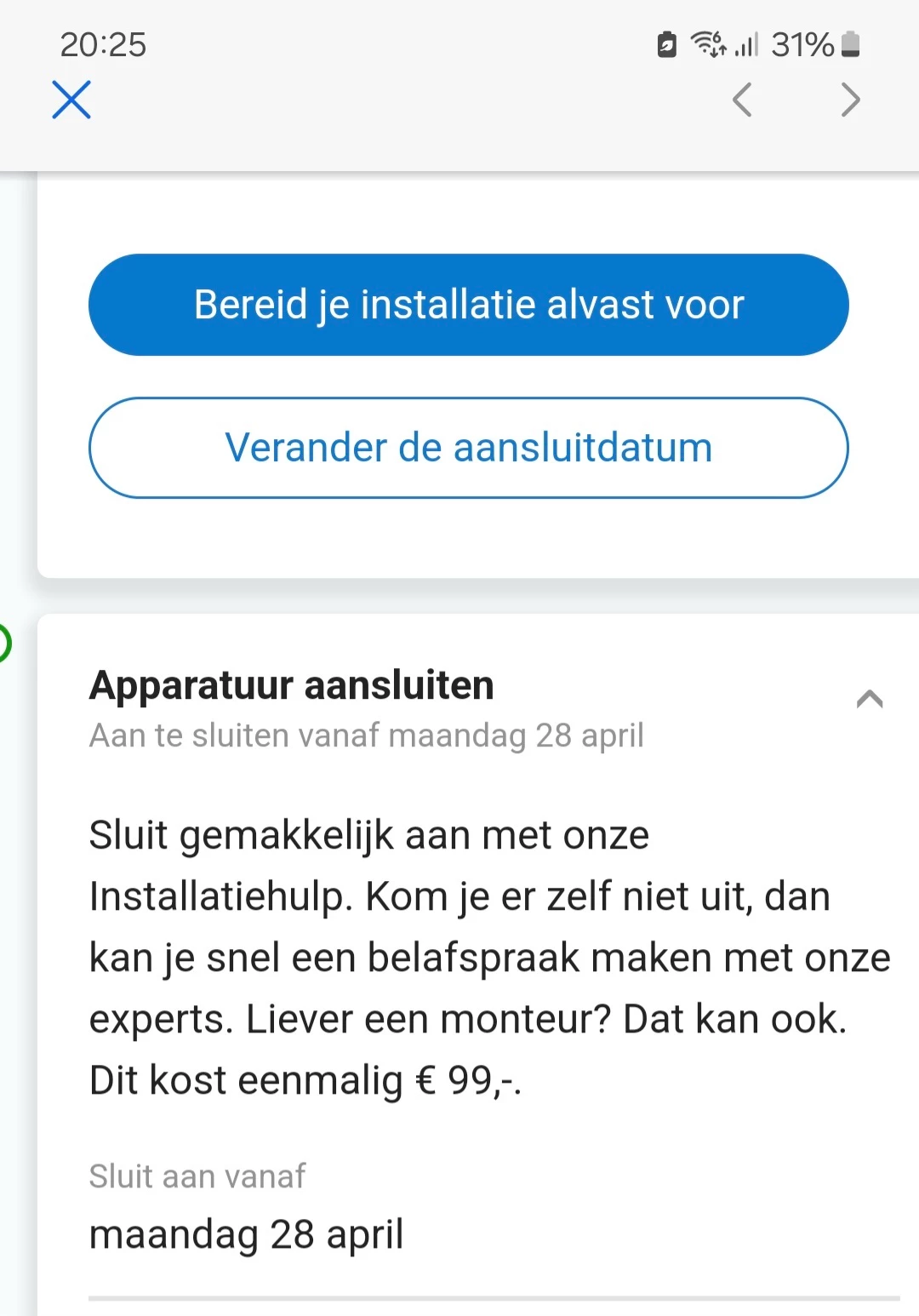

  • apr 23, 2025 6:26 p.m. UTC
Dank voor de tip ​@JanD !helaas staat er wel dat het 99 euro kost…

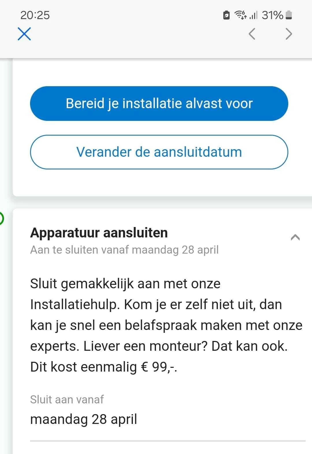

  • apr 24, 2025 8:11 a.m. UTC
Dat staat er inderdaad, maar als ik de stappen doorloop dan krijg ik dus dit in mijn scherm
  • apr 24, 2025 8:59 a.m. UTC
Dit komt omdat uw ingangsdatum pas 28 april is blijkbaar. U kunt enkel naar de installatie datum gebruik maken van een gratis monteur. Als u die van te voren boekt is deze inderdaad betaald.
