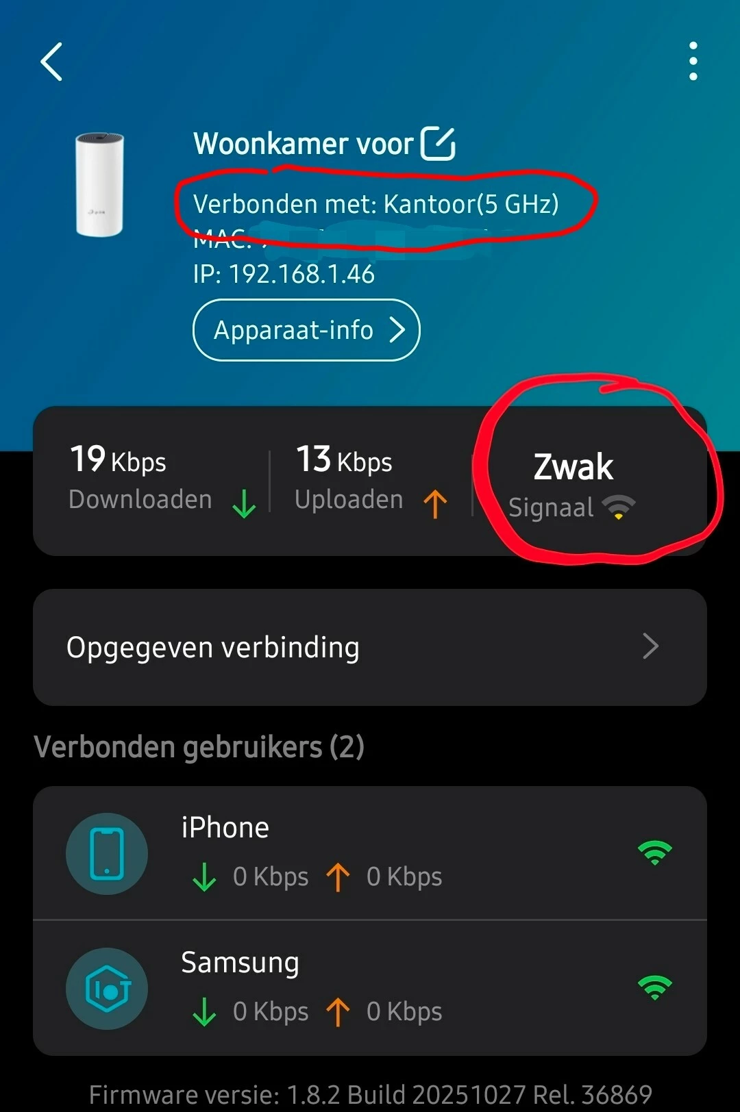

Alle Decos zijn onderling niet bekabeld verbonden? Wel de eerste aan de router?
Wat heeft de Deco app aan alle onderlinge sterkte? En zijn ze met de dichtstbijzijnde Deco verbonden (in de app kun je per Deco zien met welke deze is verbonden).
Uiteraard is alles Decos bedraad aansluiten de beste methode. En als het signaal van Deco 1 draadloos naar Deco 3 moet, over Deco 2 heen (ook draadloos) dan kan ik me voorstellen dat het dramatisch is.
In de Deco app kun je in ieder geval precies zien hoe ze onderling verbinden en wat de kwaliteit is van die verbinding.

Deco 2 op 1e verdieping en Deco 3  2e verdieping naar PC, beiden gewoon op stopcontact, vanaf Deco 3 weer eens andere UTP-kabel naar mijn PC.
Je moet dus kijken of die onderlinge snelheid goed blijft gaan. Je kunt dus in de Deco app zien met welke Deco die verbonden is en of het signaal goed is. Uiteraard wil je niet dat Deco 3 met Deco 2 verbind want die is wel dichterbij maar dan gaat het 2x via WiFi.
Heb je overigens gekeken of het überhaupt mogelijk is Deco 3 bekabeld te maken? Misschien via een oude buis waar nu coax in zit die vervangen kan worden door UTP. Of de oude huis waar vroeger de PTT kabel doorheen liep naar de meterkast?
