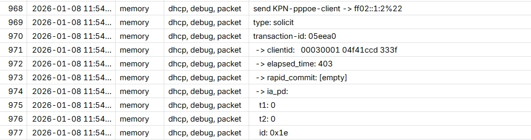

In de onderstaande logs zie ik dat er request wordt gedaan maar verder geen reactie.

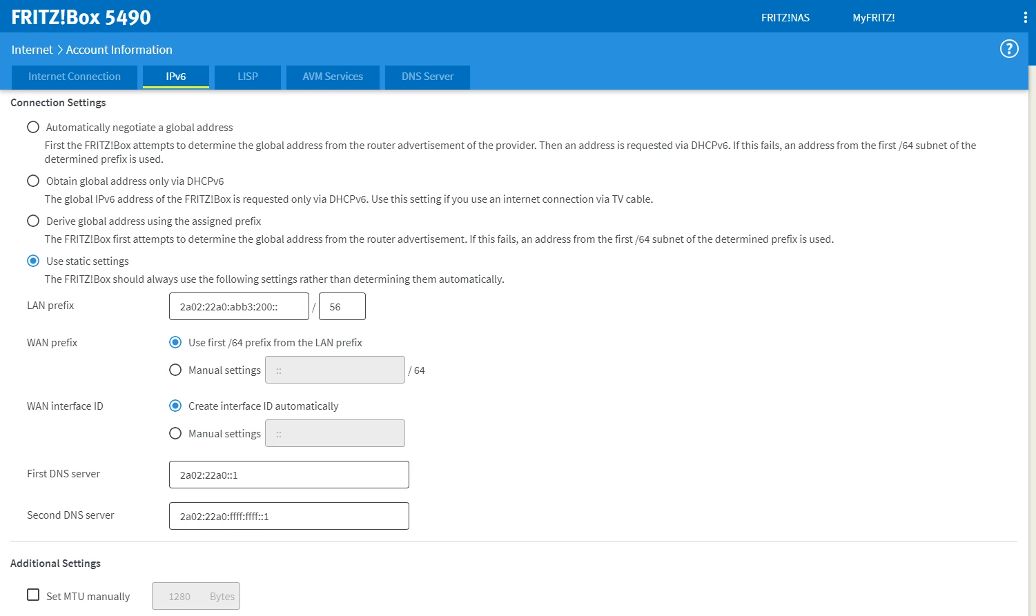

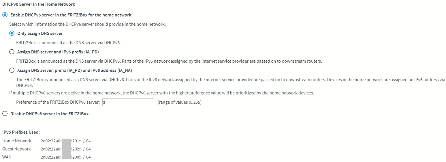

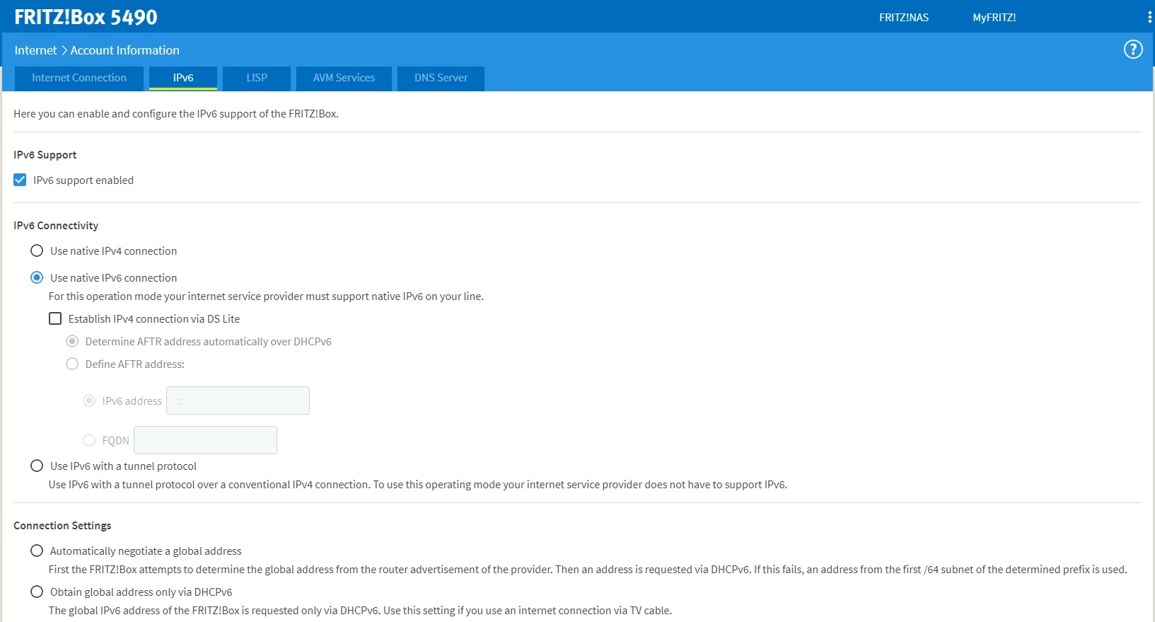

Belangrijk bij het instellen van IPv6 op een Fritzbox is dat je de beschikking heb over een groter subnet dan een /64, b.v. een /56 omdat er in de Fritzbox 3 keer een /64 gebruikt wordt (LAN/WiFi en gasten netwerk).
Een IPv6 adres wordt door KPN gerouteerd over de PPP, wij bieden geen SLAAC of DHCPv6 en moet daarvoor het IPv6 adres statische ingesteld worden zoals aangegeven in de onderstaande afbeeldingen:
