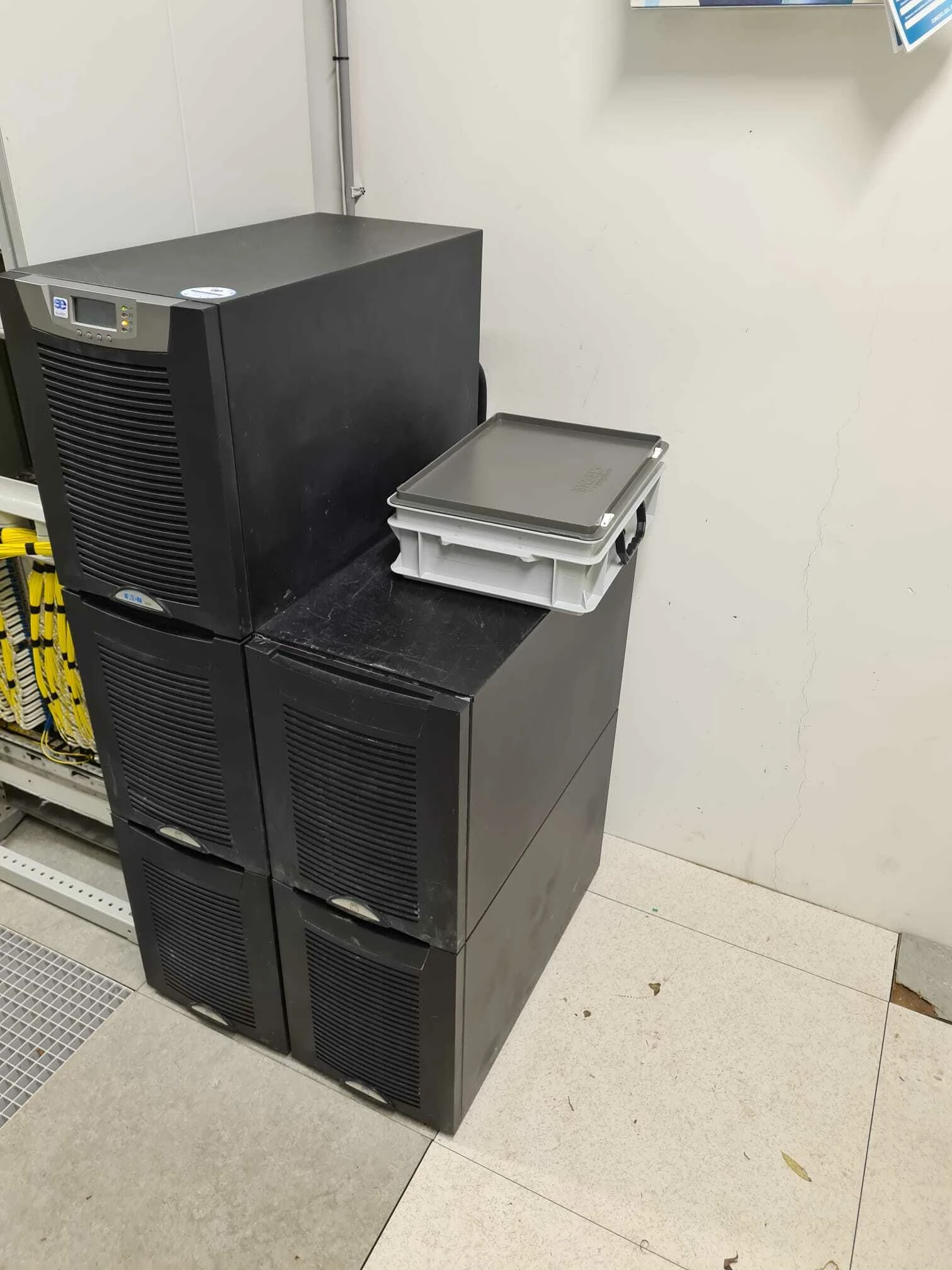

Dave is me voor, alleen net zoals onze mobiele opstelpunten zijn onze pop's voorzien van UPS. En in hele grote centrales hebben we ook gewoon nog aggregaten staan.
  • apr 16, 2025 5:31 p.m. UTC
Bijna een half uur lopen zoeken voor je maar heb 'm gevonden. Een UPS in een pop is best pittig en ziet er meestal zo uit:
Voor de oplettende; rechtsboven hangt nog een kaartje van de voormalige eigenaar van deze pop. Het o zo mooie Reggefiber.
