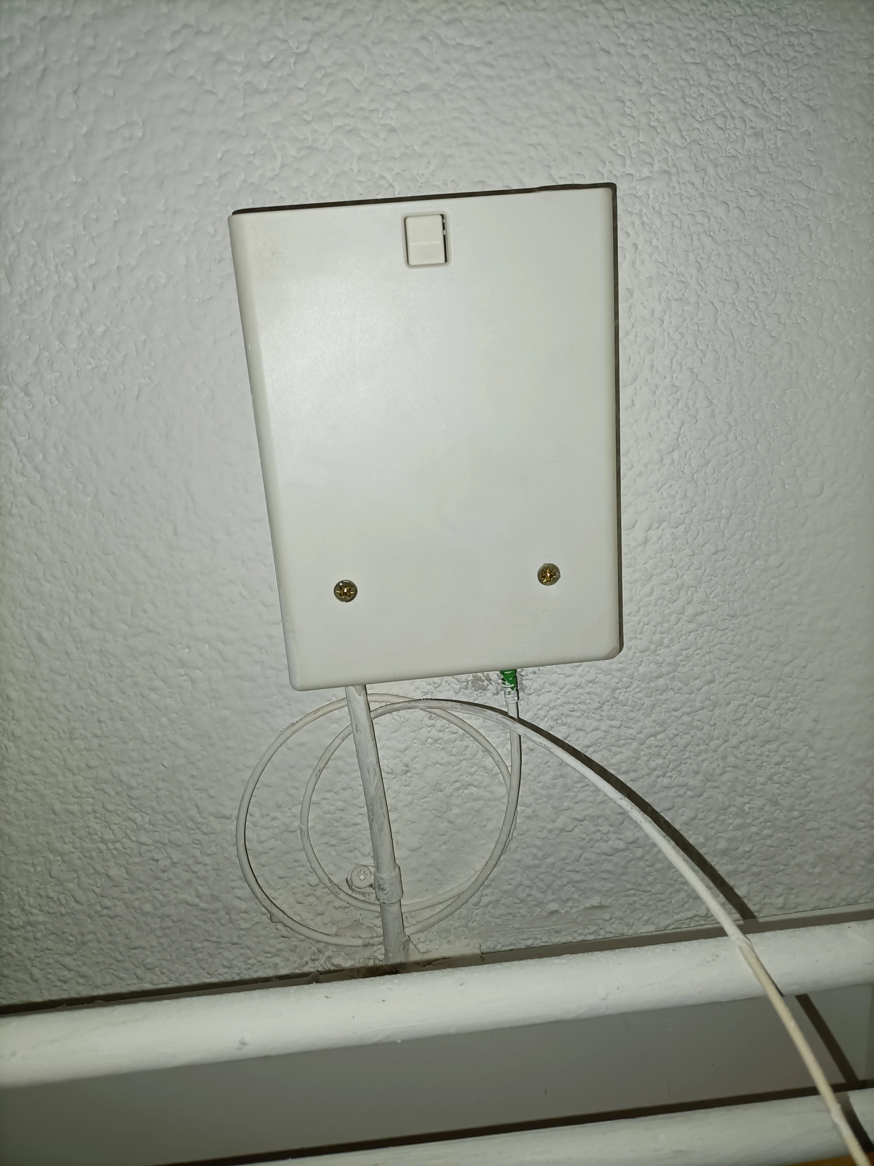

Echter vind ik mijn nieuwe woning alleen het kastje op bijgevoegde foto en de kabel welke daar aan de onderkant uitsteekt. Ook zie ik dat er twee schroeven doorheen zitten (geen idee of dit zo hoort).
Dient KPN niet een extra (ontvangst)kastje mee te sturen om van glasvezel gebruik te kunnen maken?

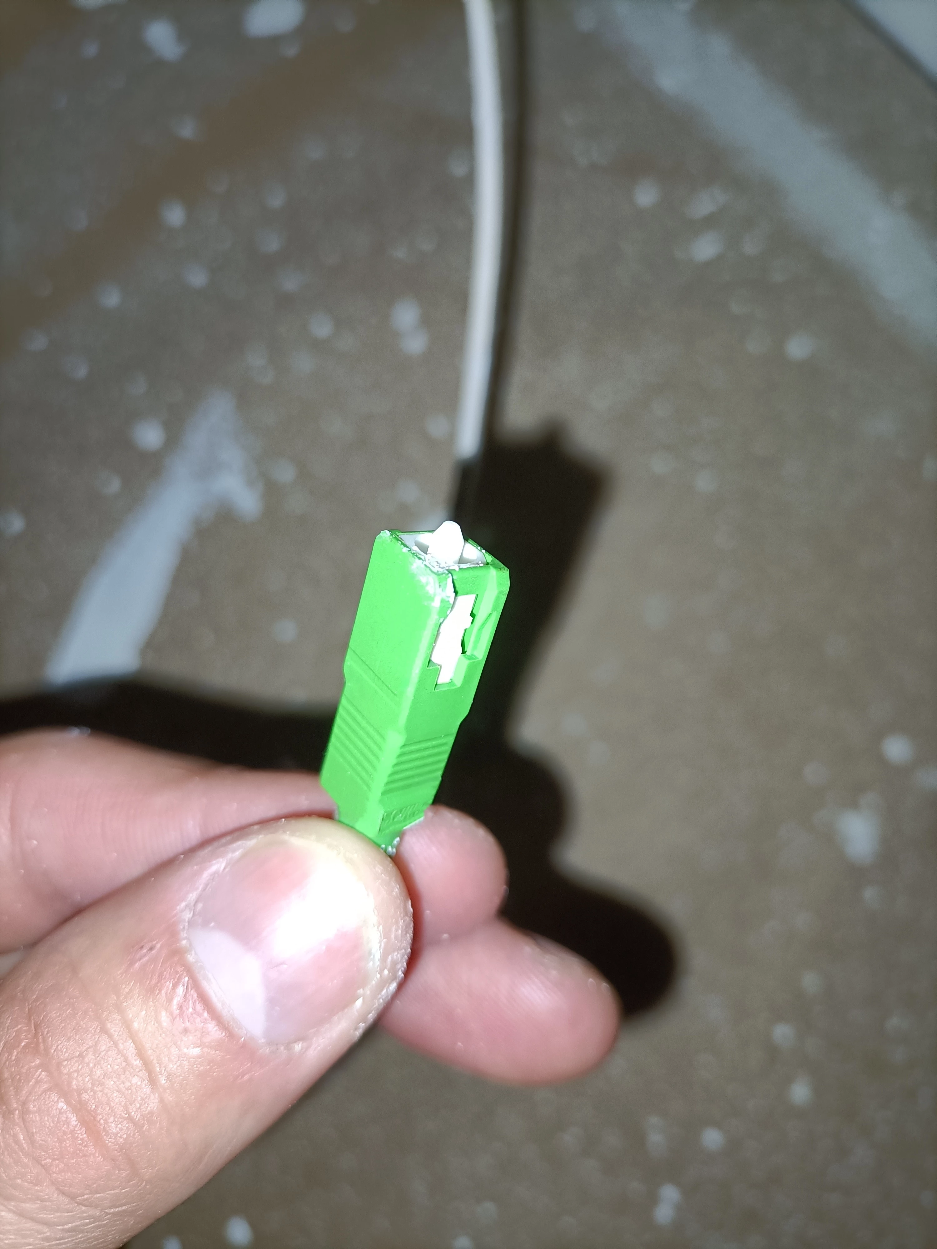

Zover ik het op de bijgevoegde foto’s kan beoordelen, zit er momenteel een coverpatch over het glasvezelkastje heen.
De draad die je op de foto vasthoudt is een verlengstuk van het glasvezel, met een aansluitpunt (groene stekker) voor een directe aansluiting op een geschikte modem/router, zoals de Fritz!Box 5530 of 5590.
Als je de twee schroeven zou losdraaien, zou je deze coverpatch er voorzichtig af kunnen halen, daarna zou de originele glasvezelkastje weer zichtbaar moeten zijn.
Vanuit KPN krijg je bij het installatie pakket, dan de FTU geleverd (in het zwart) die je dan over het glasvezelkastje heen kunt schuiven.
Hier zitten ook drie ledlampjes op, zodat je kunt zien of de verbinding goed werkt.
Dus haal die twee schroeven eruit, en schuif de coverpatch er eens vanaf.

Ik vind die 2 schroeven in die patchcover wel bijzonder. Nog nooit gezien. Ik vraag me af waar die in zitten. Zitten die net onder het glasvezelkastje in de muur ofzo?
  • jun 9, 2025 3:24 p.m. UTC
Nee dat is zeker niet hoe het hoort, dit is een gpon patch cover. Zoals ​@Michel.uit.Arnhem zegt zul je zeer waarschijnlijk een zwart glasvezel kastje krijgen vanuit KPN bij de overstap. Het is dan de twee schroefjes eruit draaien, patchcover verwijderen en glasvezelkastje plaatsen. Indien je dit niet ontvangt of dit vindt je eng dan kun je beter gebruik maken van een installatiemonteur zoals Alex aangeeft.
  • jun 9, 2025 3:27 p.m. UTC
Die ene kijkt wel midden door het glasvezelkabeltje te gaan 😱😁
De vorige bewoners waren duidelijk bang dat die er af zou waaien 😆

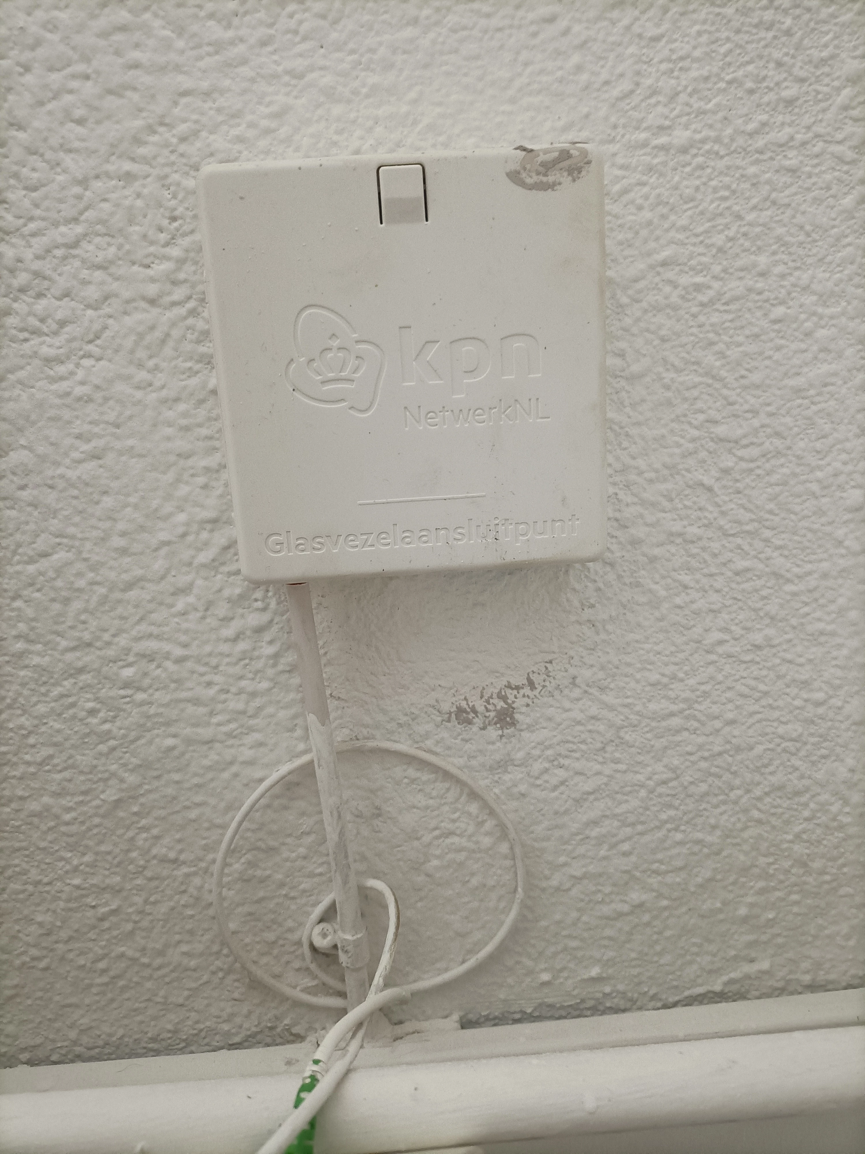

Ik heb vandaag het kastje eraf gehaald en daaronder zat inderdaad het glasvezelkastje. Deze lijkt ongeschonden eruit te zijn gekomen. Weet KPN welk kastje zij mee dienen te sturen (weet niet of zij weten welk adres, welk kastje). Want dit is een andere aansluiting dan bij mijn oude woning.

Ik heb momenteel al een KPN (glasvezel) abonnement op mijn oude adres. In de verhuismail (ik verhuis aankomende vrijdag) stond aangegeven dat ik alleen mijn Experiabox mee dien te nemen. Echter heb ik geen info gekregen of dat ik ook een nieuwe kastje voor over de glasvezelaansluiting krijg... Want zonder dat kastje gaat het niet werken lijkt mij.
  • jun 10, 2025 2:43 a.m. UTC
Het kastje is adres gebonden en kan je helaas niet mee verhuizen. U zit op een pon netwerk en die staan geregistreerd. Indien u geen nieuwe vanuit KPN geleverd krijgt is het bellen na ingang verhuizing en dan stuurt kpn alsnog een glasvezelkastje op.
