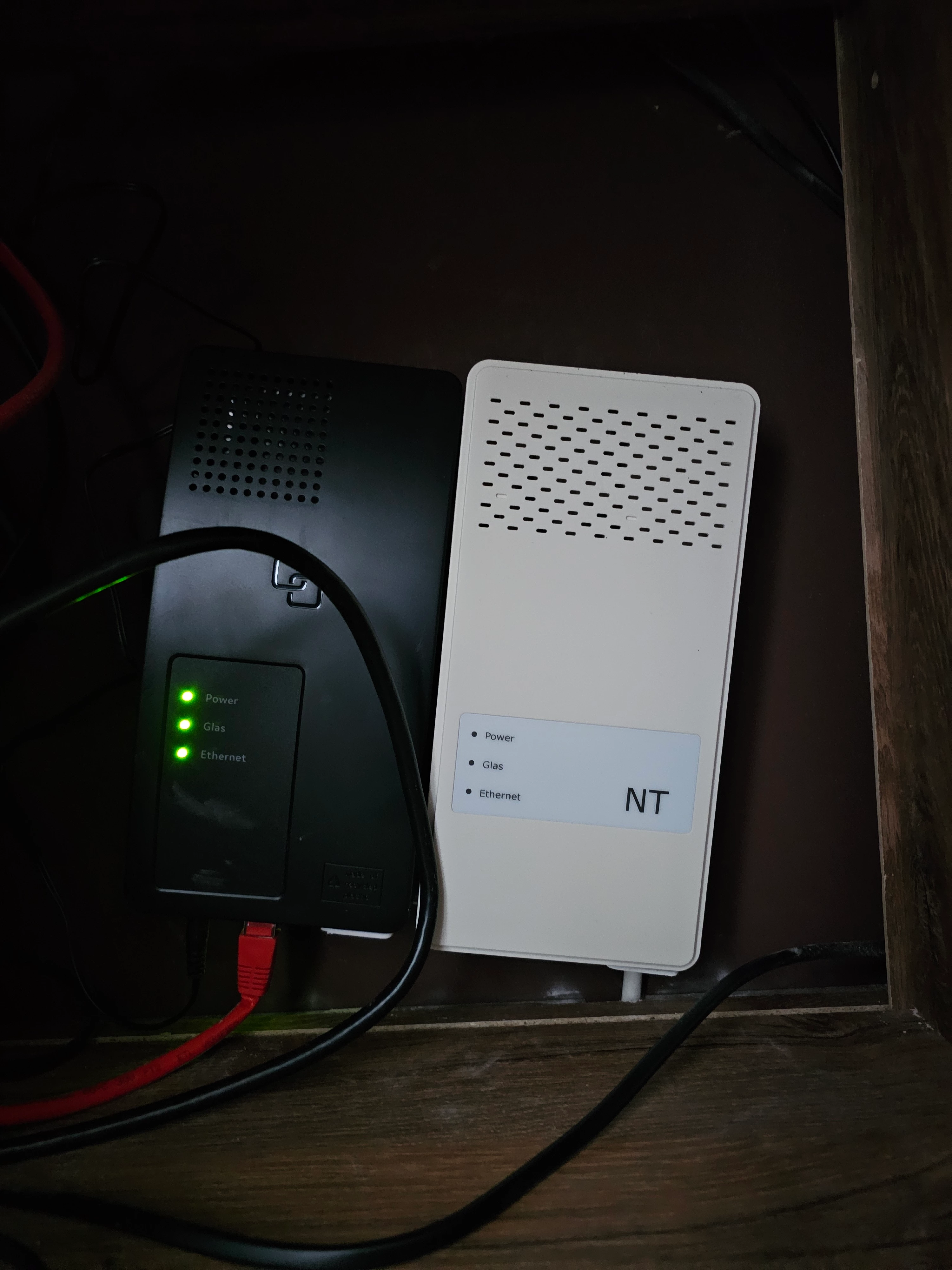

Zo zag de glasvezelkast eruit toen ik nog bij odido zat:
Rechts onderin komt de kabel binnen. Op het linkerding zat het kleine odidokastje geschroefd.

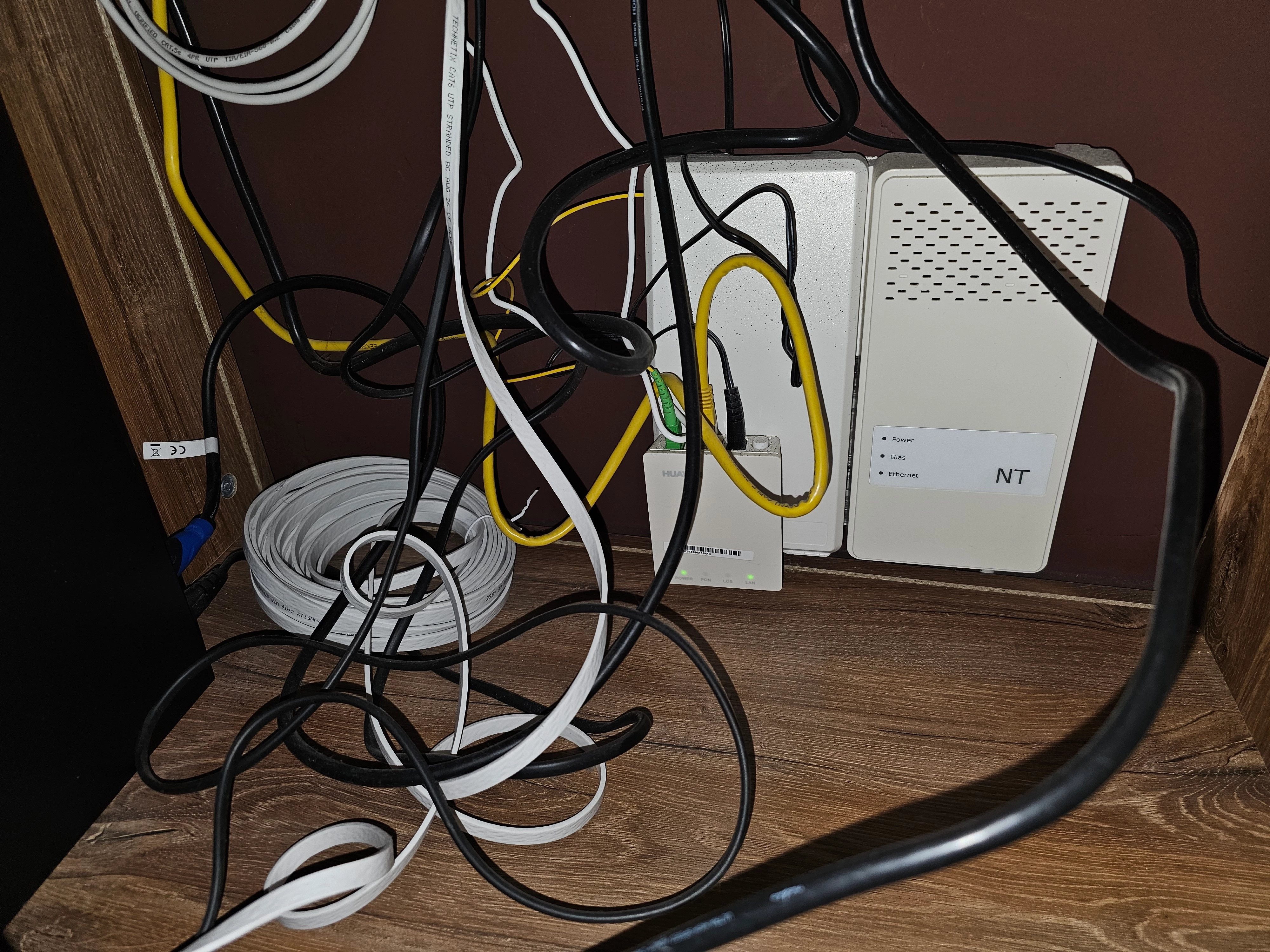

Ik heb het linkerding verwijderd en de meegeleverde kast van KPN op aangesloten. Ziet er nu zo uit:
Het internet werkt prima, maar toen ik keek of ik iets terug moest sturen viel me ineens op dat er aan de rechterkant eigenlijk een kastje zonder lampjes etc. zou moeten zitten. Ik heb niks met de rechterkant gedaan omdat in de handleiding stond dat je rechts moest laten zoals het was, maar die ziet er op het plaatje dan wel anders uit. De rechterkant heb ik niks aan veranderd sinds we bij odido zaten. En de vorige bewoner zal waarschijnlijk bij kpn hebben gezeten.
Moet ik dit gewoon zo laten of kan dat problemen geven?

De rechterkant is een oud glasvezelkastje. Dat heeft een de linkerkant gezeten. En toen jij naar Odido ging, toen heeft de monteur van Odido dat naar rechts verplaatst. Het doet niks. Kan prima zo blijven zitten.

Aha ok. En dat oude kastje kan geen storing geven? Dat stond namelijk in de handleiding van kpn als reden om hem terug te sturen. Maar het lijkt me ook gek om deze weg te halen, want de glasvezelkabel komt wel aan die kant het apparaat binnen. Bij het zwarte kastje komt geen kabel van buitenaf binnen.

Nee hoor, dat gebeurt niet. In de kabel onder het witte kastje zitten eigenlijk 2 glasvezels, dus vandaar dat je onder de zwarte niks ziet. 🙂

Aha, dus 1 van die 2 loopt via de behuizing (en niet via het kastje wat erop geschoven zit) nog naar links?

Klopt inderdaad!

Links is de vezel voor internet en de b vezel was vroeger bedoeld voor tv. Uiteraard is dat natuurlijk onzin en niet gescheiden alleen deze ftu's behoren tot het glasvezel netwerk van KPN (reggefiber) welke als eerst is uitgerold en toen waren er nog hele andere ideeën.

Over problemen, in principe hoort het glasvezel natuurlijk recht te zitten en dat is nu niet. Persoonlijk zou ik even bellen en een monteur vragen. Wij kunnen zorgen dat het glasvezel weer netjes recht en stabiel hangt.

De witte kastje aan de rechterkant kan je laten zitten.
Maar ik vind de glasvezelaansluiting met 2 NT kastjes wel erg scheef hangen.
Kan de KPN monteur de glasvezelkastje niet recht hangen.
Want ik zie ook een knik in de rode lankabel. Want als de knik in de lankabel geeft storingen.
Dus naar KPN bellen en een monteur sturen om de glasvezelkastje recht te hangen.

Ik heb de kastjes bewust scheefgezet, zodat de rode kabel meer ruimte heeft en los hangt en geen spanning ondervindt door de plank eronder. Anders paste hij namelijk niet in het kastje. Bij odido zaten de kabels voorop. Ik voel er niet zoveel voor een uitsparing in mn kast te zagen of deze verder naar voren te zetten.
Maakt dat uit dan dat ze niet waterpas hangen? Dan moet ik nog een gat bijboren en hem aan beide kanten hoger hangen. Maar het tv, internet en wifi functioneren goed.

Nee, maar eigenlijk had je daar helemaal niet aan mogen komen. Wat maakt zo'n uitsparing in die plank nou uit, het is een meterkast.

Het is puur visueel.
Ik zie nu dat het een gewoon kastje is niet de meterkast.
Ik ga er vanuit dat dit kastje niet aanwezig was bij het monteren van de ftu want ook bij het witte kastje zit de rj 45 aan de onderkant. Eigenlijk hangt de meubel wat eromheen is gemaakt iets te hoog.

Lol, tuurlijk mag ik daar aankomen, anders kan ik hem toch ook niet installeren. Er is geen monteur geweest hoor, gewoon zelfmontage. Kpn stuurt alleen een doos en een handleiding op.
 en hij hangt niet in de meterkast maar midden in de woonkamer. De tvkast staat ervoor.

De eerste foto is zoals het al in de woonkamer hing toen we het huis kochten.
Maar zo te horen zit alles zo goed en het funcfioneert, dus we laten het zo. Bedankt voor de adviezen!
