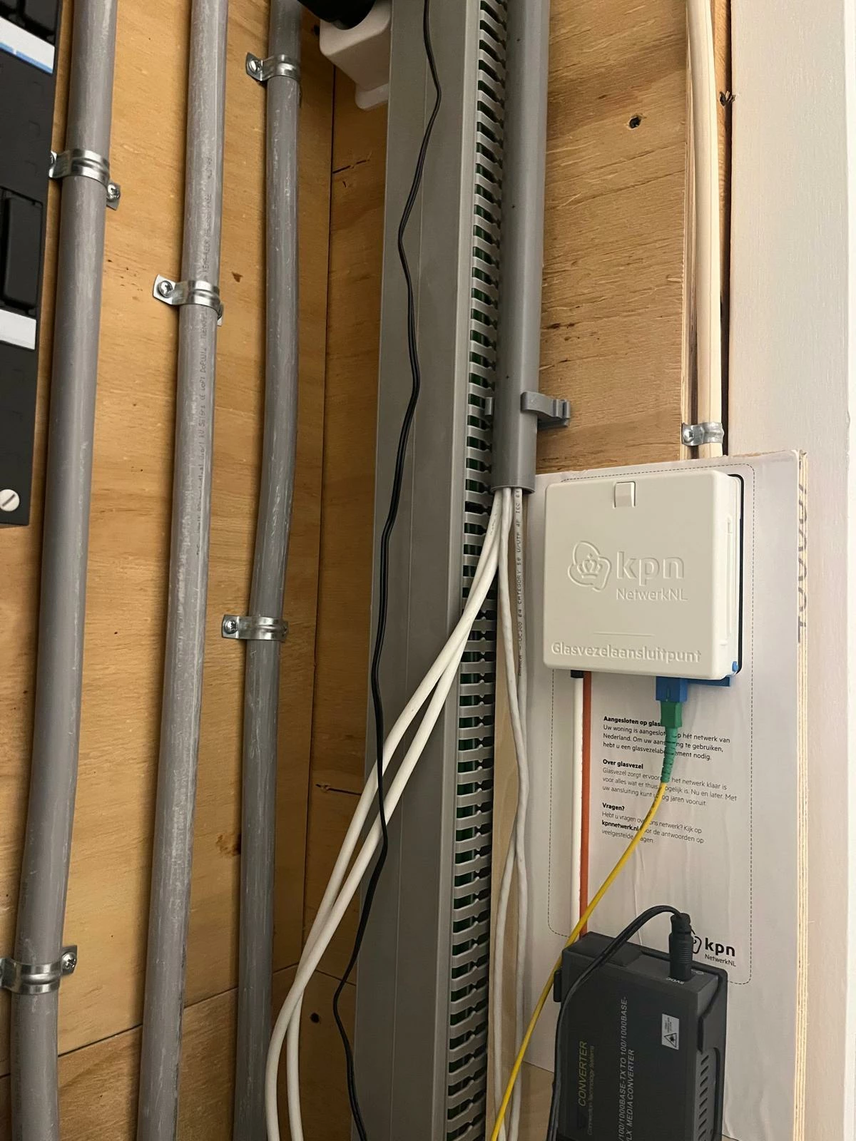

is het mogelijk om de mediaconverter te verwijderen zonder een technicus? Ik denk niet dat ik het nodig heb

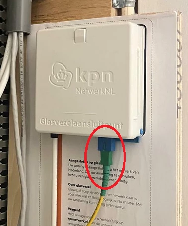

Hallo ​@MSEMĀ
Ā
Je moet de groene stekker verwijderen inclusief dat blauwe gedeelte waar hij inzit (zodat het klepje weer dicht kan), dat moet je er naar beneden toe uit kunnen trekken.
Als het niet lukt omdat het te vast zit dan kan je beter een (gratis) installatiemonteur laten komen.
Ā
Daarna kan je het KPN glasvezelmodem er overheen plaatsen na verwijderen van de beschermingsplug.

Bedankt ​@GeSpĀ , hoe kan ik de gratis installer aanvragen?
  • mrt 4, 2025 12:00 p.m. UTC
​@MSEMĀ Dat kan via deze linkĀ https://www.kpn.com/service/monteur
Hallo ​@MSEM, ik adviseerĀ om het advies van ​@GeSpĀ op te volgen en een gratis installatiemonteur. Deze monteur maakt dan voor jou alles in orde en kun jij genieten van de KPN diensten.
