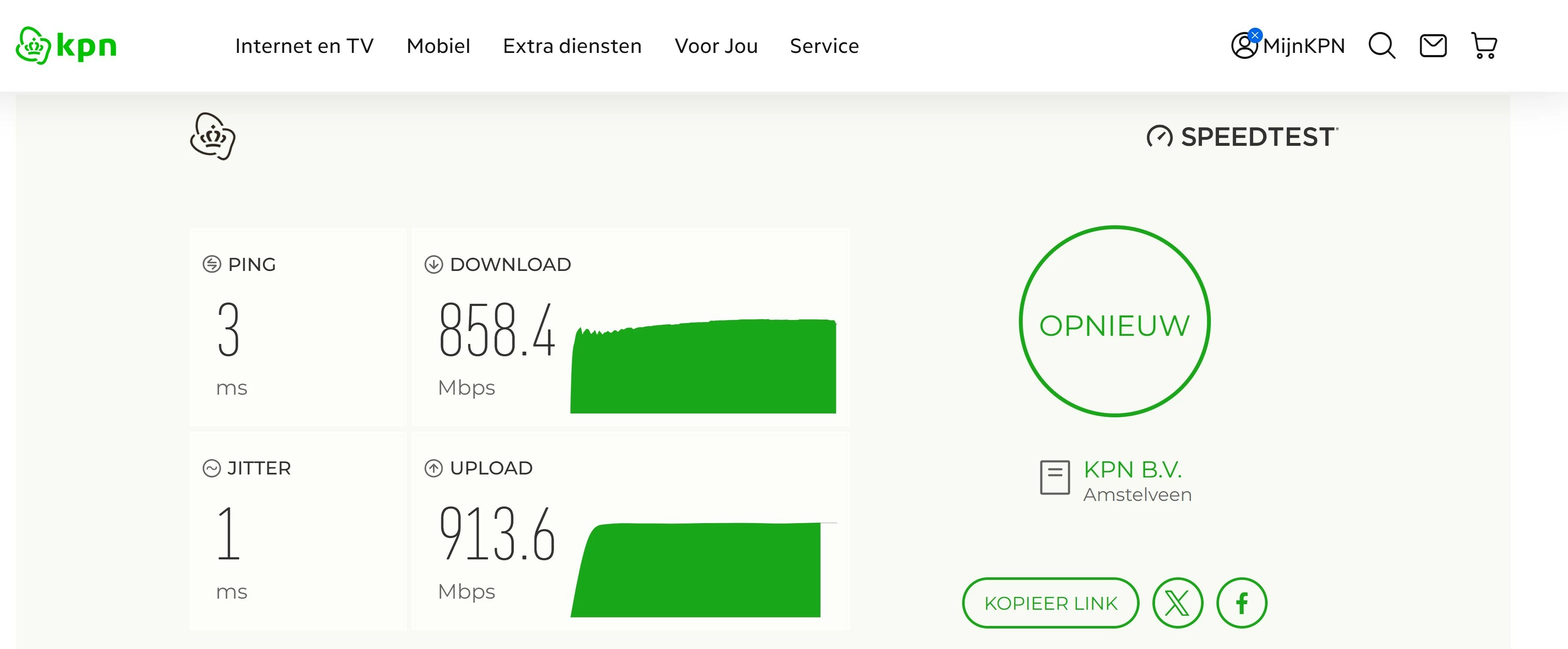

  • mei 22, 2025 11:24 a.m. UTC
Beste mensen, de  KPN monteur is geweest. Er was hoogst waarschijnlijk niets stuk maar de monteur heeft de aansluiting opnieuw gerealiseerd omdat het vanaf het begin bij de plaatsing het niet 100% goed heeft gezeten vandaar misschien ook de bugs in de tijd dat ik KPN fiber heb gehad. Alles werk top de snelheid via WiFi is ook super dus helemaal tevreden. Dank voor de reacties.
