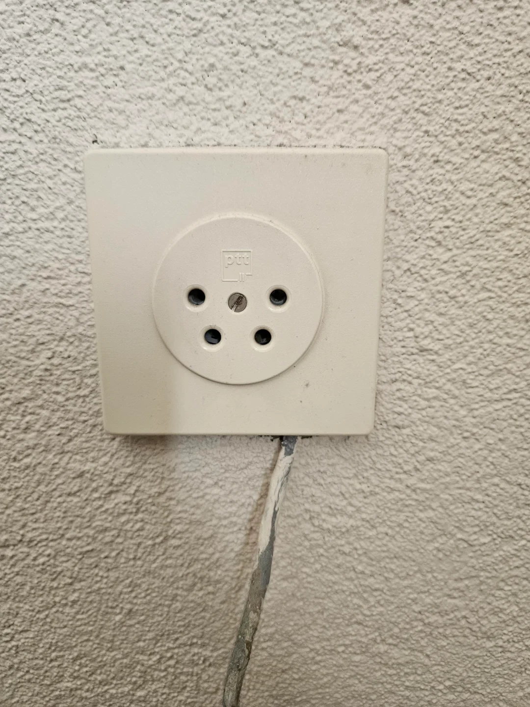

Ha allen,
In onze nieuwe huis zitten nog de 2 oude PTT-punten uit 1989 (vergelijkbaar met die op onderstaande foto, alleen dan met kabel in de muur). Wij zouden graag een van deze twee punten vervangen voor een ethernetpunt, ofwel de oude bekabeling eruit, UTP-kabel er doorheen trekken, en wandcontactdoos vervangen voor een UTP-wandcontactdoos. Op deze manier kunnen we de KPN tv-box rechtstreeks bekabeld aansluiten.
Twee vragen:
  1. Mag dit?
  2. Kan een KPN-monteur hierbij helpen?
Hartelijke groet!

rvk01
  • jul 4, 2026 12:41 p.m. UTC
1. Ja, dat mag. Er vanuit gaande dat je een meterkast hebt waar de officiële kabel binnen komt (isra punt). Alles na het officiële isra punt in de meterkast kun je zelf aanpassen. Ik heb de ptt kabel die in de meterkast naar de woonkamer loopt ook vervangen door een cat6 kabel. Ik heb er nog geen mooi rj45-doosje opgezet dus nu komt ie onder uit het huidige punt.
2. Je kunt dit ook zelf doen.. Als je het door de KPN monteur laat doen, dan zijn daar wel kosten aan verbonden.

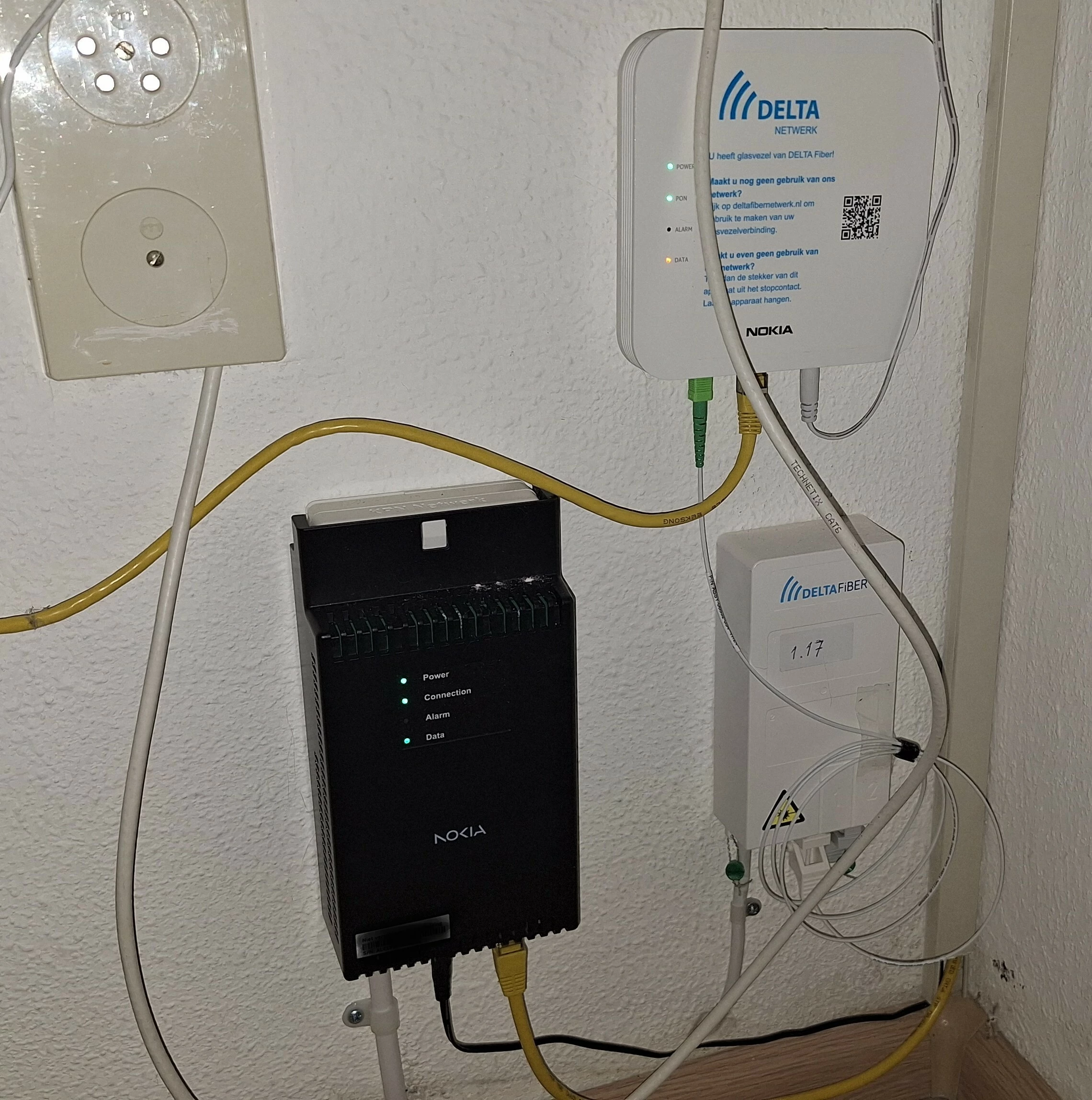

Ha Thomas, allen, yes!
Ik heb een kijkje kunnen nemen. Het signaal komt inderdaad via een lasdop de meterkast binnen (naast het glasvezelpunt ;-)), zie foto 1. Dan gaat er een grijze kabel via een ISRA-doos (?) waarvanuit er twee nieuwe kabels ontstaan (foto 2). Eentje gaat naar de woonkamer, hebben we al getest. De ander gaat via een andere ronde doos (foto 3) naar boven, naar het tweede PTT-punt.
Wat is nu wijsheid? Kan ik de kabels boven de lasdoos gewoon ‘afknippen’? Of zijn hiervoor speciale instructies?

  • jul 8, 2026 4:52 a.m. UTC
Alle verbindingen binnen jouw huis (tussen meterkast en woonkamer/slaapkamer) zijn jouw eigendom en je kan met hun maken wat je wil. Aangezien je al KPN glasvezel heb, is de DSL lijn waarschijnlijk ook niet meer in gebruik.
rvk01
  • jul 8, 2026 5:24 a.m. UTC
Die koker/lasdop zelf op foto 1 is al het is/ra punt (niet die varkens-snuit daarboven, die mag dus ook weg). Gewoon de dunne kabel die daaronder uit die koker/lasdop komt afknippen en daarna de kabel in de buizen gebruiken als trekveer om een nieuwe CAT kabel te trekken.
Zie ook deze aansluiting:
Diverse soorten IS/RA punten:
