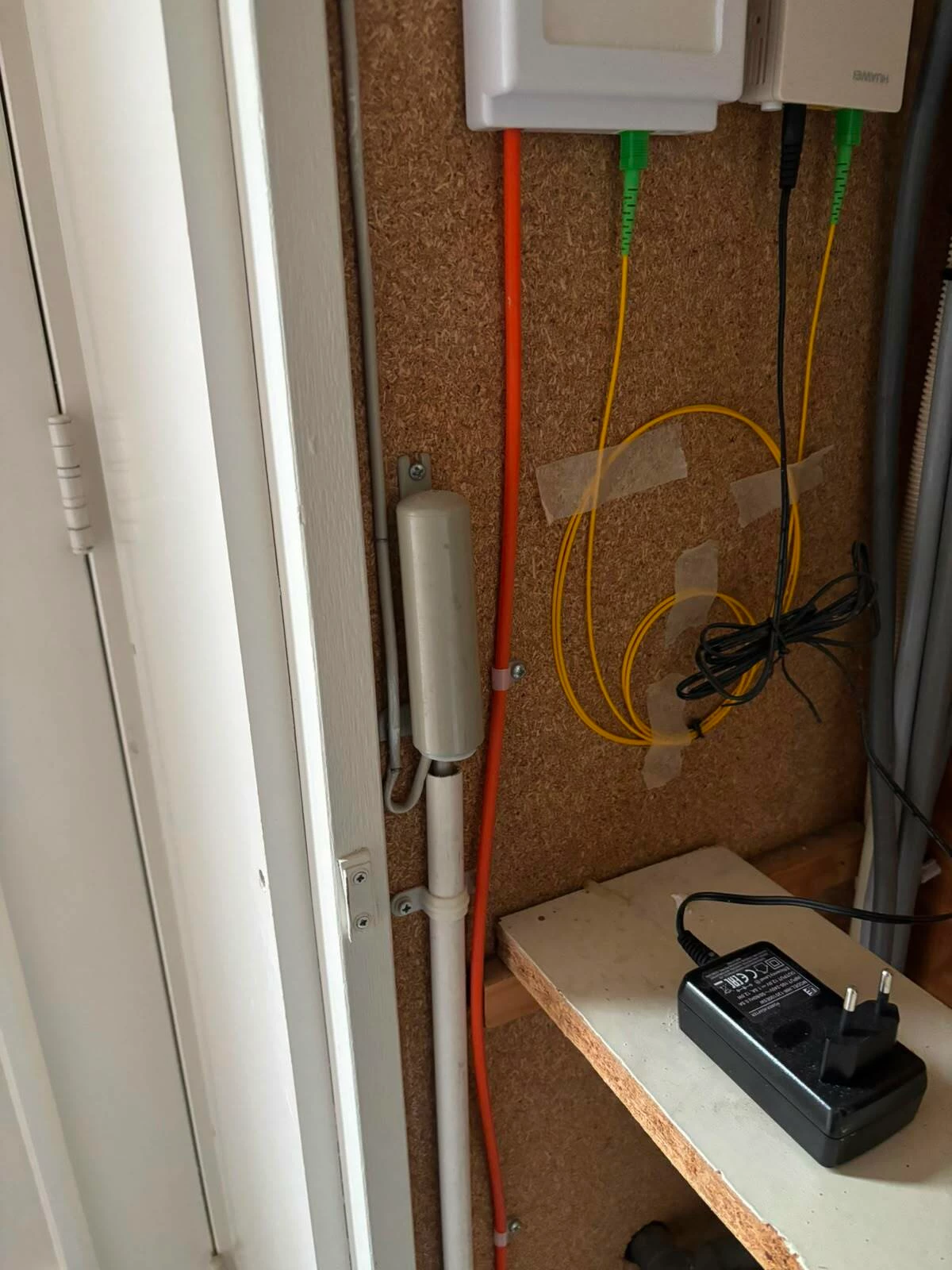

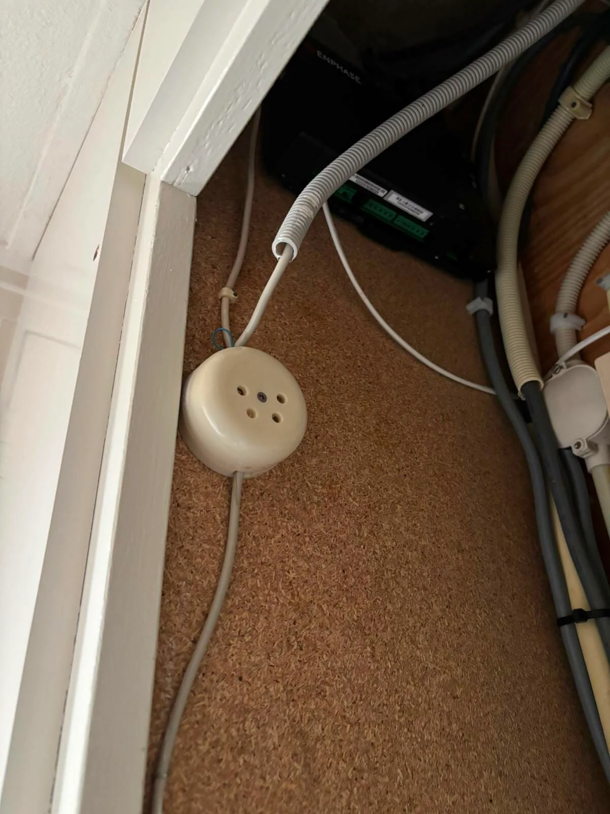

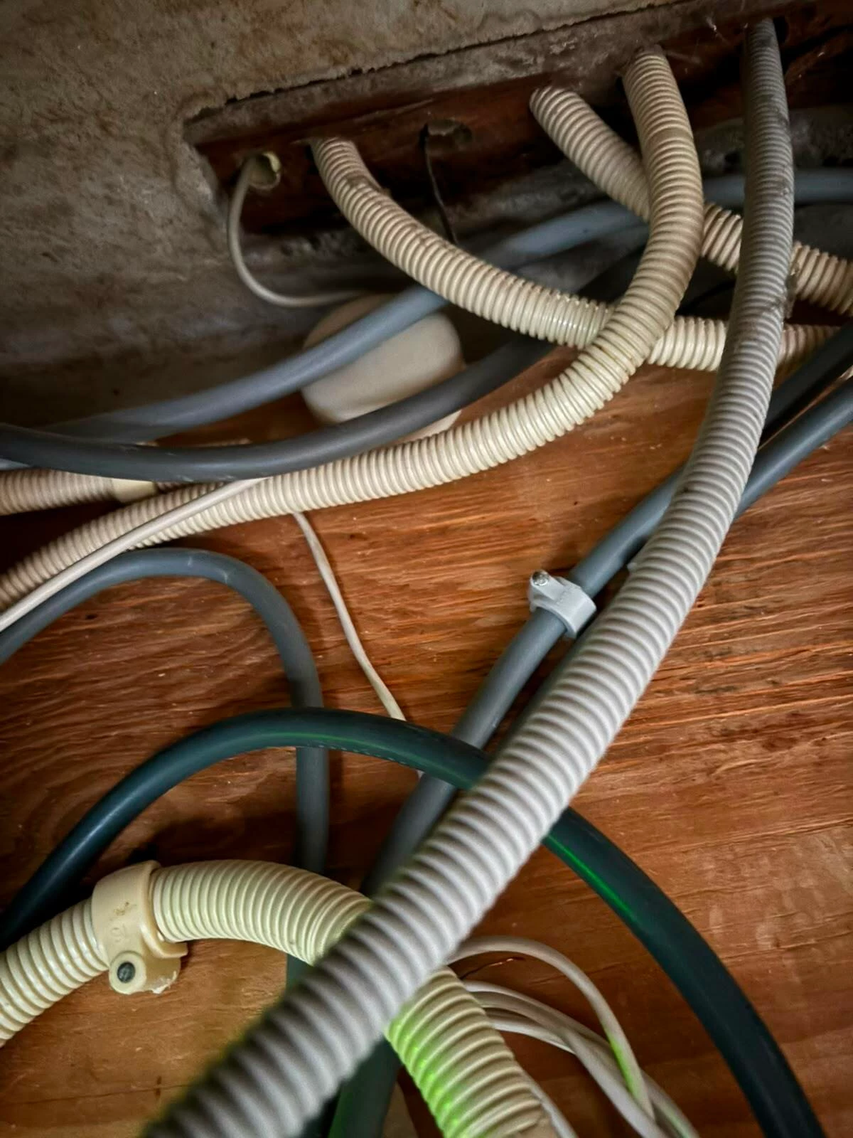

Ik heb een kijkje kunnen nemen. Het signaal komt inderdaad via een lasdop de meterkast binnen (naast het glasvezelpunt ;-)), zie foto 1. Dan gaat er een grijze kabel via een ISRA-doos (?) waarvanuit er twee nieuwe kabels ontstaan (foto 2). Eentje gaat naar de woonkamer, hebben we al getest. De ander gaat via een andere ronde doos (foto 3) naar boven, naar het tweede PTT-punt.
Wat is nu wijsheid? Kan ik de kabels boven de lasdoos gewoon ‘afknippen’? Of zijn hiervoor speciale instructies?

Die koker/lasdop zelf op foto 1 is al het is/ra punt (niet die varkens-snuit daarboven, die mag dus ook weg). Gewoon de dunne kabel die daaronder uit die koker/lasdop komt afknippen en daarna de kabel in de buizen gebruiken als trekveer om een nieuwe CAT kabel te trekken.
