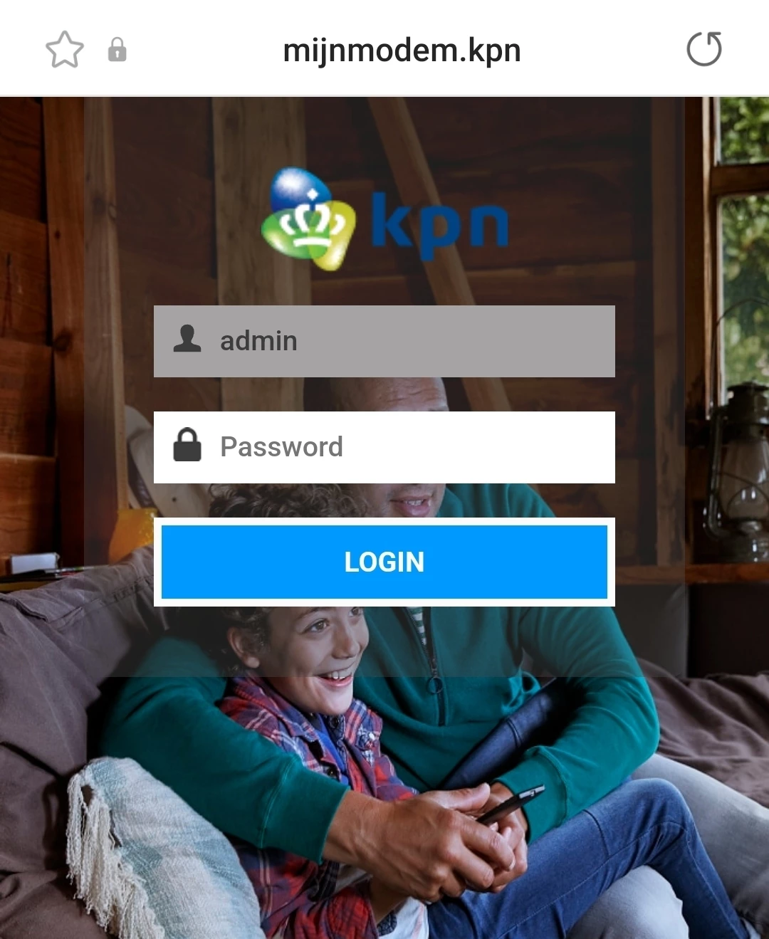

ik kan ook niet inloggen op het modem terwijl ik 100% juiste wachtwoord invoer heel vreemd,
  • jan 23, 2026 8:56 a.m. UTC
Jij ziet dit inlogvenster?
MrOsman
Helper
  • jan 23, 2026 8:59 a.m. UTC
Klopt ik blijf melding krijgen Wrong login information
  • jan 23, 2026 9:09 a.m. UTC
Klopt. Bekend fenomeen. Deze firmware is 3 of 4 jaar oud ofzo. Die zit standaard in de KPN Box die KPN uitlevert naar nieuwe klanten. Jouw box moet nog geüpdate worden.
