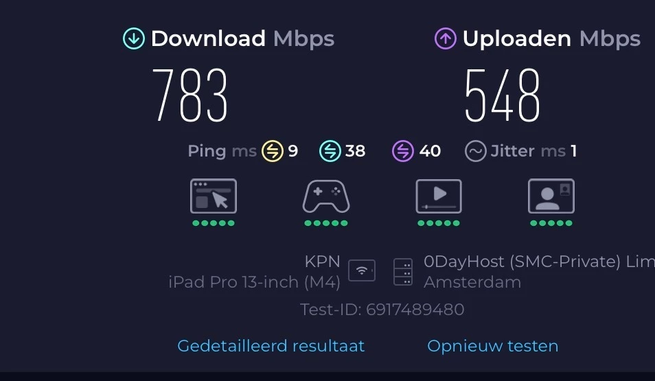

ja ik heb de Mac mini ook rechtstreeks op de modem gehad met een Cat5e kabel, dezelfde als waar de superwifi bekabeld mee is aangesloten. Daar zit ik nu met een iPad ongeveer 3 meter vanaf en komt onderstaand resultaat uit.
De Mac mini staat nu weer op de zaak, en de MacBook Air zit via een LG hub (USB-C) monitor aangesloten LG43U650A-B (1000mbit LAN)
De bekabeling is exact hetzelfde als in de Ziggo tijd, de 1e generatie orbi Mesh punten (wifi5) heb ik gewoon vervangen door de superWifi’s
