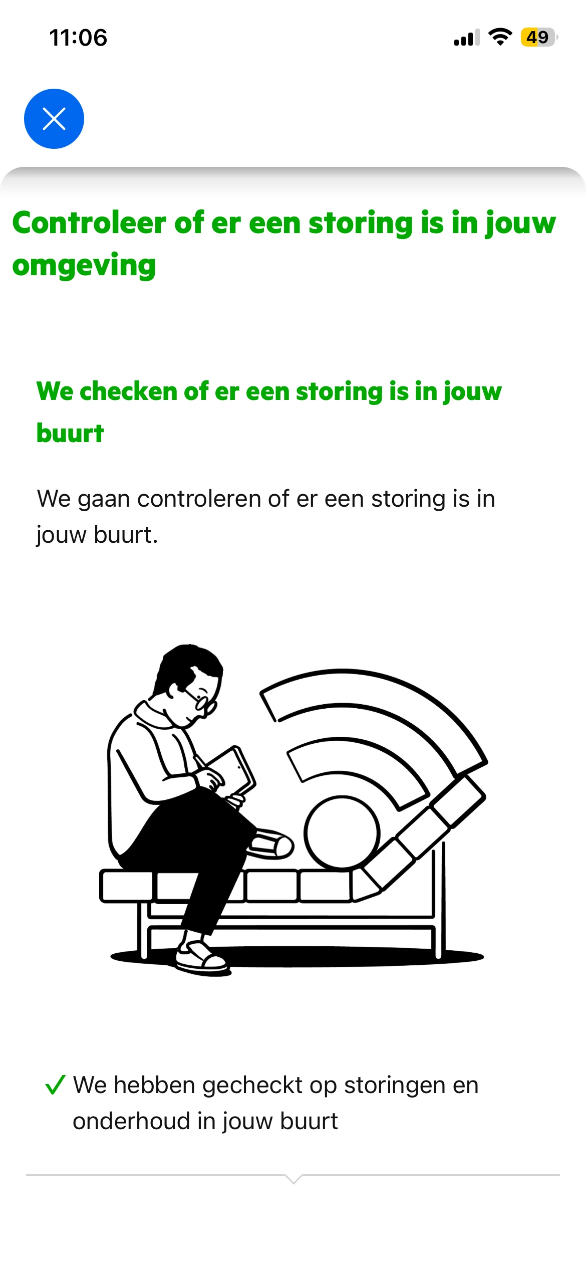

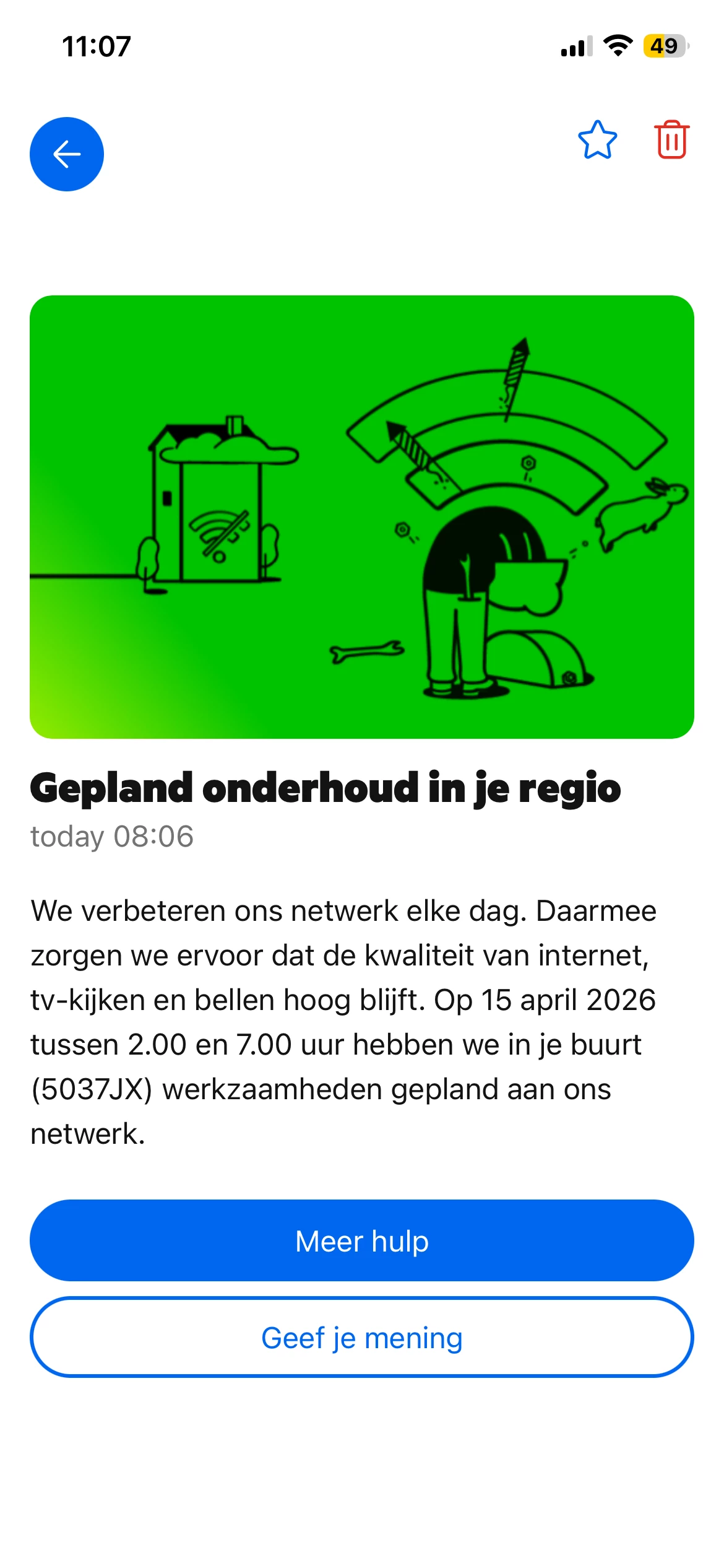

​@Erik van KPN , het wordt met de minuut duidelijker dat de monteur de plank volledig heeft misgeslagen.
Terwijl hij mijn MacBook en iPhone 12 de schuld gaf, zie ik nu in de KPN-app dat er meerdere storingen en gepland onderhoud zijn in mijn buurt (Postcode 5037JX). KPN geeft zelf aan dat er werkzaamheden zijn om de kwaliteit te verbeteren.
Dit is het onomstotelijke bewijs: de trage snelheid lag aan het netwerk/onderhoud in mijn wijk, en NIET aan mijn apparatuur. Dat ik hiervoor een factuur van €80,- heb gekregen, terwijl KPN zelf storingen in de buurt meldt, is onacceptabel.
Ik heb de screenshots toegevoegd aan mijn dossier. Ik verwacht nu niet alleen een creditering van de €80, maar ook een excuses voor deze gang van zaken. Hoe kan een monteur een klant beboeten terwijl het eigen netwerk in die regio onderhoud nodig heeft?
Graag een snelle reactie, de factuur is immers al binnen.
Zie bijgevoegde screenshots uit de KPN-app. Terwijl de monteur mij beschuldigde, gaf de app zelf al aan dat er storingen en onderhoud in mijn buurt (5037JX) waren.
