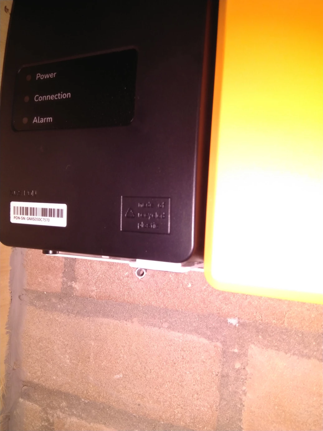

Ik had beter even foto´s kunnen toevoegen, dus bij deze alsnog.
Als ik de mediaconverter op de A zijde schuif dan krijg ik hem niet helemaal naar onderen en veert hij zelfs ietsje terug omhoog, waardoor de mediaconverter niet zo mooi naar beneden is als de oranje kappen. zie 2e foto hieronder.

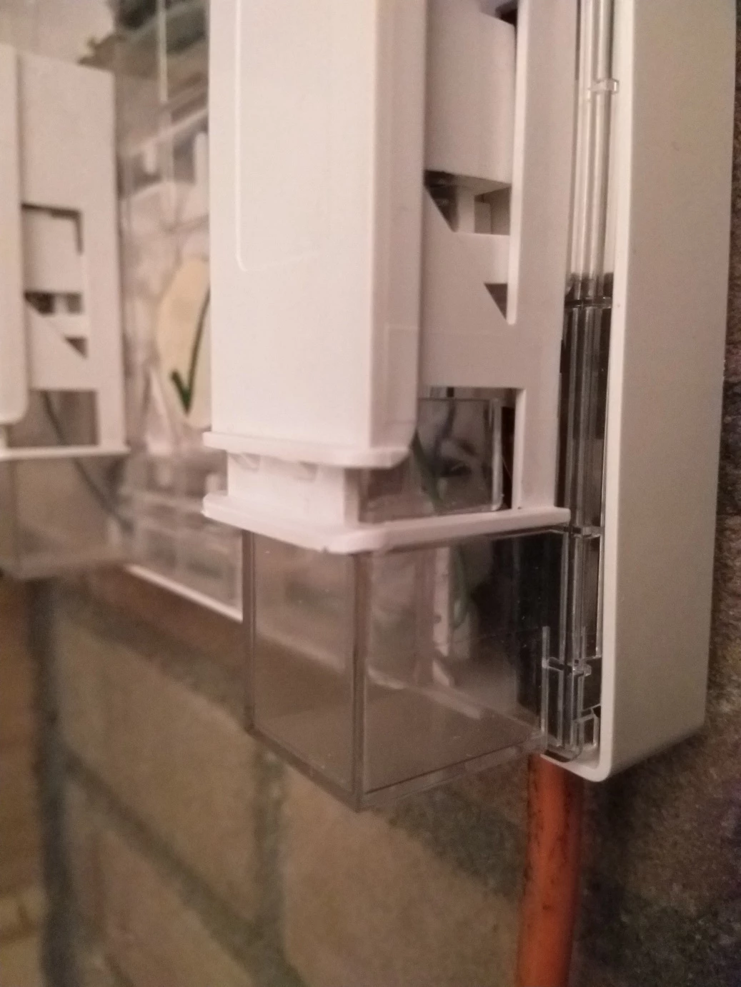

Overigens zie ik bij de B zijde door het transparante kijkvenstertje wel een draadje lopen, net als bij de A zijde. Dus ik zou denken dat de B zijde wel aangesloten is? En dan zou ik ook denken dat de mediaconverter op de B zijde ook wel zou moeten werken? Maar, ik kan het verkeerd hebben natuurlijk.

Mediaconverter op A zijde, schuift niet helemaal naar onderen, veert ook stukje terug als ik druk
Closeup van de B zijde waarin ik een draadje zie in het transparante venster naar het aansluitpunt, dit zie ik ook bij de A zijde. A en B lijken mij identiek
Verschil in hoogte als de mediaconverter op de A zijde zit...

Ik heb het opgelost. Ik heb het glasvezelaansluitpunt er af gehaald en zag dat de aansluiting van het aansluitpunt (waarop de mediaconverter moet schuiven) niet goed recht stond (zoals bij de B zijde). Even iets wiebelen bij het er op schuiven en toen lukte het wel.  Overigens lukt dat niet als het aansluitpunt op de muur bevestigd is, maar door het er af halen lukte het wel.
Bedankt voor het meedenken!

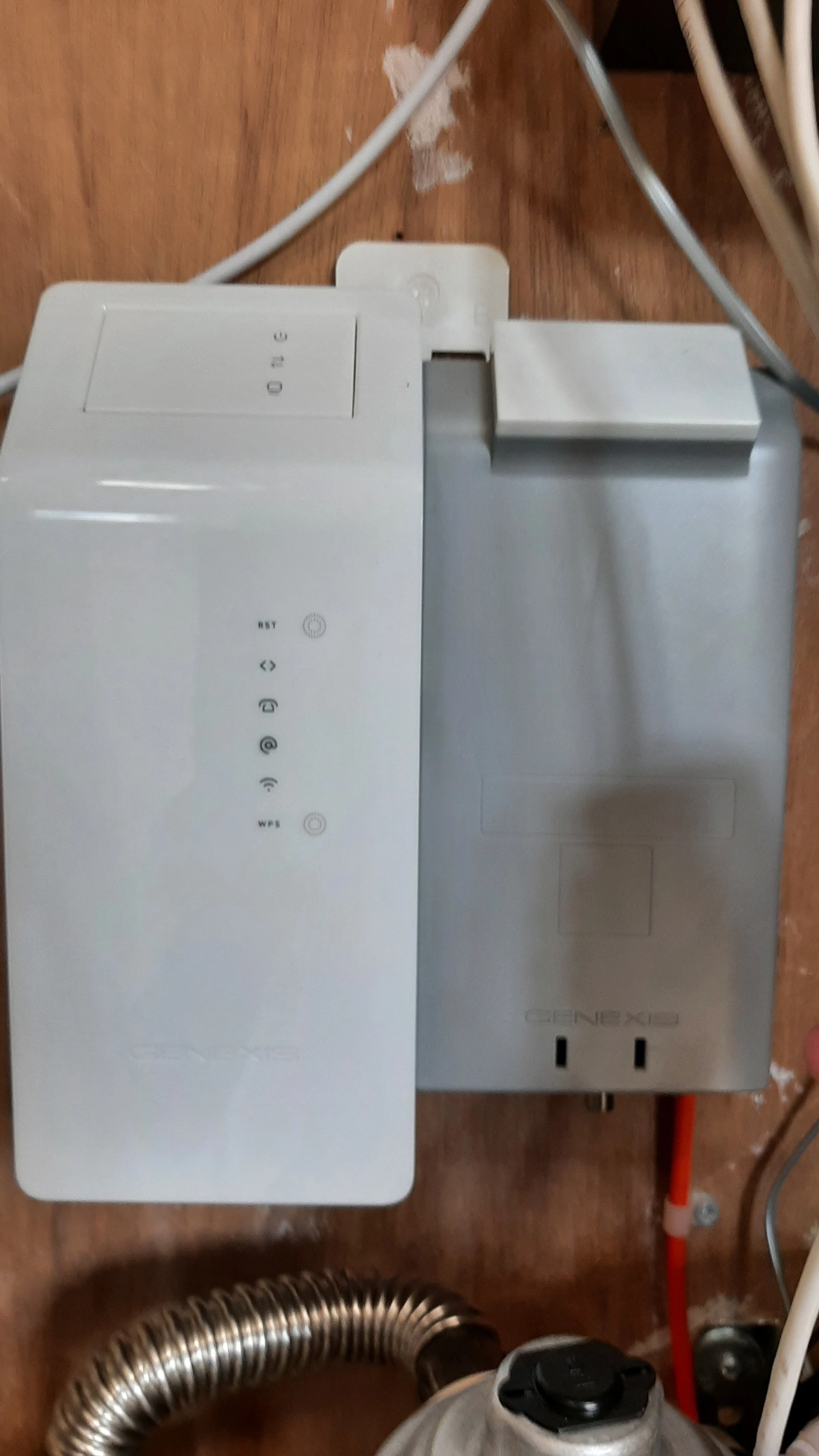

Dit is nog uit de Reggefiber periode.
Op die B-Zijde zat bij de door KPN overgenomen providers zoals Lijbrandt XMS en Concepts later onder Telfort ondergebracht het DVB-C en Fm signaal. Daar is dus wel degelijk gebruik van gemaakt.
Dat zag er bij mij zo uit.
