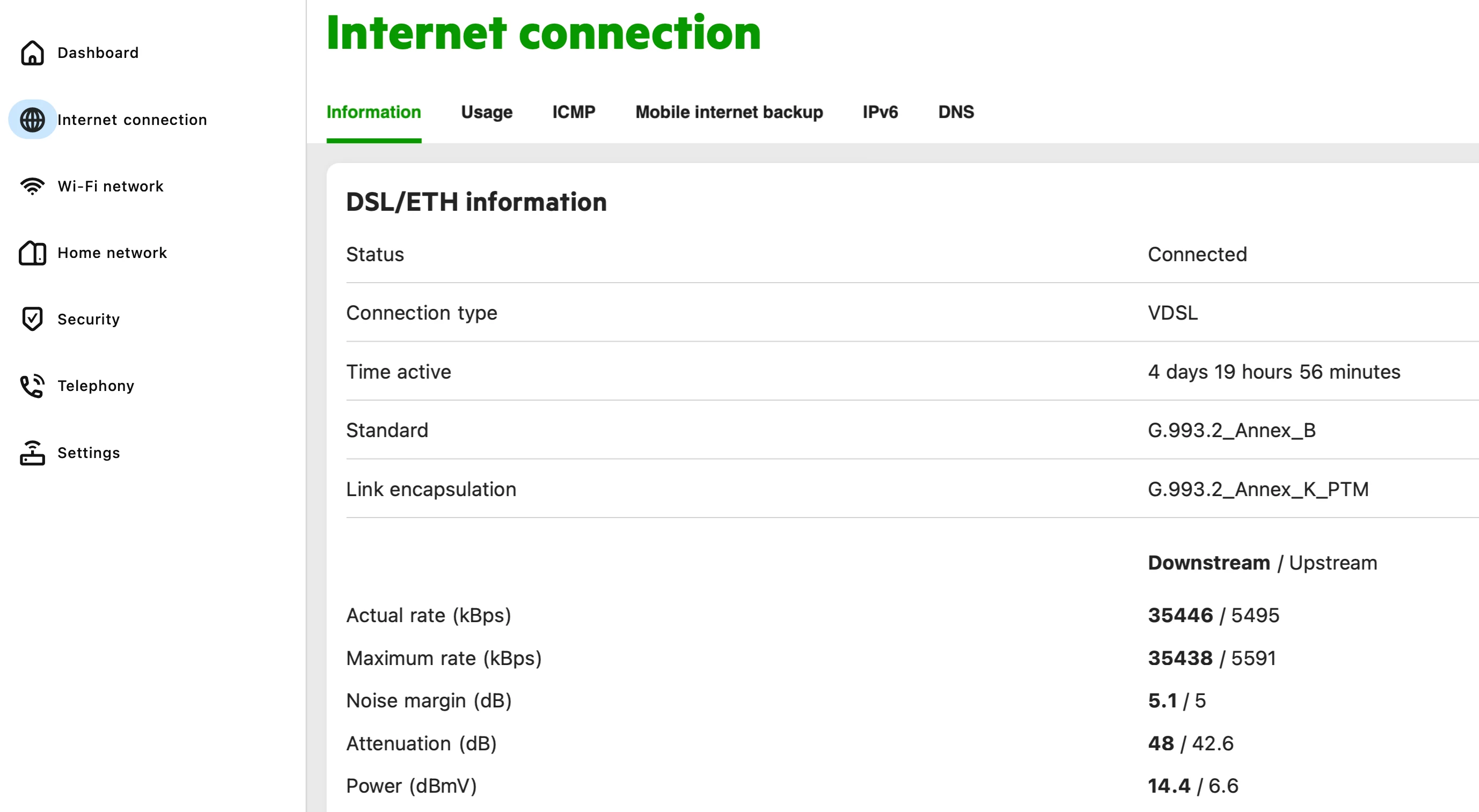

Sinds er een storing van het KPN netwerk in de wijk geweest is (zie bijlage) is mijn bedrade internet erg traag. Ik gebruik de WiFi van het modem overigens niet, alleen bedraad. Mijn abonnement is 50 Mbit/s up en 50 Mbit/s down. Zoals u in de bijlage kunt zien is dat nu veel minder. Dit is bijna onwerkbaar. Ik heb het modem al een aantal keren opnieuw opgestart en tevens naar factory defaults gereset maar dat mocht niet baten.

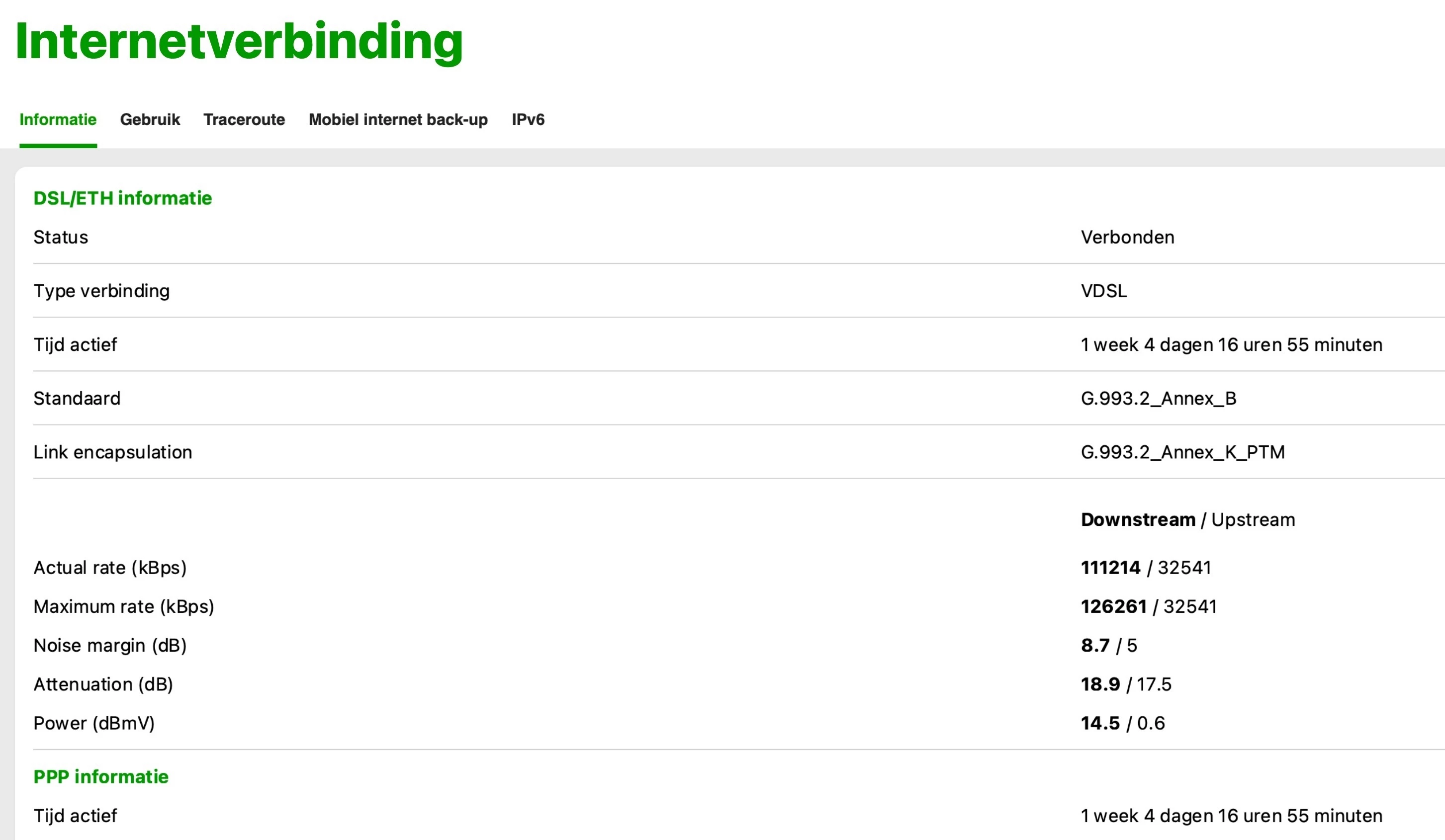

Bijgaand een screenshot van mijn modem ergens uit juli 2024 waarin de hogere snelheid te zien is.

Beste ​@JanD , ik gok dat men bij het oplossen van de storing in de wijkcentrale iets met mijn koperkabel gedaan heeft vanwege de fout in de KPN administratie. “Die is toch afgesloten” zullen ze wellicht gedacht hebben. Maar dat is gissen. De noise margin en attenuation van de DSL lijn zijn sindsdien sterk verslechterd wat het probleem zal veroorzaken.

Je zegt dat de lagere snelheid begon na een storing in de wijkcentrale. En dat je daarvoor altijd een hogere snelheid had. Dat is belangrijke informatie. Ook de screenshot van je modem uit juli 2024 kan goed helpen om te laten zien dat de snelheid eerder hoger was.
