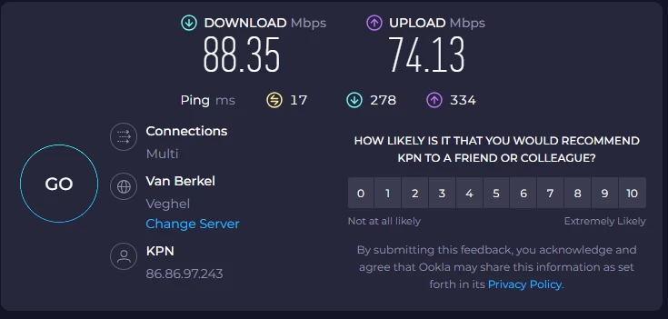

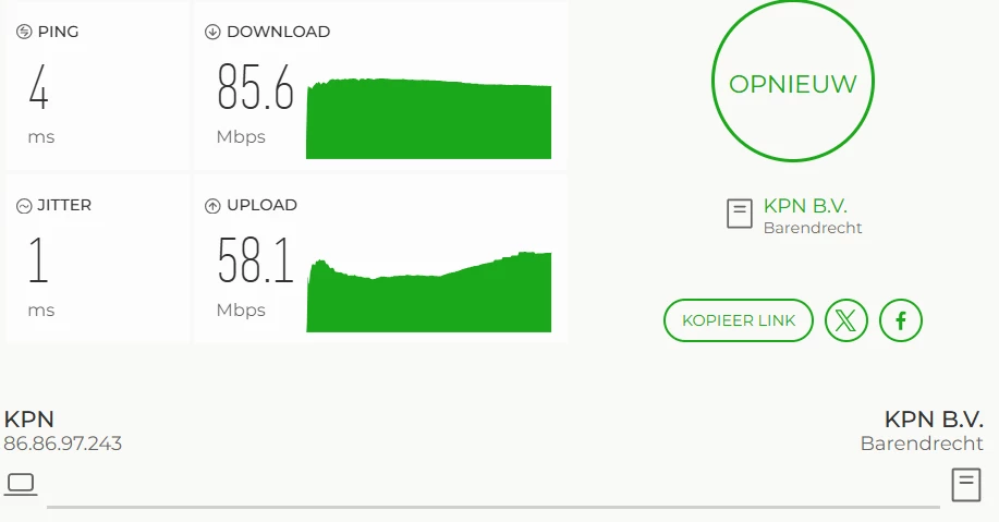

Ik heb sinds kort een abonnement bij KPN, waarbij ik 200 Mbit afneem via glasvezel. Na het installeren en aansluiten van de modem op het glasvezelkastje, merkte ik dat de snelheid van mijn netwerk niet boven de 100 Mbit uitkomt. Daarbij heb ik ook een Mesh netwerk aangesloten op de modem, met een tweetal satelites op de verdiepingen. Voor dit netwerk geldt hetzelfde. Heb daarbij getest wat de snelheid bekabeld is, en daarbij kwam ik wel op 200 Mbit uit.
Nu wilde ik de Wifi Manager gebruiken, echter deze komt niet voorbij de stap met betrekking tot het checken van mijn verbinding. Hier krijg ik de melding ‘Wifi instellingen ophalen mislukt’, waarbij ik geen verbinding met het internet zou hebben (wat niet klopt).
Wat ik overigens ook bijzonder vond, was het feit dat achterop mijn modem een netwerk + wachtwoordsleutel stonden die niet klopten. Bij installeren bleek het om een ander netwerknaam te gaan met bijbehorende sleutel?
Ik heb een KPN Box 12 die vervolgens rechtstreeks verbonden is met een Ethernet kabel richting het glasvezelkastje wat ik tevens heb ontvangen vanuit KPN.

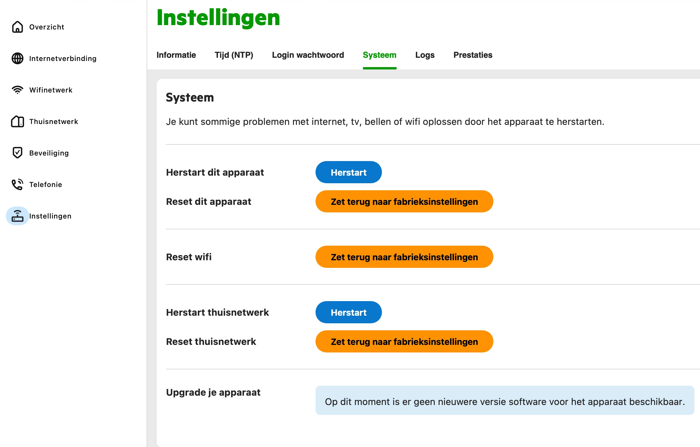

[Voor ​@Jan van KPN  en ​@CRS01 hieronder mijn bevindingen na een reset.]
Vanmiddag (een week na ingebruikname van mijn verbinding) heb ik een reset gedaan, en dan niet door een paperclip in het RESET-gaatje aan de achterkant van het modem/router te steken, maar via de gebruikersinterface van het modem:
Instellingen > Systeem > Reset dit apparaat > Zet terug naar fabrieksinstellingen
Dit doet precies hetzelfde als de harde reset via de paperclipprikkel, maar het lijkt me altijd ‘zachter’ voor de hardware. En ik hoef er niet eens voor op te staan.
Na de reset was alles – voor zover ik kan nagaan – alsof de KPN Box 12 net uit de fabriek gekomen was:
  • Thuisnetwerk/Wifinetwerk had weer de waarden zoals op de sticker op de achterkant van het modem staan bij ‘Wi-Fi Name’ en ‘Wi-Fi Password’.
  •  Login wachtwoord: hier stond toen ik het modem voor het eerst begon te gebruiken ‘Aangepast’. Maar het was desondanks gewoon de waarde van achterop het modem. Nu staat er weer gewoon ‘Standaard instellingen’ (en een kleine toevoeging van deze redacteur en taalfreak: mag het alsjeblieft zonder spaties, dus ‘Loginwachtwoord’ (of beter nog ‘Inlogwachtwoord’) en ‘Standaardinstelling’ (bovendien enkelvoud)).
  • En bij Internetverbinding > DNS is ‘DNS-proxy gebruiken’ aangevinkt, zoals aanbevolen wordt.
  • KPN’s Wifi Manager deed het gewoon, zonder problemen. Ik heb het niet helemaal doorlopen, want ik heb nauwelijks problemen met wifi in mijn huis. Het signaal op de bovenverdieping, in de hoek die het verste verwijderd is van het modem, is zwakker (twee boogjes in plaats van drie boogjes) en schakelt meestal naar 2,4 GHz over van de eigenlijk gewenste 5 GHZ, maar een probleem is dat niet echt. Soms merk ik het als ik YouTube-filmpjes in bed bekijk. De snelheid in die uithoek is 100 Mbps up en down, terwijl ik beneden wel de 200/200 van mijn abonnement haal. Nog steeds snel genoeg.
  • Ik heb de namen van de vier verschillende wifinetwerken opnieuw aangepast naar mijn wensen. Er bleek niks op een KPN-server (Motiv? opgeslagen te zijn, maar dat zal wel het gevolg zijn geweest van de oorspronkelijk afwijkende instellingen. Van te voren had ik alles opgeslagen in 1Password, die zelfs de mogelijkheid bleek te hebben om ‘Draadloze router’-items aan te maken, waarbij ook een QR-code wordt aangemaakt. Daarmee kun je dus ook heel simpel inloggen naderhand op je wifinetwerken (net als via de QR-codes in de modeminterface).
Enfin, alles werkt weer naar behoren. Dus ik ben tevreden.

Ik heb niet per se last van trage Wifi, maar als ik een abonnement heb van 200Mbit dan zou ik dat ook graag terugzien. En niet slechts de helft ervan. Een ‘Extra’-netwerk mocht helaas niet baten, dat had hetzelfde resultaat.
Heb de router/modem in de meterkast staan, met daarop de head van een Mesh aangesloten met de kabel. Deze setup had ik hiervoor ook. Toen ik een abonnement bij Odido had en 100Mbit terugzag van de 100Mbit waarvoor ik betaalde via Wifi.

Na de reset werkte overigens de Wifi Manager wel! En daarbij klopte het Admin wachtwoord wat achterop mijn router stond, wel weer.. ondanks de overige informatie die dus niet klopte. Dat blijft bijzonder.
Fijn dat de Wifi Manager na de reset wel werkte en dat het Admin wachtwoord daarna ook klopte maar dat die overige informatie niet juist, kan ik zo niet verklaren! Ik ga daar nog even navraag voor doen!
Heb je helemaal gelijk in hoor! Ik ben nog van de oude garde uit de tijd dat je een modem alleen kon resetten met een paperclip of tandenstoker maar gelukkig kan zoiets tegenwoordig ook via de gebruikerinterface van het modem. Maar je hebt gelijk dat deze manier van resetten minder belastend is voor de hardware dus een hele nuttige toevoeging waarmee je mij ook weer op scherp zet 💪🏻
