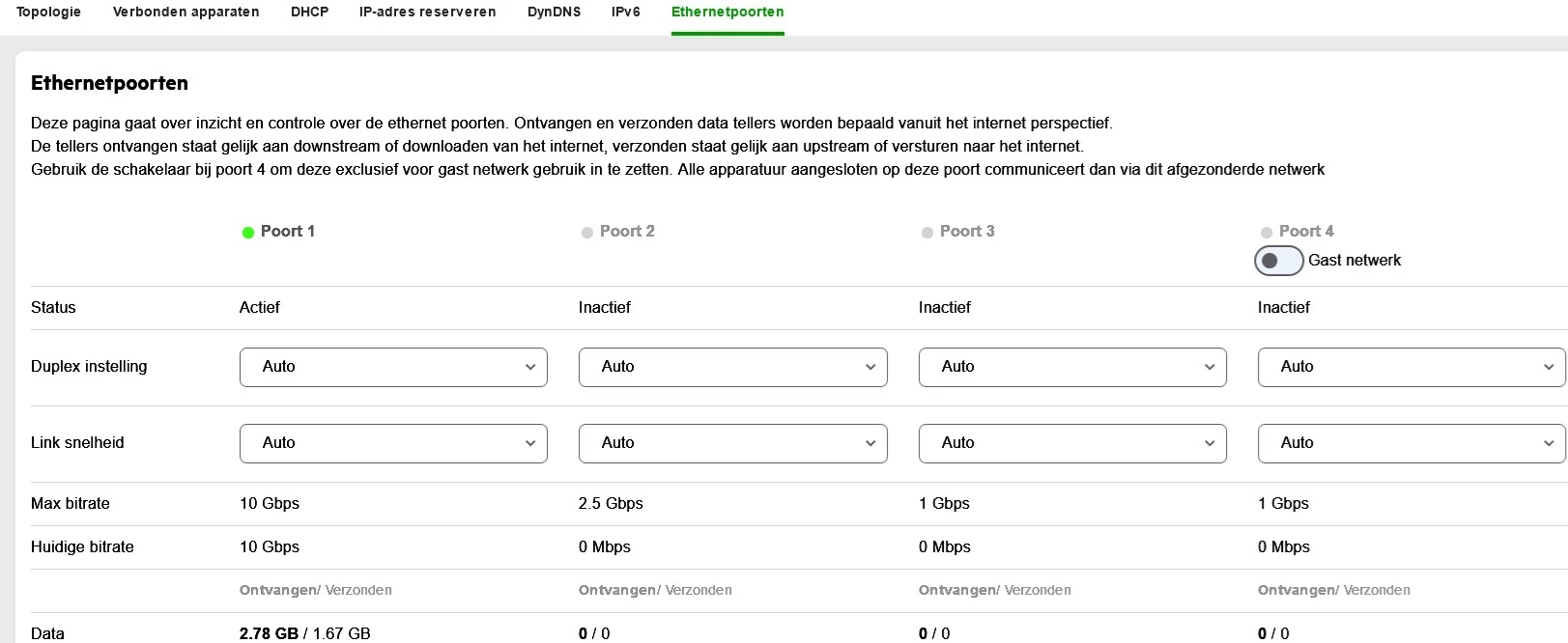

Wat krijg je te zien als je inlogt op de box 14 bij de ethernetpoorten ?
Ik heb niets aangesloten op poort 2 en dan zie je ook 0 Mbps
Bij jou zou daar 1 Gbps moeten staan.  Als dat er niet staat kun je kabel en/of switch gaan vervangen

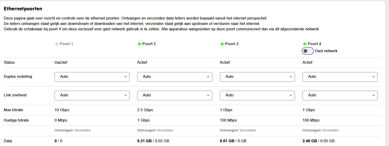

Dit:
Verder is mijn switch aangesloten op poort 2 van de Experiabox (de groene poort). Op 3 en 4 zijn alleen mijn TV+ boxen aangesloten.
