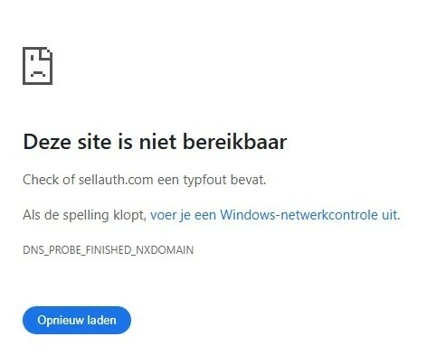

Forum|alt.badge.img+19
  • February 24, 2026
Dit krijg ik te zien als ik die sites probeer te benaderen:
rvk01
  • February 24, 2026
Welk ip krijg je met ping sellauth.com
en ping sellauth.com -4
en nslookup sellauth.com ?
Ik kan de sites gewoon benaderen.

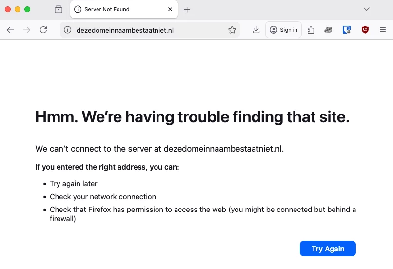

@Paul.K en ​@JanD, als jullie nieuwsgierig zijn (feitelijk moet ​@anoniempje0 deze vraag beantwoorden): gebruiken jullie KPN Veilig?
Sites werken hier ook niet. (Windows 11)
Op de telefoon wel (Android)
@Paul.K, was die telefoon via WiFi verbonden?
​Hmm. We kunnen die website niet vinden.
We kunnen geen verbinding maken met de server op sellauth.com
Wat een slechte foutmelding. Maar ik zie nu in mijn eigen Firefox dat het tabblad dan “Server Not Found” heet. Dus klinkt als een DNS-fout, waarbij je computer niet weet welk IP-adres er bij de domeinnaam hoort. Dus vermoedelijk hetzelfde als wat JanD zag, met daar wel een duidelijke foutcode.
Onduidelijke foutmelding Firefox, maar tabblad heet “Server Not Found”

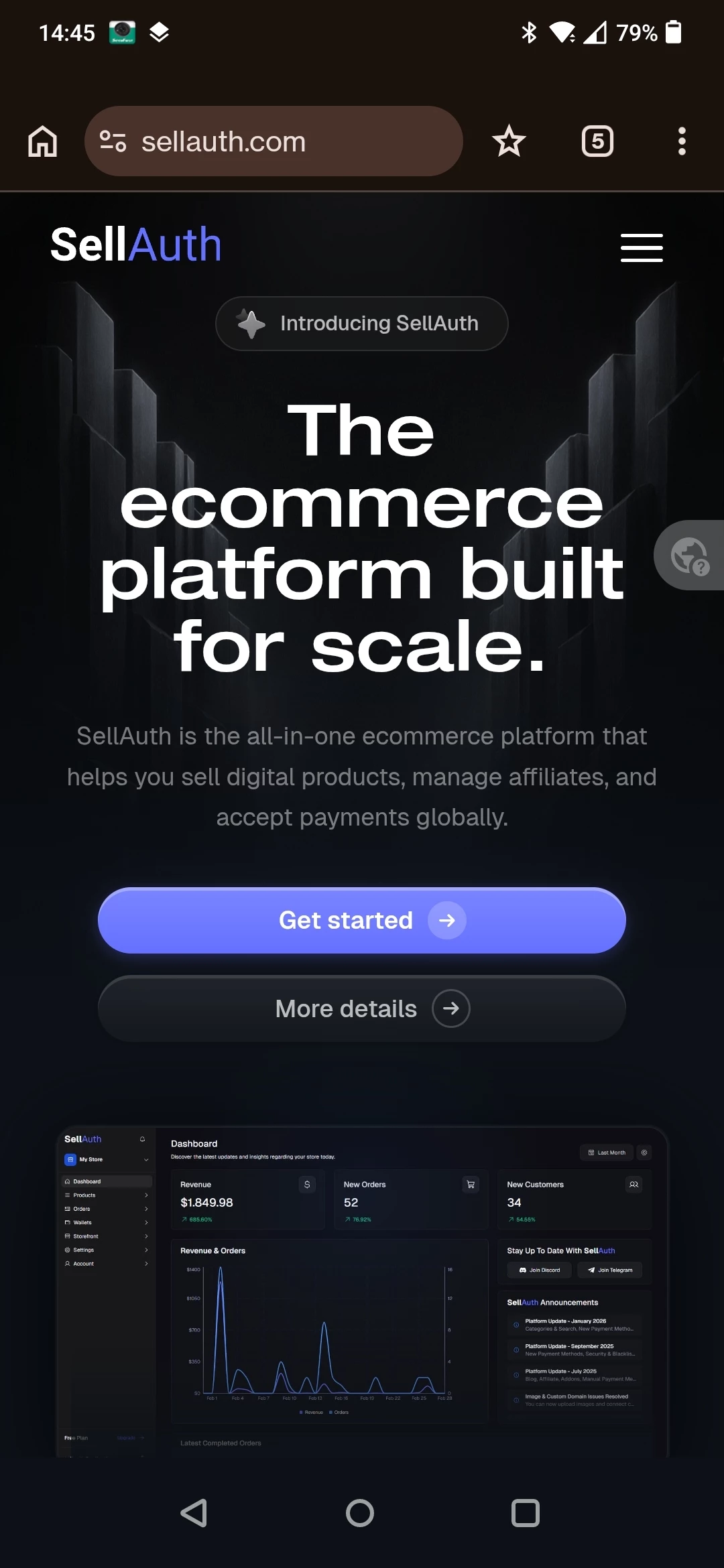

  • February 24, 2026
@Arjan van B , zoals ik vermeldde werken deze sites niet op mijn Android telefoon en ook niet op de IPad via de WiFi. Via 5g geen probleem. Ik gebruik KPN Veilig niet.

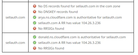

@AriënC  Ik dacht overigens wel dat sites zonder DNSSEC toegelaten worden, maar sites met incorrecte DNSSEC geweigerd worden. Ik kan het mis hebben.
Verisign labs analyse:
Het lijkt dus een compleet afwezige DNSSEC.
Tenzij er in de “veilige DNS servers” nog andere criteria gebruikt worden om een site te weigeren. Mijn “ddns.net” dynamic DNS heeft  ook geen DNSSEC en komt probleemloos door.
