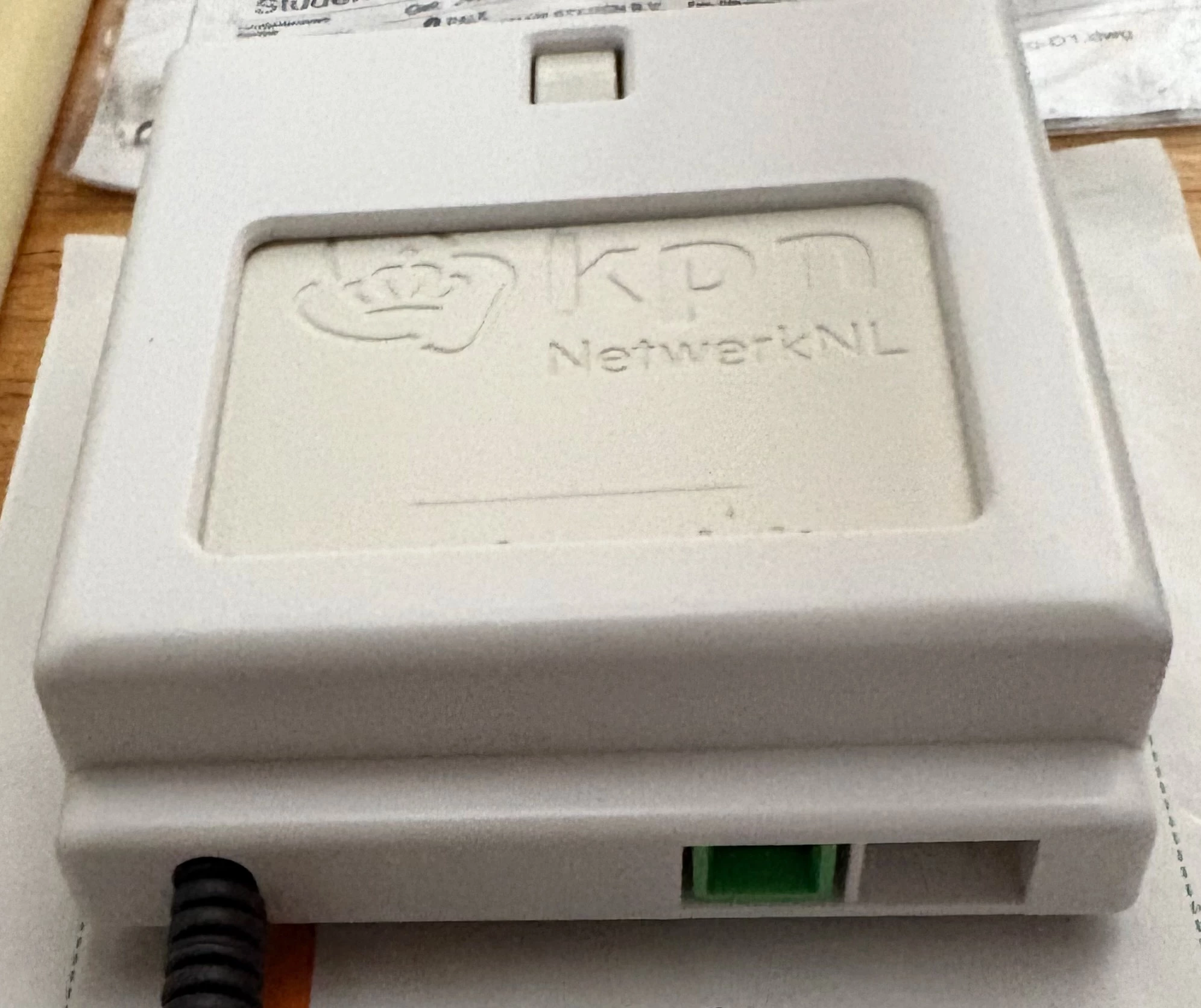

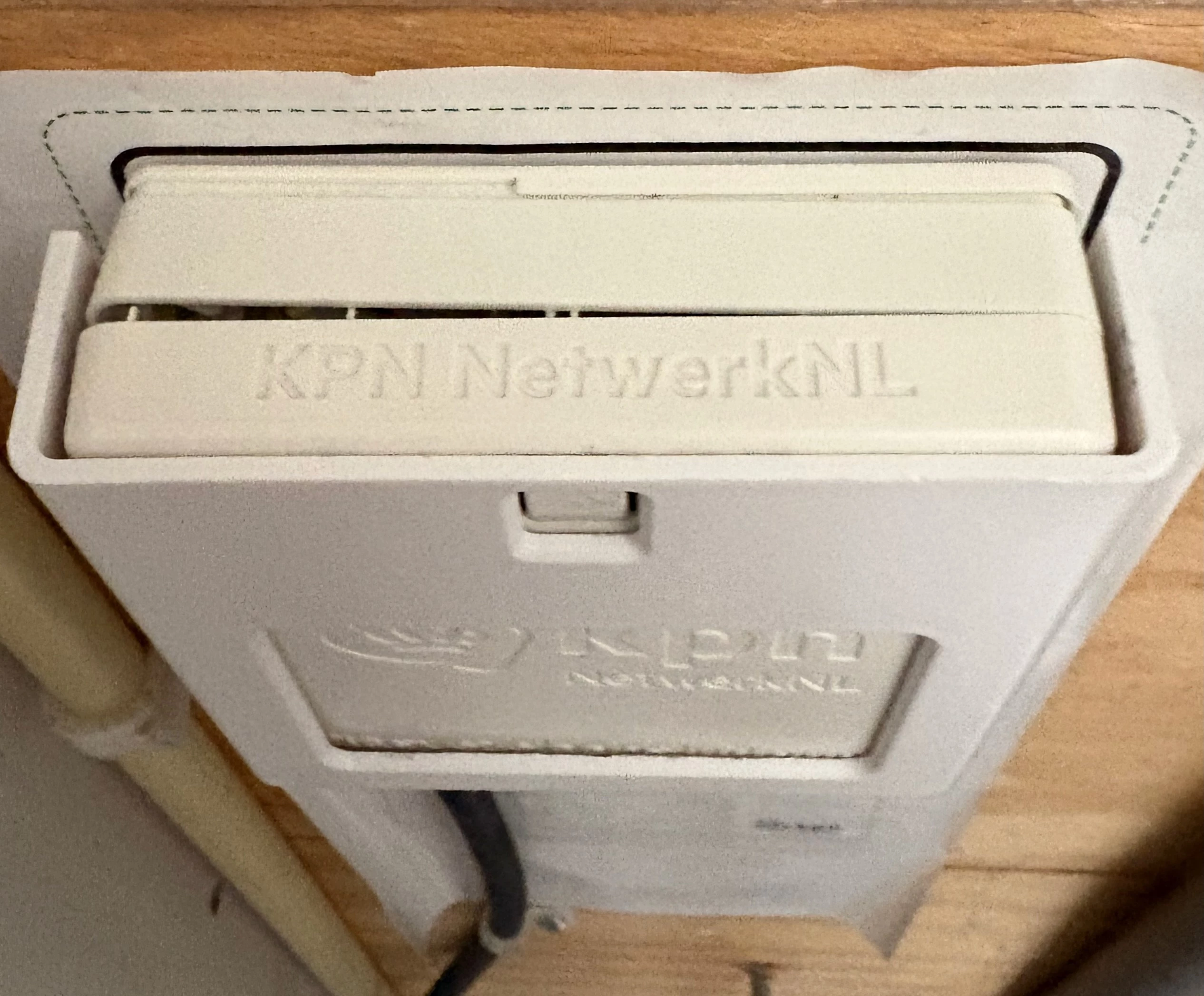

Goedemiddag,
Ik heb een nieuwe zwarte modem ontvangen voor een glasvezelaansluiting, maar helaas lijkt er al een oude modem (?) overheen geschoven te zijn door één van de vorige bewoners. Het blijkt niet gemakkelijk om de oude modem er zonder veel geweld af te halen. Zijn daar tips voor?

  • feb 27, 2026 2:40 p.m. UTC
Beste ​@CharlieRunkle Bovenin bij dat gat dat deel ingedrukt houden, dan kun je het oude glasvezeldeel voorzichtig naar beneden trekken.
En in omgekeerde volgorde volgens meegeleverde beschrijving de nieuwe glasvezelkast er op schuiven.
Succes.
  • feb 27, 2026 2:45 p.m. UTC
Beste ​@CharlieRunkle eerst de voedingsstekkertje er uithalen, die zie ik nog aangesloten zitten onderaan.
Dat is de glasvezel, niet de voeding. Niet lostrekken dus!

​@JanD “Bovenin bij dat gat dat deel ingedrukt houden”. Dat gedeelte is me nog niet helemaal duidelijk. Ik heb geprobeerd het lipje naar achteren te duwen (dat gaat overigens vrij gemakkelijk) en hoopte ’m dan naar onderen te kunnen schuiven, maar hij zit echt muurvast.
  • feb 27, 2026 5:12 p.m. UTC
als ik zo naar die laatste foto kijk. dan lijkt het wel alsof dat zwarte flex buisje hem juist vast houdt. het lijkt erop dat deze Patchcover precies in zo'n inkeping valt en daardoor zo vast zit.
  • feb 27, 2026 5:29 p.m. UTC
(En) die kier in het bovenaanzicht van het kastje zelf zorgt er ook voor dat het niet meer lekker schuift, zou ik denken.
Ik_Combineer heeft elders een video geplaatst waarin goed te zien is hoe het moet schuiven. Met daarboven ook een goede foto van het kastje dat op je muur zit.
En detail:
Dat zwarte ding noemt KPN een glasvezelkastje. En het witte op de muur het glasvezelaansluitpunt.

Het is uiteindelijk gelukt door er van bovenaf een schroevendraaier in te steken, het uiteinde tegen de bovenkant van de onderste richel van de oude patchcover te houden en ‘m voorzichtig los te tikken met een hamer op de schroevendraaier. Na een paar tikken kwam hij los. En ja ​@joey92, hij zat inderdaad klem door het zwarte flex buisje.
