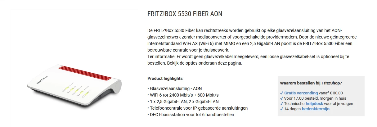

Mijn internet setup is als volgt. Deze:
Middels een glasvezelkabel in deze poort:

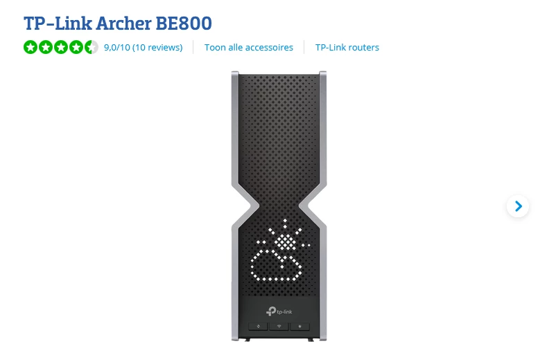

is dit modem verbonden met deze router:
Deze gebruik ik om het internet te betreden.

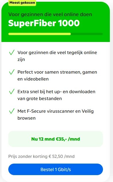

Bij mijn huidoge provider betaal ik 67 euro voor een 1Gbit/s.
Nu wil ik dit abonnement afsluiten voor 12 maanden:
Echter… MET behoud van eigen apparatuur, of een Fritzbox in bruikleen.
De KPN box wil ik niet. Dit omdat ik nu weet wat Fritzbox te bieden heeft. Namelijk een rete stabiele modem.
Waar of hoe in het proces geef ik aan dat ik een Fritzbox wil.
Wat kost mij dat? De bekende 7.50 euro?
Verder wil ik weten of KPN IPv6 ondersteunt.

Je krijgt standaard een Box12. Je kunt inderdaad ook een Fritzbox huren of zelf jouw eigen (gekochte) Fritzbox gebruiken.
Voor klanten die wel graag meer vrijheid willen, maar ook ondersteuning vanuit KPN, bieden ze de mogelijkheid om via KPN een FRITZ!Box af te nemen. Voor €7,49 per maand kun je deze huren. Je krijgt dan de FRITZ!Box 7590AX, of de 7583 als je pairbonding hebt.

Je krijgt toch ook een ONT naast de Box 12. Je kunt dan ook de ONT gewoon die modem gebruiken en de Archer BE800 direct op de ONT zetten. Dan heb je geen dubbel NAT (wat je met een Fritzbox -> Archer BE800 wel hebt).
Als je de Archer BE800 wil blijven gebruiken zou ik dat dus doen. Of wil je die eruit doen en alleen de Fritzbox van gebruiken?
FTU > Fritzbox + SFP > Archer BE800 (zou ik niet doen)
FTU > Fritzbox met SFP module (kan)
FTU > ONT > Archer BE800 (kan volgens mij ook)
Of heeft de BE800 problemen met VLAN achter PPPoE? IGMP snooping heeft ie dacht ik wel.

De archer kan idd middels een SFP-module direct op de ont aangesloten worden, alleen ik weet niet hoe.

De Archer kan niet voor KPN TV (multicast) gebruikt worden, de Fritzbox wel.

Waarom niet? De Archer heeft gewoon ondersteuning voor IGMP snooping en IGMP proxy volgens de specificaties. Die alles je die rechtstreeks op de ONT hangt (of zelfs een SFP module in zet) kan die toch prima multicast aan? Hoe kom jij erbij gaat ie geen multicast ondersteund? Of doet KPN iets heel speciaals waardoor het geen normaal IGMP is?
https://www.tp-link.com/nl/home-networking/wifi-router/archer-be800/

Ik wil dolgraag de Archer direct met de ONT verbinden, maar weet niet hoe.
Ik heb momenteel geen TV abonnement en wil die ook niet in de toekomst.
Lukt mij al >10 jaar zonder.

Zonder TV is het al helemaal een no-brainer.
Gewoon de Archer direct op de ONT hangen. Bij internet PPPoE instellen (user/ww is internet/internet). Dan VLAN 6, alle poorten op internet zetten en het zou dan moeten werken.
https://community.kpn.com/thuisnetwerk-72/hoe-kan-ik-tp-link-archer-be800-laten-werken-zonder-box-12-634903?postid=2120036#post2120036

Omdat je met de Archer geen 2 WAN verbindingen (VLAN4 voor multicast en VLAN6 voor unicast/internet) opbouwen kan, van TP-Link kunnen alleen Omada-series met KPN specifieke eisen terecht. Je moet TV kijken met unicast, en dit is een significante kwaliteit mindering tegenover multicast.

Ok. Duidelijk. KPN zet multicast die alleen op VLAN 4. Maar de Archer BE800 heeft wel de mogelijkheid om Internet VLAN-ID en IPTV VLAN-ID apart in te stellen. Gaat dat dan niet over diezelfde WAN verbinding?
Dit is toch geen probleem?
ONT
WAN (BE800)
  ├── Internet (VLAN 6)
  └── IPTV (VLAN 4)
Edit: ok. Ik lees dus dat het een probleem kan zijn dat het iptv systeem op VLAN 4 niet goed herkend wordt. Plus dat de tv box dus en internet en die iptv moet hebben en in de interface ken je een aparte poort voor de tv box toe (zonder internet?).
(Gelukkig heeft ​@Lazarus geen TV nodig)
  • aug 2, 2026 3:48 p.m. UTC
Nee IPTV VLAN-ID is voor LAN, en is voor bridged TV (niet voor routed TV zoals bij KPN). Bij KPN mag je deze optie nooit gebruiken.
Wel, je moet zo 2 verbindingen naar ONT kunnen opbouwen
      ONT
 VLAN4   VLAN6
WAN (BE800)
Op de LAN hoeft je geen VLAN meer te gebruiken, sommige gebruiken VLAN hier om hun segmenten te scheiden, maar dat is geen eis, je kan ook een willekeurige VLAN-ID voor TV gebruiken, het moet niet perse de VLAN-ID afkomstig van WAN zijn.
Het is niet alleen probleem met VLAN4 op WAN maar ook het meesturen van DHCP opties (option60=IPTV_RG, option55=1, 3, 28, 12)

Wat voor abonnement heb je nu? Het lijkt wel dat je nu met een glasvezelkabel naar een andere ONT of direct de Fritzbox gaat?
Als het goed is zou je van KPN een opschuif ONT moeten krijgen die daar links op de FTU geschoven wordt (nadat je die gele glasvezel eruit gehaald hebt). In die ONT kun je dan gewoon met een ehternetkabel naar je router.
Ik zou voorlopig even niet met SFP modules gaan lopen klungelen als je niet weet wat je nodig hebt.
