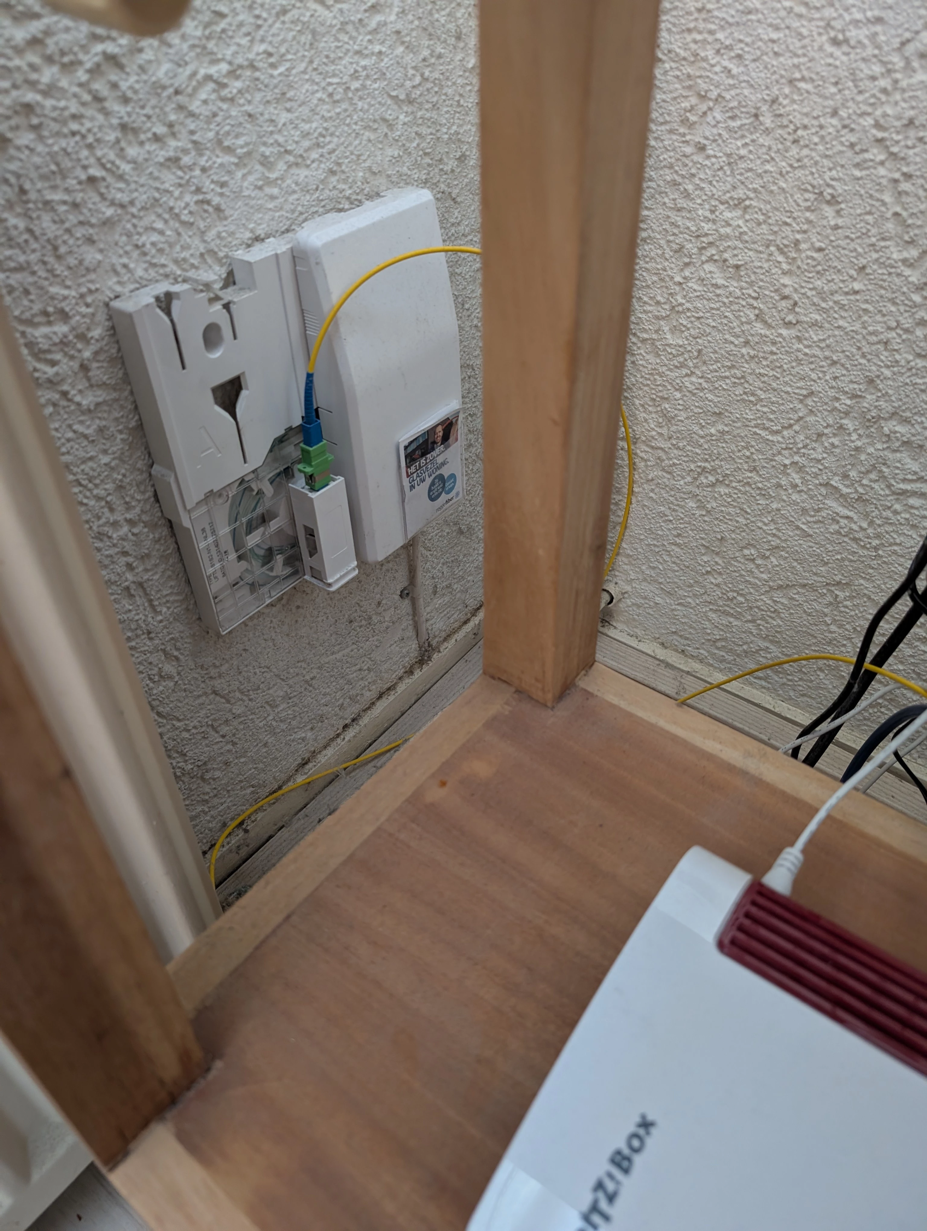

Duidelijk. Wat voor kabel gebruik ik, en heb ik een FSP module nodig?
Ik heb momenteel dit: Zie foto.
rvk01
  • August 3, 2026
Wat voor abonnement heb je nu? Het lijkt wel dat je nu met een glasvezelkabel naar een andere ONT of direct de Fritzbox gaat?
Als het goed is zou je van KPN een opschuif ONT moeten krijgen die daar links op de FTU geschoven wordt (nadat je die gele glasvezel eruit gehaald hebt). In die ONT kun je dan gewoon met een ehternetkabel naar je router.
Ik zou voorlopig even niet met SFP modules gaan lopen klungelen als je niet weet wat je nodig hebt.
Heb je dus al glasvezel van KPN en zoja… waar is de ONT van KPN dan gebleven?
