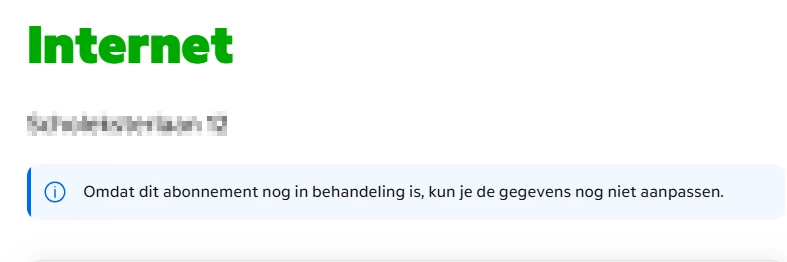

Wat ik nog wel gek vind: in Mijn KPN zie ik mijn internetabonnement nog niet terug. Daar staat nog steeds dat de order loopt. Ik ben dus ook benieuwd wat er straks op de eerste factuur komt te staan.
