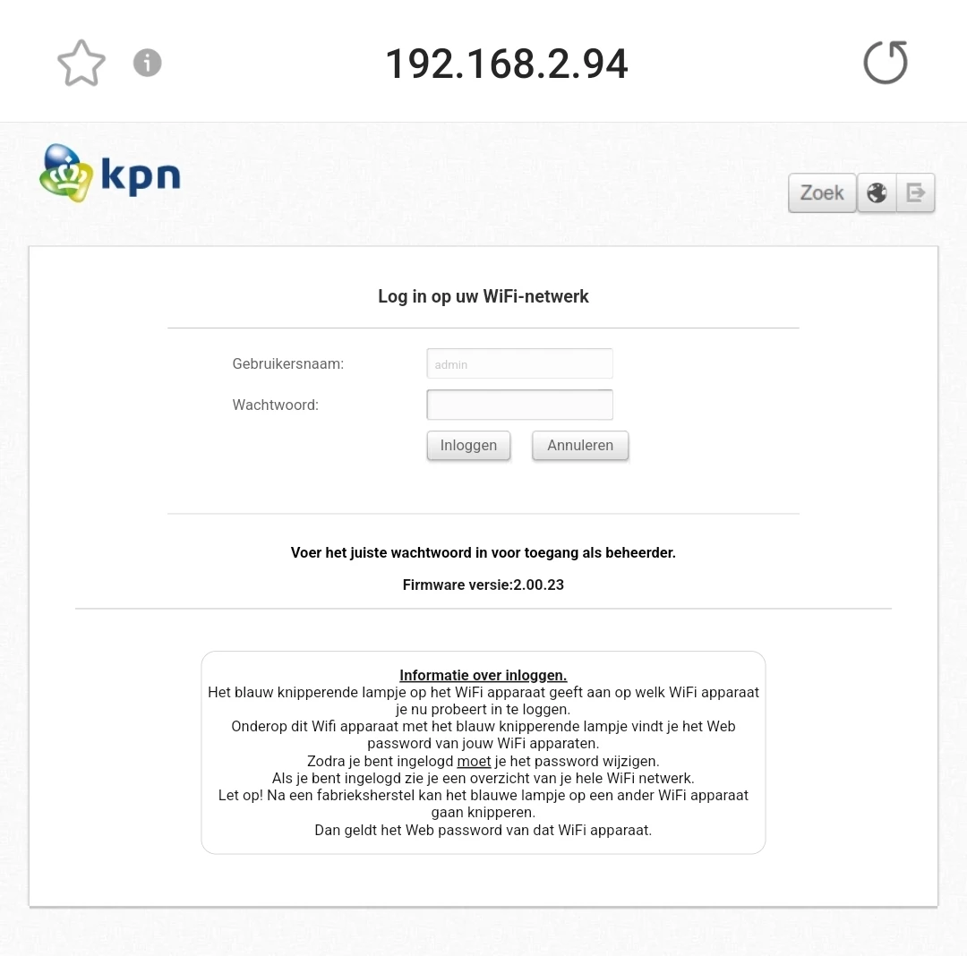

Jij weet dus hoe je in moet loggen op de Experia WiFi's? Via dit inlogvenster?
  • mei 24, 2025 5:26 p.m. UTC
Ja via dat scherm.
