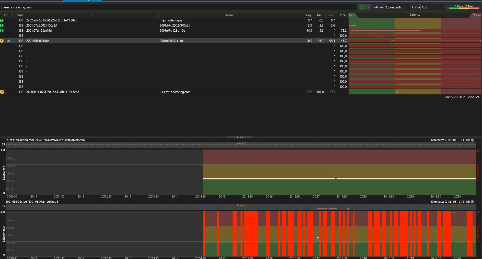

De laatste 4 maanden ervaarr ik regelmatig packloss tijdens het gamen. Inmiddels alles in huis nagekeken daar kan het gewoon niet meer aan liggen. Wat mij opvalt tov andere mensen. Is dat bij ping testen op East Amerikaanse servers mijn ping omhoog schiet tov mensen in Nederland. Overal zat ik netjes vergelijkbaar en bij die servers schiet ik daar omhoog naar 220 op ping-test.net.
Bericht van de game zelf:
High latency and high variation in latency consistently starts on the 3rd hop.
Contact your ISP to report the issue and for assistance.
Your ISP will likely need to report the issue to an upstream provider.
Using a VPN may allow you to avoid the hop(s) with issues if you continue to experience issues.
Vpn is het laatste wat ik wil gebruiken….

Ik heb hier samen met een collega, die iets dieper in deze materie zit, naar gekeken; vanaf Hop 5 lijkt het er wel daadwerkelijk op dat er sprake is van packet loss maar omdat al die daarna volgende servers ook niet reageren op pings, kunnen we dat niet met zekerheid vaststellen.
Maar omdat we in die laatste regel ook geen packet loss percentage zien, lijkt het er niet op dat dat er in deze hele trace daadwerkelijk sprake is van packet loss.
De latency is inderdaad hoog maar dat is ook niet heel vreemd voor een server aan de andere kant van de wereld. Het lijkt erop dat je vanaf Hop 5 heen en weer wordt gerouteerd. Wat ik ook niet uit kan sluiten, is dat deze servers niet overweg kunnen met IPv6. Zou je de IPv6 eens uit willen schakelen en kijken of dat een verschil maakt? IPv6 schakel je uit (of in) door in te loggen op je Box 12 en hoe je dat doet, kun je hier teruglezen. Als je vervolgens bent ingelogd, ga je in het menu naar 'Internetverbinding' en daar staat de optie IPv6. Ben heel benieuwd of dit een verschil maakt en zie je bevindingen wederom graag tegemoet!

Beste Jan, ik heb ook zitten brainstormen met een paar mensen. We komen tot dezelfde conclusie als jullie. Echter staat in het spel ipv6 uit en in de router ook. Echter staat hij op de netwerk kaart op de pc nog aan. We gaan deze uitschakelen want het wil nog eens dat Windows deze toch probeert te triggeren.
