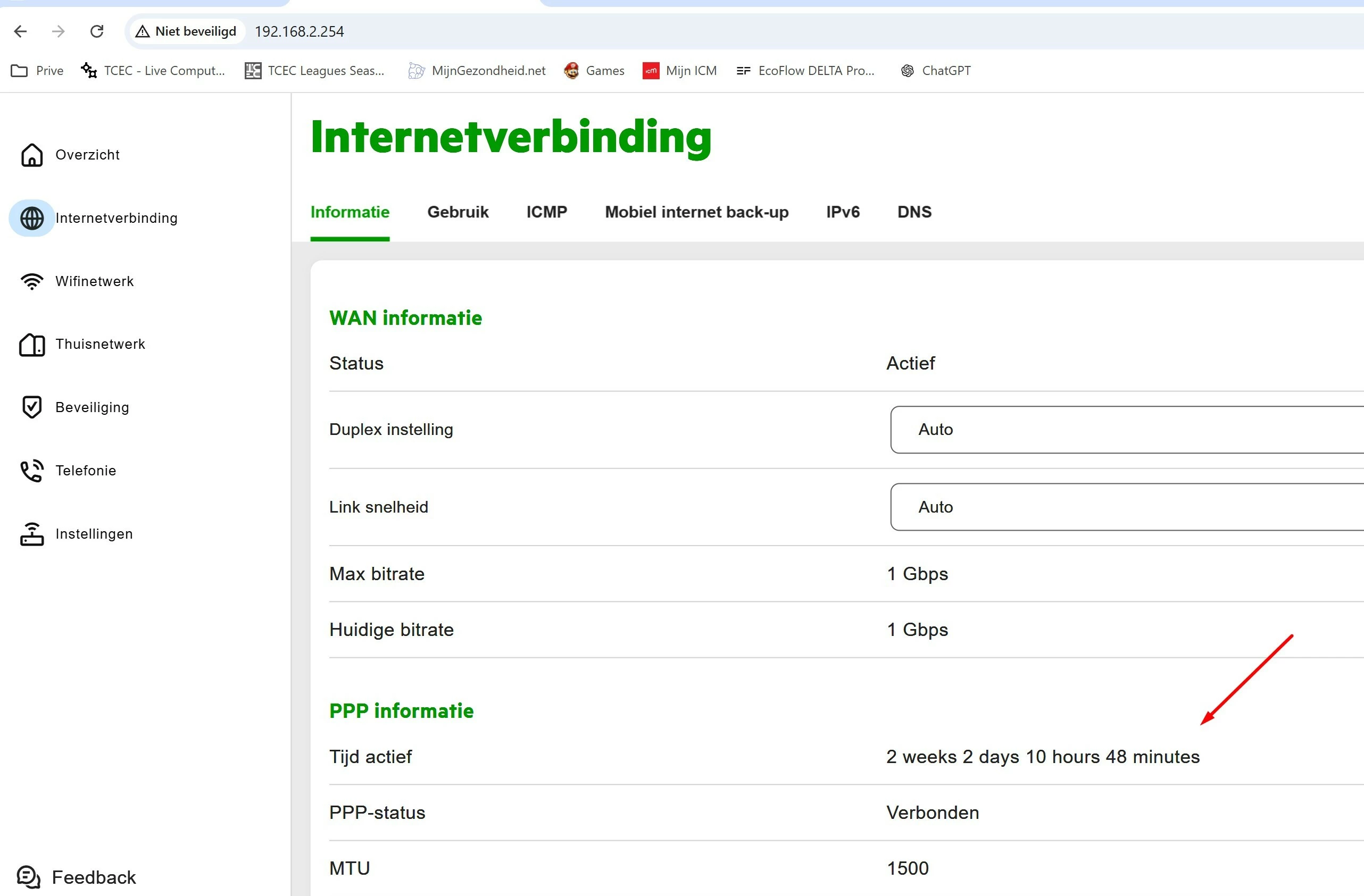

Ik heb hieronder een screenshot van mijn eigen Experia Box als voorbeeld toegevoegd. Het gaat dus nadrukkelijk niet om jouw verbinding. Op deze pagina zie je onder andere de WAN-status, de bitrate, de PPP-status en de tijd dat de PPP-sessie actief is.
Zou je bij de volgende storing rechtstreeks kunnen inloggen op jouw Box 12 en bij Internetverbinding → Informatie willen kijken wat daar op dat moment staat? Een screenshot van die pagina tijdens de storing zou erg nuttig zijn.
Met name de PPP-status en Tijd actief zijn interessant. Als je tijdens een storing bijvoorbeeld nog steeds PPP-status: Verbonden ziet en de tijd actief niet opnieuw is begonnen, dan weten we dat de PPP-sessie niet is weggevallen.

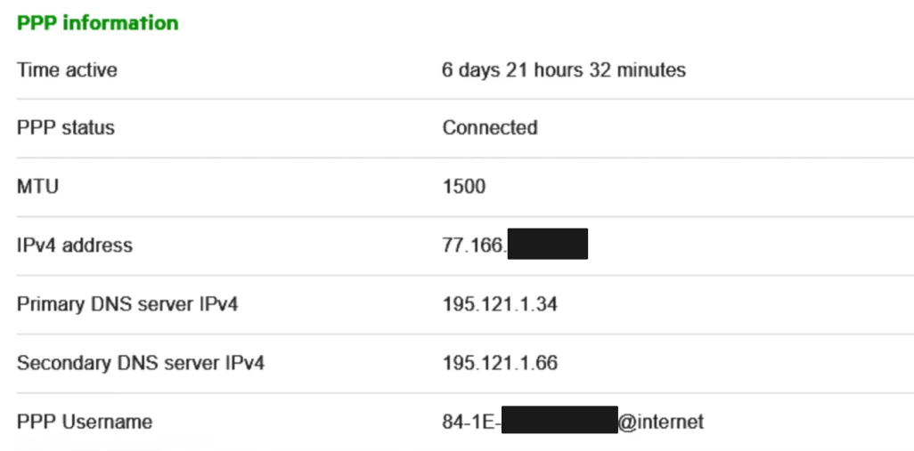

  • sep 5, 2026 11:24 p.m. UTC
Ik ben momenteel jammer genoeg niet thuis, dus heb ik de ONT LEDs niet kunnen waarnemen, en heb ik niet kunnen inloggen op het modem tijdens de storing (volgensmij een tamelijk korte ditmaal, watchdogs checken eenmaal per 5 minuten en hebben deze niet geregistreerd). Ik was verbonden via mijn VPN die wegviel. Wel heb ik het volgende kunnen waarnemen via een RDP sessie nadat de storing weer voorbij was:
(Belangrijkste gedeeltes van MAC & WAN IP zijn natuurlijk weggehaald i.v.m. privacy)
Maar dit geeft aan dat bijna 7 dagen geleden de PPP sessie inderdaad opnieuw is begonnen. Verrassend genoeg komt dit niet overeen met een van de bij mij bekende storingen. Maar ik weet wel dat de laatste reset ongeveer twee weken geleden is geweest, dus de PPP sessie is op z’n minst eenmaal opnieuw begonnen. Dit kan niet door stroomverlies zijn gekomen, mijn NAS staat namelijk op dezelfde stroomgroep, en die heeft nu een uptime van 4 maanden.

  • okt 26, 2026 1:26 p.m. UTC
Hallo,
Zelf ervaar ik afgelopen tijd ook problemen met het wegvallen van de WAN verbinding.
Dacht eerst alleen LAN en dan bekabeld maar zojuist merkte ik dat dit ook het geval was met Wifi.
Je merkt dit gelijk aan je RDP en Teams meeting, die klappen er gelijk uit.
Streaming diensten hebben hier geen last van aangezien die bufferen.
Zojuist weer het geval, zelf zit ik bekabeld aangesloten met mijn laptop op de Super wifi 2 die boven staat, deze zit rechtstreeks bekabeld met het modem in de meterkast.
Mijn vrouw zit beneden en die verbind haar laptop via Wifi (Ook en supers wifi 2) ook dit punt bekabeld rechtstreeks verbonden met het modem.
Ben ook deze keer gelijk naar mijn modem gegaan, hier kan ik gewoon op inloggen tijdens de onderbreking met internet. Op de pagina zie ik dat zowel het modem als glasvezel niet zijn weggevallen.
Alle drie de wifi punten staan op groen.
Ik kan dus uitsluiten dat het een bepaald wifi punt en ook de bekabeling hiervan is.
Eerder heb ik al een ping de hele dag laten lopen naar 8.8.8.8, deze laat duidelijk het wegvallen van de internet verbinding zien.
Zaken zijn intern ook al gereset echter zonder resultaat.
Hoe nu verder ?

​@Armando-M het ligt natuurlijk altijd ergens anders aan!
Heb sowieso wel het idee dat het probleem alleen overdag is en niet in de avond, anders had ik mijn zoon op zolder wel gehoord.
Voor mijn werk heb ik de hele dag een RDP verbinding open, daar merk ik het gelijk aan.
Dat over Teams klopt, de call blijft open maar krijg dan te horen dat ik wegviel of bleef hangen, helemaal ruk zeker als je met een klant belt!
​@Thomas van KPN zeg je nu dat we allen met hetzelfde incident een eigen topic gaan aanmaken? In een topic heb je alle gebruikers met hetzelfde incident in een en kan je er gelijk een problem van maken, want dat is het nu wel.
 ​@MR_CHIP zou niet uit moeten maken is immers hetzelfde issue.
