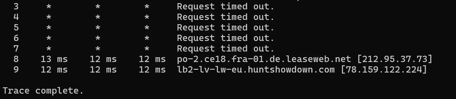

Hier hetzelfde fenomeen. Sinds een week of 3 a 4 bij sommige matches in Hunt Showdown een ping van 200+. Maar de meeste matches gewoon een ping van 10/15.
Heb zelf een Gigabit glasvezel van KPN, heb ook wat testjes gedaan. Bijvoorbeeld command prompt oneindig naar google laten pingen. Als ik dan in Hunt een hoge ping had, bleef de ping naar google gewoon 4ms.
Bij mij lijkt het ook op te treden als de route via Frankfurt loopt (gebeurd naar mijn idee altijd als ik verbonden wordt met 1 zeker ip-adres (gameserver)).
Iemand al een idee wat er aan de hand kan zijn?

Ik heb via globalping.io via KPN nodes wat pings uitgevoerd maar zie daar eigenlijk geen gekke resultaten.
Behalve 1 node in Hengelo, maar ik denk eerder dat deze node niet helemaal 100% is.
78.159.122.224
https://globalping.io/?measurement=2k6wnI4FPCV0jJ1J400021655
46.165.211.36
https://globalping.io/?measurement=2be7fz89zZ3Tt8aqH00021658

​@Dennis-L & ​@Erwin van KPN
Nou ik denk dat het toch de Node in Hengelo is, de ping komt wel overeen met de ms die ik vaak in de game heb. Woon zelf in Arnhem dus de kans is groot dat mijn verbinding de node in Hengelo zou kiezen als meest dichtbij?
Dit is naar het IP dat ik van Crytek heb gekregen waarop ik voor hun steeds moet testen 78.159.106.136
https://globalping.io?measurement=2o1ivKKiX7iOC2W0P00021Es0.2PN2dN8rKO1Be6CYZ00021Es0.2QJ4rPVqAkA5PhcEP00021Es0.2XFbTtVegPSNmjqUJ00021Es0.2i31xZeDvDoAuirsj00021Es0.2KXfJL3eQSJJOeXF400021Es0.2vyO7Aezl0tJqtvsH00021Es0.2vhqiJGqYsdiuAvdj00021Es0.2aAqvlBU3vQJP46AN00021Es0.2FzHxDnx2vUSSye6P00021Es1&display=table
  • okt 3, 2026 8:11 a.m. UTC
De ‘node’ in Henglo is een installatie van Globalping bij een particulier iemand thuis op bijvoorbeeld een Raspberry Pi :)
Ik host zelf ook een node, hier gaat geen verkeer doorheen. Deze nodes voeren de opdrachten uit die mensen geven.

​@Dennis-L dan is dat het dus niet maar ​@Erwin van KPN wat is het dan wel? Melding bij Crytek gemaakt maar zij verwijzen mij weer door naar mijn ISP. Dus wie gaat er nu in het probleem duiken?

Ter info:
Ik heb, mede door het relatief grote aantal meldingen intern gevraagd om onze routeringen te bekijken.  Zodra ik meer weet, laat ik het in de topic weten. Mocht KPN hier wel een rol in spelen, gaan we dat uiteraard oplossen.
Erwin van KPN
  • okt 30, 2026 8:16 p.m. UTC
Tussentijdse update:
Het lukt nu om het te recreëren maar wat ik van de techneuten terug krijg is dat het nogal grillig is. Vast staat dat er iets niet in orde is dus jullie meldingen zijn waardevol.  Mijn collega probeert de grondoorzaak te achterhalen en heeft gelukkig ook contacten bij de andere partijen.
Volgende week krijg ik een nieuwe update.
