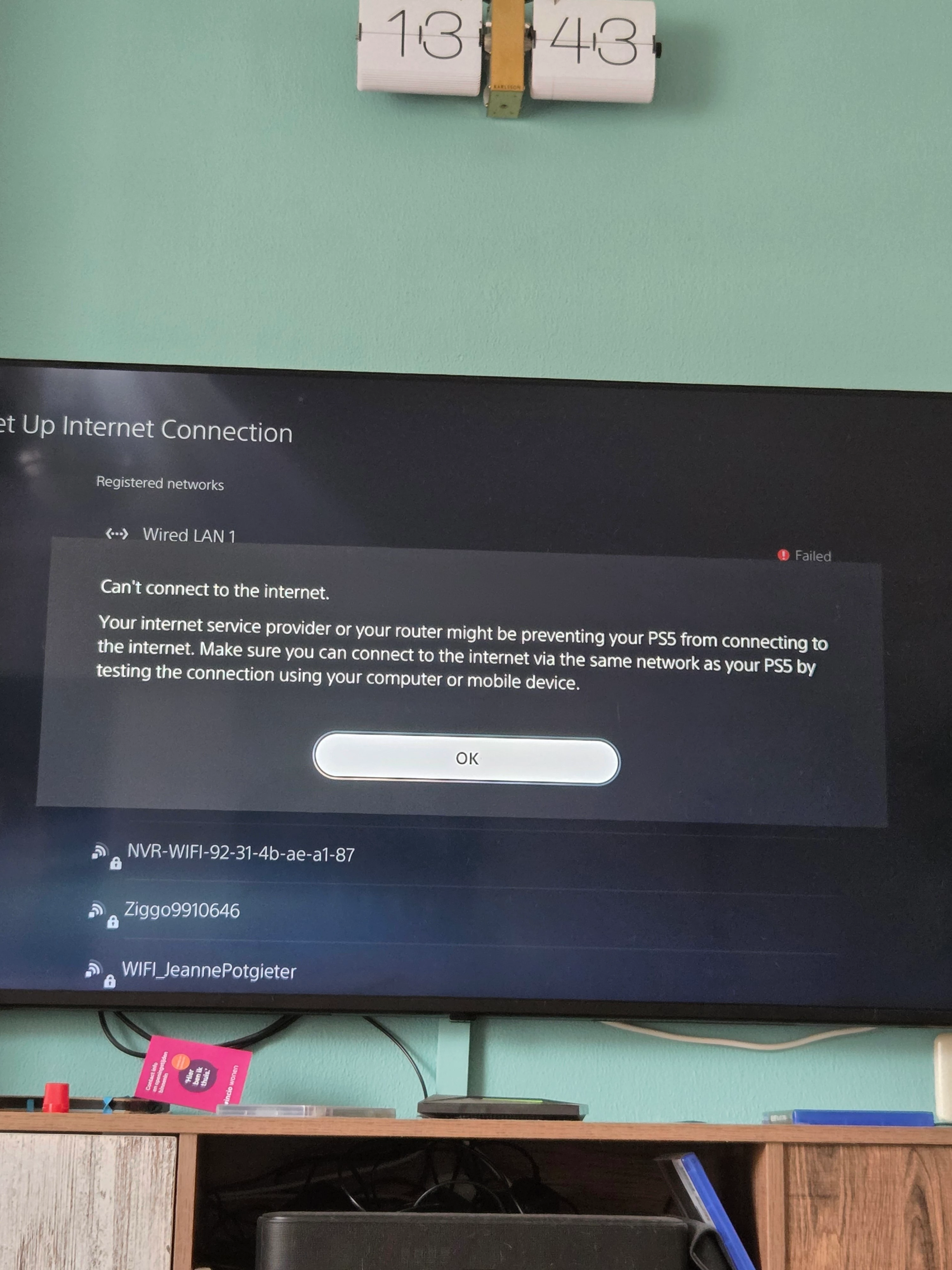

Sinds een paar dagen maakt mijn PS5 geen verbinding meer met internet
  • aug 17, 2026 10:52 a.m. UTC
  • 14 reacties
  • 196 keer bekeken
Ik heb sinds een paar dagen dat mijn ps5 niet wil verbinden met zowel de wifi als bekabeld. Ik heb al contact opgenomen met kpn klantenservice maar die konden mij ook niet goed helpen. En gaven mij aan om deze onderwerp ook op de kpn community te posten. Heeft iemand ook deze probleem?
Beste antwoord door Robertje92
Hoi ​@Robertje92 kun je iets meer vertellen over je netwerkapparatuur? Hoe zit je playstation aangesloten op je experiabox?
Op onze kennisbank kun je vinden hoe je je playstation een vast IP adres geeft, ik weet niet of dat echt nodig is, je kunt ook nog proberen IPv6 uit te zetten op je experiabox.
Ik heb het weten op te lossen door een router toe te voegen aan mijn modem. Djw voor uw reactie
14 reacties
rvk01
  • aug 17, 2026 10:57 a.m. UTC
Heb je al geprobeerd de Firewall in de KPN router op Standaard te zetten? Anders worden bepaalde uitgaande poorten geblokkeerd.
  • aug 17, 2026 11:01 a.m. UTC
Hij staat momenteel op gemiddeld, moet ik hem dan op laag zetten?
rvk01
  • aug 17, 2026 11:03 a.m. UTC
Nee, op Standaard. Dan laat ie al het uitgaande verkeer toe.
Die Firewall is ook alleen voor uitgaand verkeer. Het heeft niets met inkomend verkeer te maken. Dus als je je interne apparaten vertrouwt kan die gewoon op Standaard (= effectief uit).
  • aug 17, 2026 11:20 a.m. UTC
Zojuist omgezet naar standaard, maar spijtig genoeg nog steeds hetzelfde foutmelding.
rvk01
  • aug 17, 2026 11:38 a.m. UTC
Ik neem aan dat je de PS5 herstart hebt.
Wat je nog kunt proberen is heel IPv6 uit te zetten in de router onder internetverbinding (en daarna de PS5 een restart geven).
  • aug 17, 2026 11:51 a.m. UTC
Jazeker, ik heb beide punten al gedaan maar heeft niet geholpen.
rvk01
  • aug 17, 2026 11:58 a.m. UTC
Dan weet ik het helaas ook niet meer.
Iemand anders...?
  • aug 17, 2026 12:07 p.m. UTC
Staat het ip adres van PS5 op automatisch? Waarschijnlijk staat het op statisch en buiten rangen (192.168.2.xxx) van KPN modem.
  • aug 17, 2026 12:09 p.m. UTC
Iemand anders...?
Niet erg. In ieder geval bedankt voor de hulp😁
  • aug 17, 2026 1:41 p.m. UTC
Waar kan ik dit zien?
  • aug 17, 2026 2:40 p.m. UTC
Bij netwerk onder geavanceerde instellingen
  • aug 17, 2026 4:44 p.m. UTC
Staat inderdaad op automatisch, kan ik dit ook aanpassen?
Thomas van KPN
Forum|alt.badge.img+24
  • aug 20, 2026 6:55 a.m. UTC
