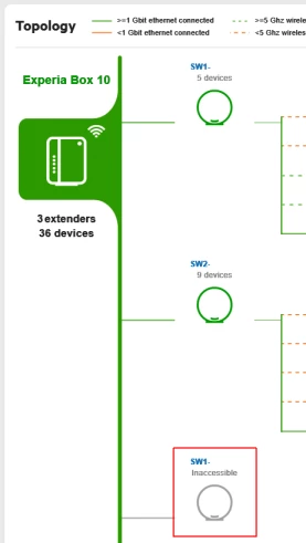

Ik ben nu mijn netwerk aan het terugbrengen naar het echte minimum, ik had 5 SuperWifi’s in gebruik, 3 bedraad en 2 draadloos (sorry, ik heb een wat groter huis), nu wil ik alleen de Experia Box 10 en daaraan wil ik (tijdelijk) nog maar 2 SuperWifi’s aansluiten. Er is echter één SW1 die zich niet laat verwijderen als deze niet aanstaat en aangesloten is op de Experia Box 10 (ik ga ervanuit dat de oplossing van ​@Nils23 ook bij mij gaat werken) maar dan blijft de vraag hoe krijg je anders zo’n SW uit het netwerk verwijderd, stel hij is gewoon defect en niet meer aan te zetten?

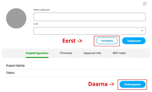

Ik heb wel gezien dat als je op de betreffende SW klikt, er staat dan ‘Status Discovered’, er is geen knop ‘Ontkoppelen’ beschikbaar, en dan eerst ‘Herstellen’ klikt wordt de knop wel zichtbaar.
Hieronder wat je ziet na het klikken op ‘Herstellen’, de knop wordt zichtbaar.
Alleen jammer genoeg werkt deze niet, dus ook na klikken op ‘Ontkoppelen’ blijft de SW aanwezig.

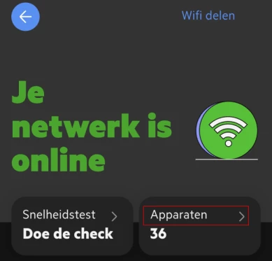

Dit gaat niet via de web-interface van de Experia Box 10 maar lukt wel via de MijnKPN app.

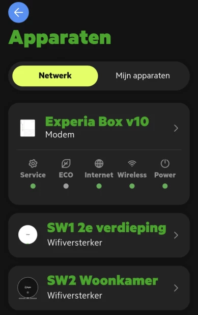

Ga daarvoor naar Wifi instellingen en dan ‘Apparaten’.
Daar zie je aangesloten SW’s, en dus ook de onbereikbare (hier niet meer zichtbaar want het verwijderen is gelukt 😅)
Als je daar dan op de onbereikbare drukt heb je wel de optie om deze te ontkoppelen en deze werkt!
