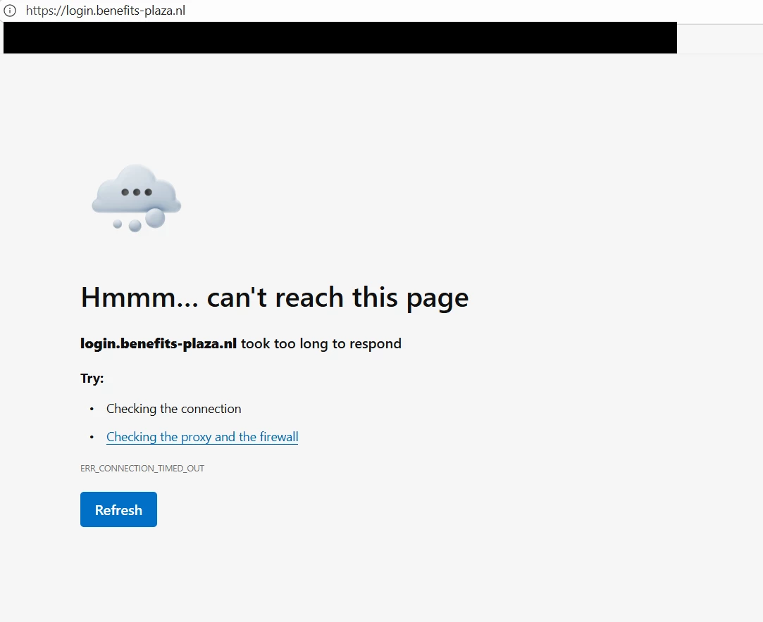

  • Internet werkt op sommige websites prima en snel (bijv. Google, YouTube, Microsoft).
  • Bij andere sites krijg ik echter een foutmelding: ERR_CONNECTION_TIMED_OUT.
De belangrijkste sites die hierdoor onbereikbaar zijn:
  • lo**n.bene**ts-pla*a.nl
  • jira.key*e.com**
Deze sites werken wel voor collega’s en wel via mobiel internet (Odido). Alleen via mijn KPN-thuisinternet werken ze niet.

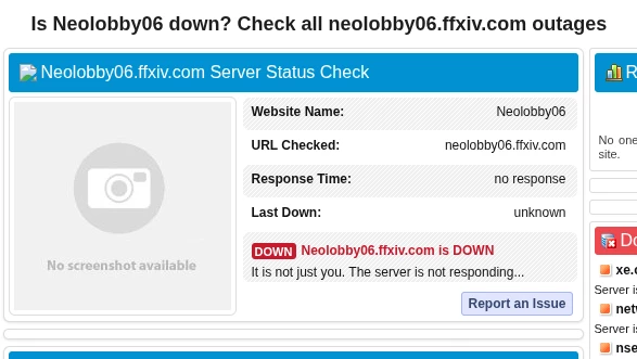

  • Hobby-game neolobby06.ffxiv.com routeert verkeerd via de VS en terug naar Duitsland, waardoor ik een ping van >200ms heb. Ook dit gebeurt alleen bij KPN en niet bij andere providers of via VPN.

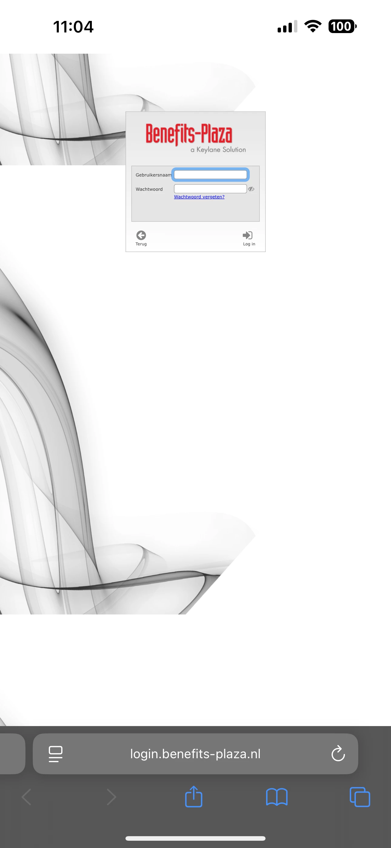

Om zo geen persoonlijke data te lekken. Maar ik zal de bovenste kunnen delen, gezien het een site is die publiek kenbaar is: login.benefits-plaza.nl
Deze site zal bereikbaar zijn met internet, maar ik krijg op het thuisnetwerk van KPN dus echt op alle apparaten en browsers, bekabeld of onbekabeld, een err connection timed out sinds een week geleden. Hiervoor was dit niet het geval: het heeft wel gewerkt voor enkele maanden.

Ik kom ook gewoon op de login pagina en de website ​@Neal821
En ik heb bij KPN gewoon alles standaard staan.

De site van neolobby is down.
