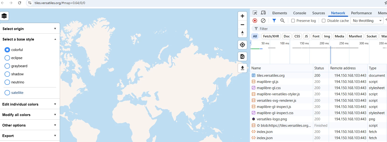

  • mei 20, 2026 4:54 p.m. UTC
Hier is de website nog steeds onbereikbaar.
  • mei 20, 2026 5:14 p.m. UTC
. ​@fdevries , ​@rvk01
Zojuist, 19:12, hier de site gewoon kunnen bereiken. Via IPv4, want IPv6 staat uit op m'n modem.
