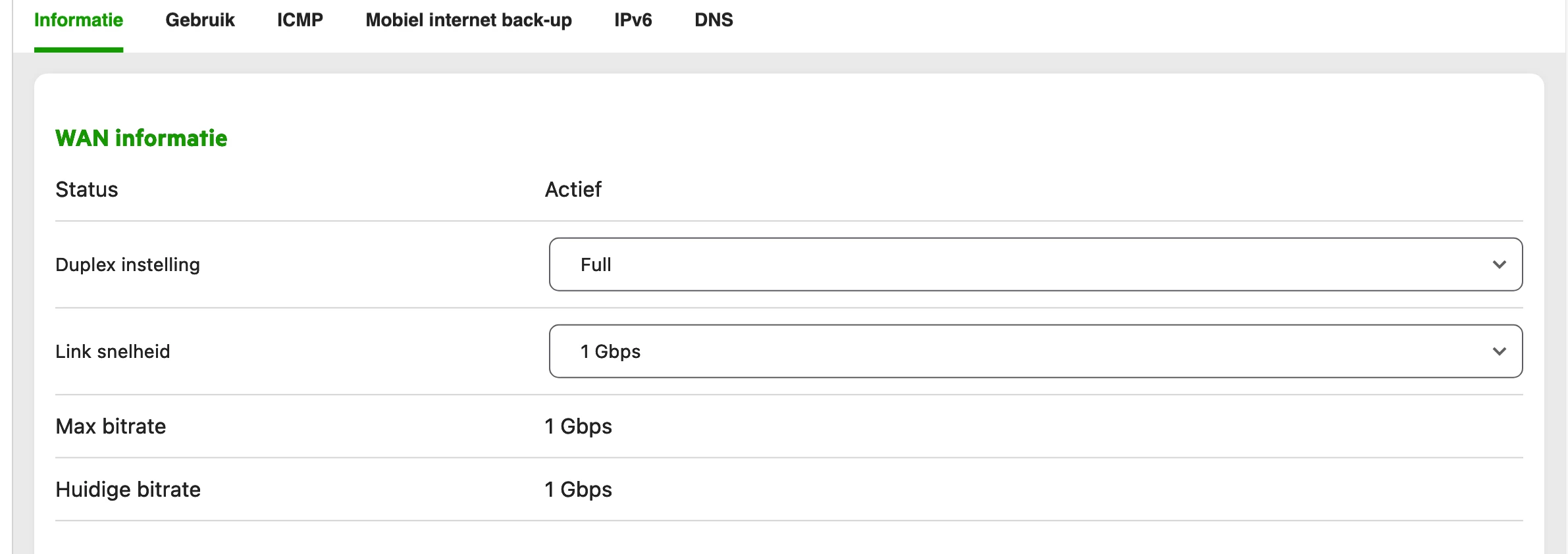

  • February 22, 2026
Update: Er is een monteur langs geweest en die heeft enkele testen uitgevoerd:
  1. Snelheid bekabeld vanuit glasvezelkastje was goed ; ca 970 mbps
  1. Snelheid rechtstreeks op modem gemeten was niet goed ; ca 560 mbps
Er zat dus een probleem in de modem. De monteur heeft uiteindelijk de modem instellingen aangepast. De Duplex instelling en Link snelheid is aangepast zoals bijgevoegde afbeelding.
Het probleem was hiermee opgelost.
De monteur gaf wel aan dat het vreemd was omdat de modem op standaard instellingen stond en dan vast en zeker andere klanten hier ook last van moeten hebben.
