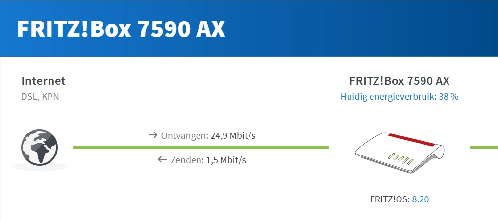

Maar kijk nu eens: 24.9Mbit/s download en 1.5Mbit/s upload. Dat is gewoon echt niet te doen.

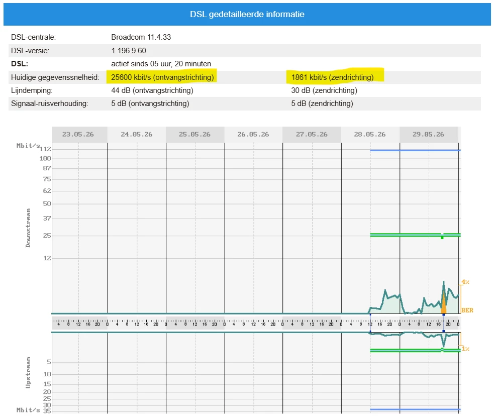

Allereerst heb ik nu een DSLAM reset gedaan om te kijken of daar misschien een kink in de kabel zit. Dat is jouw aansluiting in de wijkkast die nu opnieuw opgestart wordt. Je hebt misschien gemerkt dat je verbinding eventjes wegviel een paar minuten geleden, maar dat levert dan hopelijk wel het gewenste effect op. Zou je straks eens kunnen kijken wat de snelheid is die binnenkomt op jouw FRITZ!Box? Als dat onveranderd is, dan kijken we weer even verder.

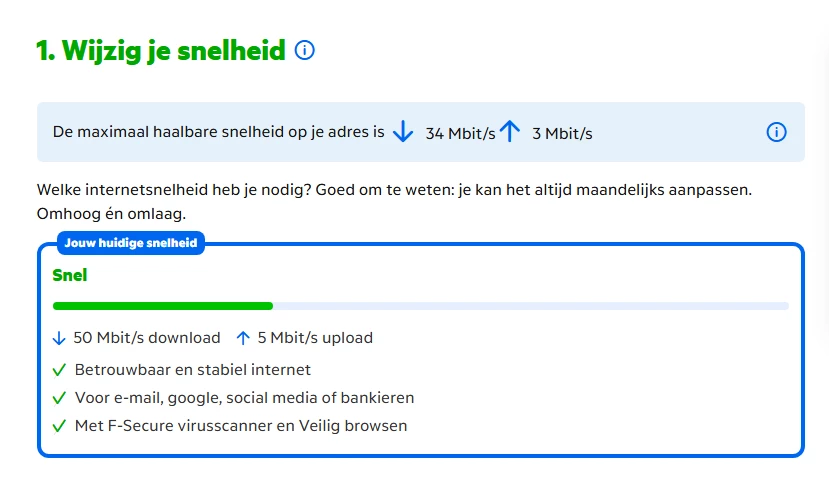

Ook voor de duidelijkheid: die maximumsnelheid van 35 Mb/s die nu online (zie screenshot hieronder) voor mijn adres wordt weergegeven, lijkt mee naar beneden te bewegen wanneer de verbinding slechter wordt. Dat is dus niet de maximale snelheid die op deze lijn historisch mogelijk is geweest. Een half jaar geleden stond er namelijk ook ongeveer dezelfde maximumsnelheid vermeld, terwijl ik korte tijd later weer gewoon 50 Mb/s haalde. En dan laat ik nog buiten beschouwing dat ik wel betaal voor een 50 Mb/s-abonnement.

Hieronder een screenshot van de huidige stand van zaken. Je ziet onder andere dat de verbinding even wegviel tijdens de reset.
En de 'maximale internetsnelheid’ die zich automatisch naar beneden bijstelt.
