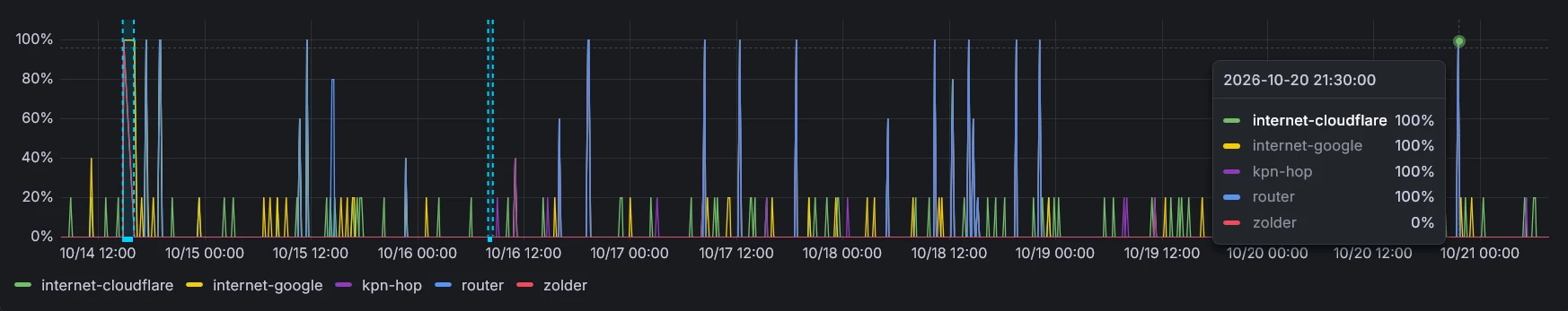

Sinds september (maar ook eerder) hebben we meerdere keren per dag korte internetonderbrekingen, tot ongeveer een minuut. Dit blijft ook na een fabrieksreset van de KPN Box 12 op 6 oktober terugkomen. Tijdens zo’n onderbreking is de router vanuit ons thuisnetwerk bereikbaar, maar het eerste KPN-adres buiten ons huis (195.190.228.54) niet. De PPP-sessie blijft daarbij gewoon staan.
Wij vermoeden een defect in de router of in de verbinding tussen router en KPN, en vragen om een vervangende router of een controle van de lijn.
Wat we al gedaan hebben
De router is op 3 oktober herstart en op 6 oktober (ca. 12:00–12:40) teruggezet naar de fabrieksinstellingen. Na beide acties kwamen de onderbrekingen terug, na de fabrieksreset al binnen enkele uren. UPnP staat uit. Onze NAS meet elke 10 seconden de bereikbaarheid van de router, het wifi-punt op zolder (bekabeld aan de router) en twee internetadressen (1.1.1.1 en 8.8.8.8). Daarnaast hebben we vanaf een bekabelde laptop elke seconde het eerste KPN-adres gepingd.
Conclusie
Het thuisnetwerk zelf blijft tijdens de onderbrekingen werken: apparaten in huis kunnen elkaar en de router gewoon bereiken. Wat wegvalt is de verbinding van de router naar KPN, en het eerste KPN-adres antwoordt dan ook niet. Daardoor verliezen alle apparaten in huis tegelijk hun internetverbinding, wat we onder meer merken als haperingen bij online gamen. Het probleem zit daarmee in de router of de lijn naar KPN, niet in onze eigen apparatuur of verderop op internet.
Hoop dat KPN hierop kan reageren en acteren….

​@Erwin van KPN Inmiddels gedaan. Een nieuwe modem wordt opgestuurd, maar of dat de problemen gaat verhelpen heb ik ernstige twijfels over.

​@Erwin van KPN Ik heb de nieuwe router op 14 oktober geplaatst (stippellijn) en een tijd genomen om te kijken of het iets deed. Daarnaast vanaf 16 oktober standaard de KPN-Hop meegenomen in het ping onderzoek (stippellijn). De dagen die volgde kregen we dezelfde problemen te zien. Zeer onregelmatige uitvallen. Vanaf 18 oktober in de avond werd het opeens rustiger en dacht ik dat KPN misschien iets had gedaan om eea op te lossen. Maar ik zag gisteravond weer een onderbreking terugkomen. Kortom, het is tijd om een monteur te laten komen. ​@Nnn.K Wat fijn dat je wat laat horen en dezelfde problemen herkent (en ook in andere topics terug ziet komen). Dat versterkt het beeld en dan sta je niet alleen in de woestijn te roepen. Indien de monteur weinig kan doen, zal er wel wat moeten gebeuren.
KPN valt echt in gebreke in het leveren van haar diensten…
