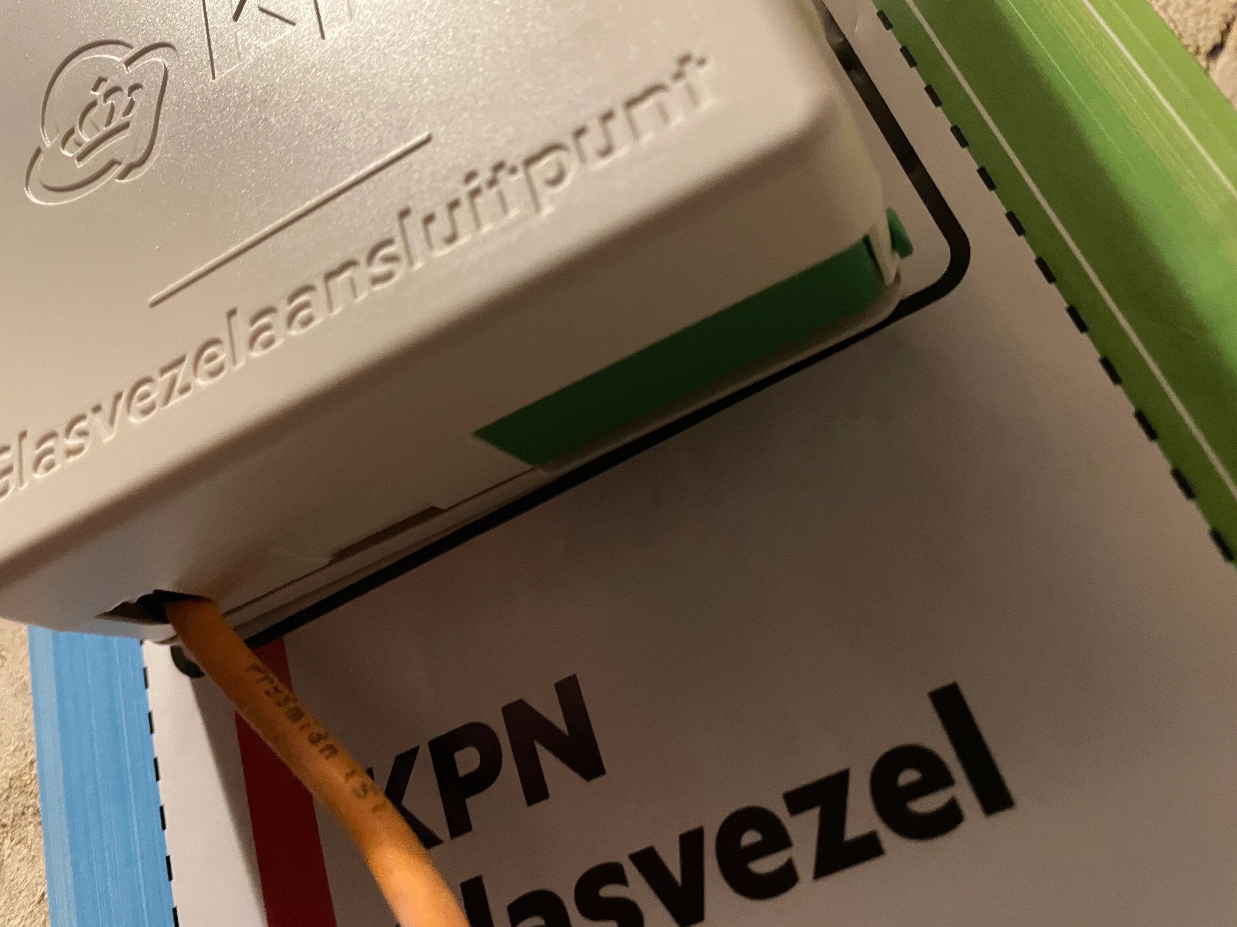

Zojuist het glasvezel aansluitings pakket binnen gekregen van KPN.
Plug and play aanwijzing is minder plug and play als je zou denken. KPN spreekt over een kastje met een blauw klepje. Echter, in mijn woning is dat klepje groen. Ik kan daar niets over vinden. Ik wil graag voorkomen dat een monteur moet opdraven voor een kleinigheidje, immers KPN geeft aan dat het zelfstandig eenvoudig is aan te sluiten.
Is er iemand die weet of er uberhaupt verschil is tussen en TK01 kast met blauw en groen klepje. Alvast dank

Het plastic klepje aan de onderzijde van het Glasvezelaansluitpunt is bij GROEN van kleur en dus niet BLAUW.
Als je het klepje open en een groene connector binnen ziet, is alles goed.
  • feb 1, 2025 5:39 p.m. UTC
  • feb 1, 2025 5:49 p.m. UTC
De connector is idd groen, thanks! Ik ben gerustgesteld

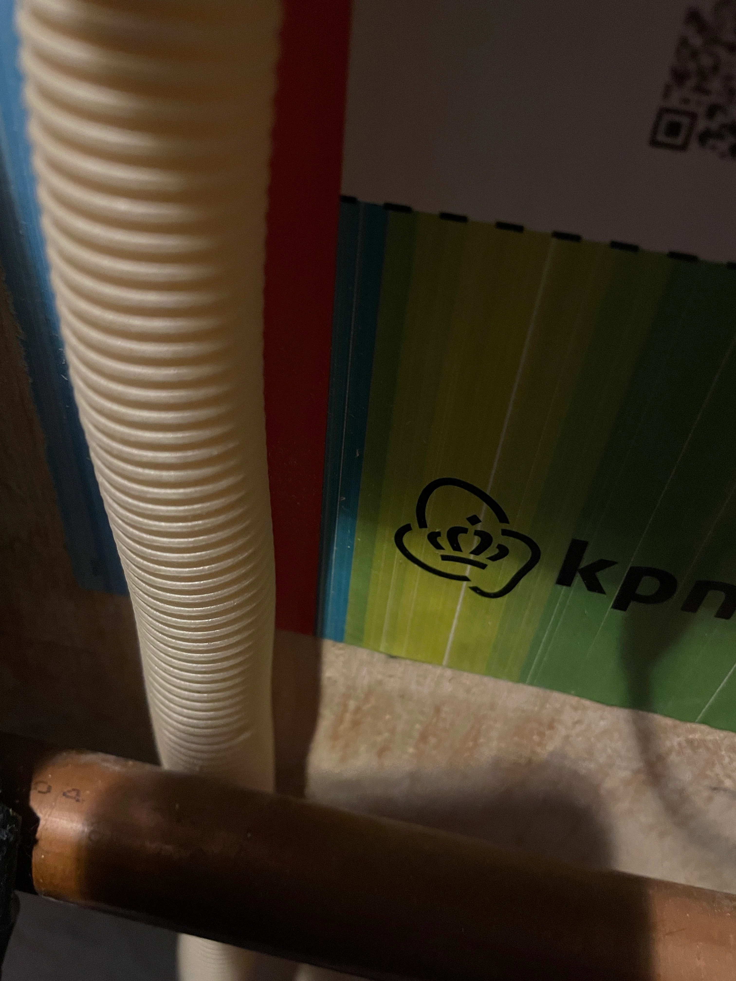

Waarom loopt de oranje glasvezel schuin weg ​@Koenson ? Die hoort recht naar beneden te lopen, zoals afgebeeld op de achtergrond sticker. Zo schuin zit de kabel mogelijk in de weg bij het vlak langs de muur omhoog schuiven van de ONT (glasvezelkastje).

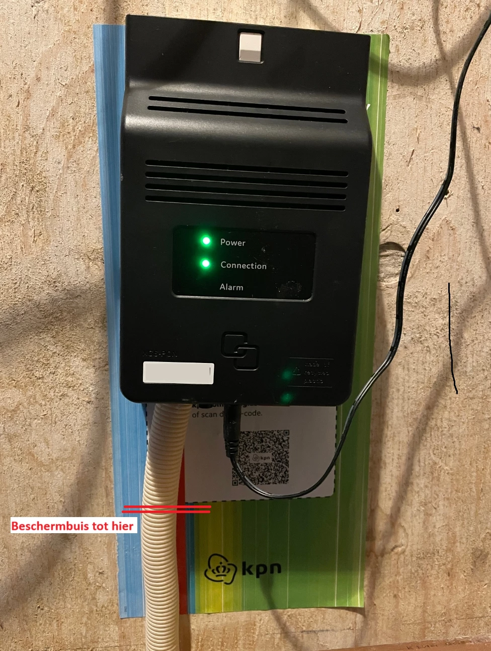

​@RBxx, de kabel loopt schuin weg omdat de mensen die de aansluiting hier hebben gerealiseerd heel (on)handig een hardplastic beschermings buis eromheen hebben geplaatst (zie foto). Dit bemoeilijkte het plaatsen van de ONT aanzienlijk en er kwam daardoor heel veel spanning op de kabel. Ik heb nu nog geen actieve aansluiting maar gelukkig inmiddels wel 2 groene lampjes.

Bijzonder ​@Koenson , die mensen moeten beter weten. Dat het problemen zou geven bij het plaatsen van de ONT had ik hierboven al voorspeld. Kan je dit laten zien met een overzichtsfoto?

Idd, dat had ik ook verwacht. Enfin, bijgaand de foto:

O ja, die buis had wel wat korter (en dunner) mogen zijn. Zo wordt het plaatsen van de ONT erg lastig. Het witte 'gebied’ op de sticker moet helemaal vrij gehouden worden, alleen de glasvezel hoort daar. Gelukkig werkt het zo te zien wel, met twee groene lampjes.
