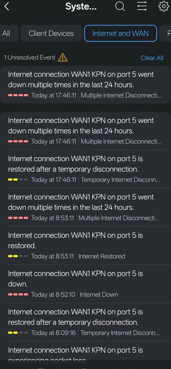

Goedemiddag, ik heb al een tijdje het probleem dat 1 a 2 keer per dag de verbinding van KPN voor ca. 1-2 minuten eruit ligt. Ik zie dit in de logging op mijn unifi-controller (zie hieronder).
Ik gebuik een Unifi UXG Fiber.
Alle zaken met bekabeling etc etc is allemaal gecontroleerd.
Iemand die dit herkend en een structurele oplossing weet?

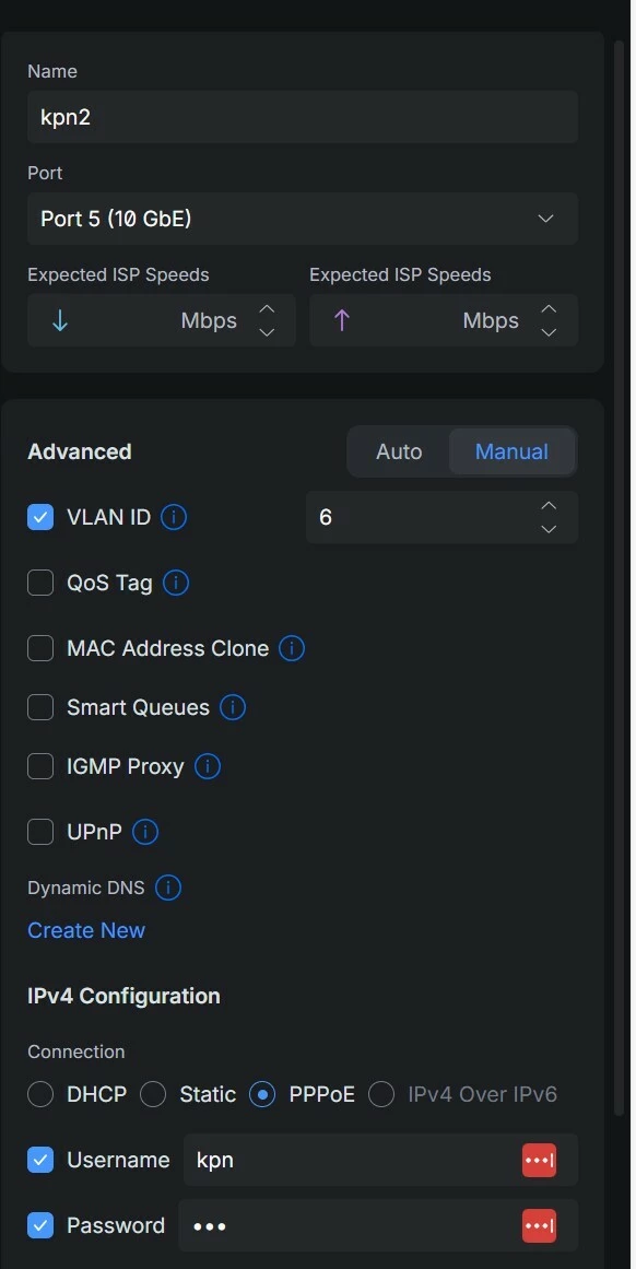

Kan je wat meer vertellen over je setup en instellingen die je gedaan hebt
  • jan 18, 2026 11:42 a.m. UTC
Gaat puur om de ONT van KPN en daarachter de de UXG Fiber.
Daarachter een Unifi switch...maar het gaat mis met de lijn dus die heeft er niks mee te maken.
Standaard instellligen van KPN verder om de lijn op te bouwen (zie hieronder)
Maikel Drost
  • jan 18, 2026 11:48 a.m. UTC
Zit er iets aangesloten op de sfp poort wan2
Nee, er zitten 2 netwerk kabels in.
1 voor WAN, 1 naar mijn switch
Maikel Drost
  • jan 18, 2026 12:05 p.m. UTC
Wat je kan proberen is je wan2 op niet gebruikt zetten. En de wan1 static op 1GbE ipv auto negotiation
Heeft de suggestie die ​@Maikel Drost hierboven geeft nog geholpen ​@Mvd2021?Â
