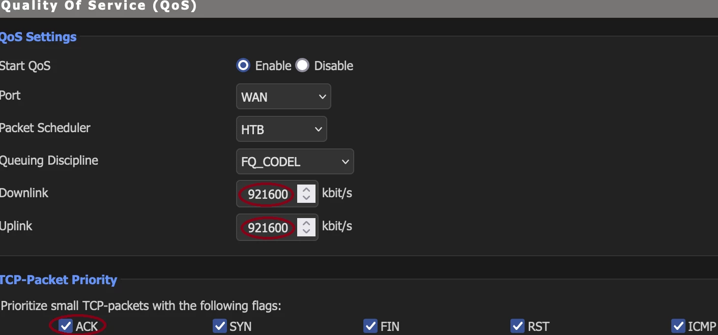

  • okt 27, 2025 5:21 a.m. UTC
NIET ALLEEN de wifi heeft problemen ook bedrade pc’s…...is toch een verbindings probleem…...
Nee, het is geen verbindingsprobleem maar het probleem van de router, de de hele upload of download bandbreedte trekt. Dan is geen plek meer voor TCP ACK om een pakket als succes ontvangen te vermelden en de andere verbindingen worden als disconnected gezien. Zie hoe TCP flow control (hier contra productief) werkt.
https://en.wikipedia.org/wiki/Transmission_Control_Protocol#Flow_control
Je moet de TCP ACK packet via QoS prioriteren of de toegestaan bandbreedte beetje lager als maximale zetten, dat wordt b.v. in DD-WRT elegant opgelost.
