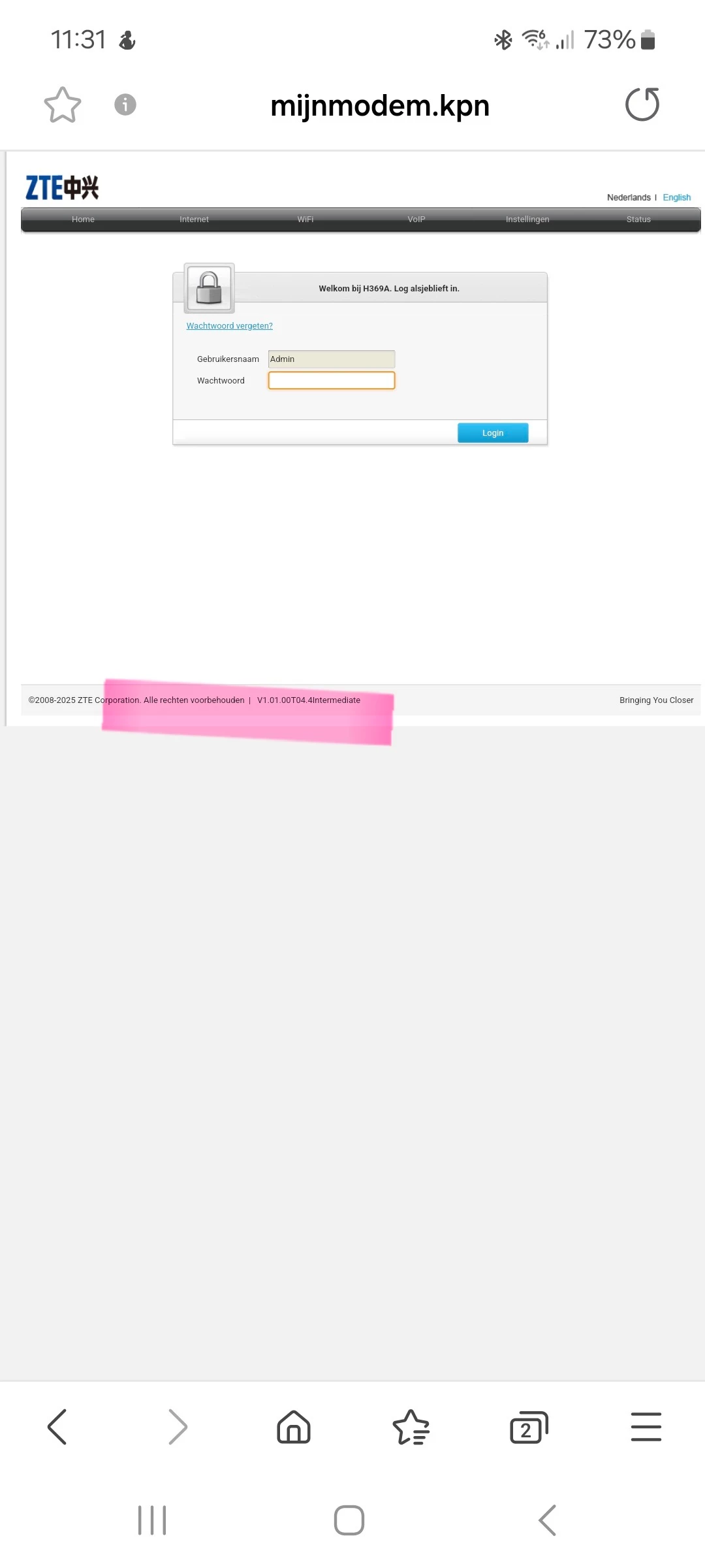

Dag ​@LisanS kan je achterhalen welke softwareversie er op de v10(witte modem) staat?
  • June 9, 2025
​@Joep1965 ik zou niet weten hoe ik dat moet doen.
  • June 9, 2025

Joep1965
  • June 9, 2025
http://mijnmodem.kpn/
De softwareversie zie je waar ik het rose heb gemaakt.
  • June 9, 2025
​@Joep1965
V10.C.24.12.15
Denk dat dit het is dan. :)
Hoi ​@LisanS, als er dips in de verbinding te zien zijn door de telefonische klantenservice kunnen ze vaak ook aangeven wat de beste stap is op dat moment. Hebben ze dat daarbij niet gedaan? De monteur die aangaf dat een verhuizing beter zou zijn, voordat hij dat zei heeft hij vast dingen nagekeken? Wat heeft hij daarbij nagekeken, weet je dat? Het zou kunnen dat je ergens woont waar het mobiele netwerk voor het Buitengebied net geen goed bereik heeft, of om een andere reden. Ik heb geen andere informatie dan wat jij vertelt, daardoor is het voor mij ook lastig om er meer over te zeggen.
V10.C.24.12.15
Dat is het versienummer inderdaad. Er is een nieuwere versie die op een gegeven moment vanzelf geïnstalleerd zal worden:
