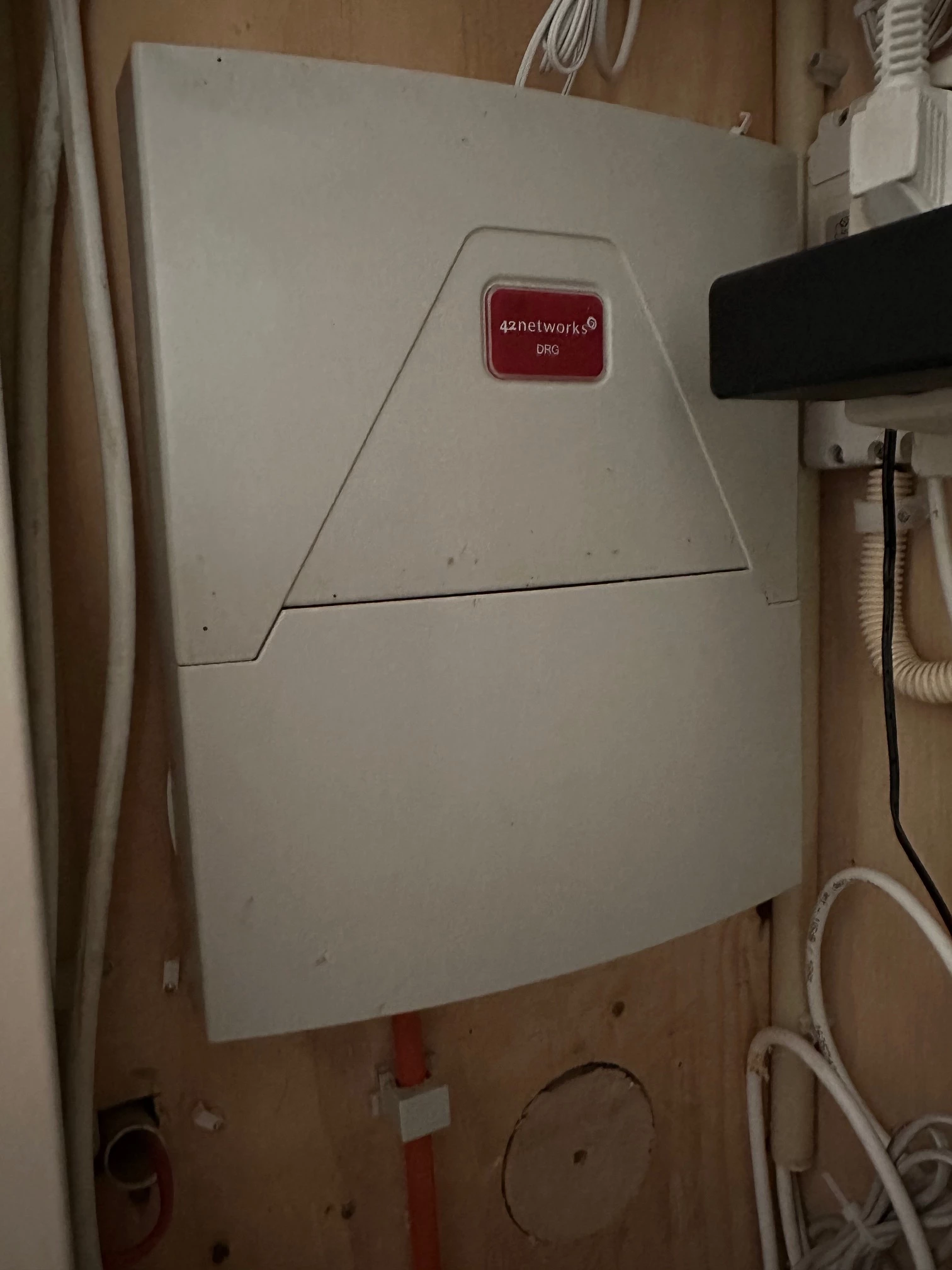

Snap ik. Dat denk ik niet, want het is geen van de kastjes die in de troubleshooting gedeelte van de KPN website rond om glasvezel aansluiten worden getoond. Ik zal een foto plaatsen.
42 Networks DRG (Packetfront Dual Media Converter/Router)

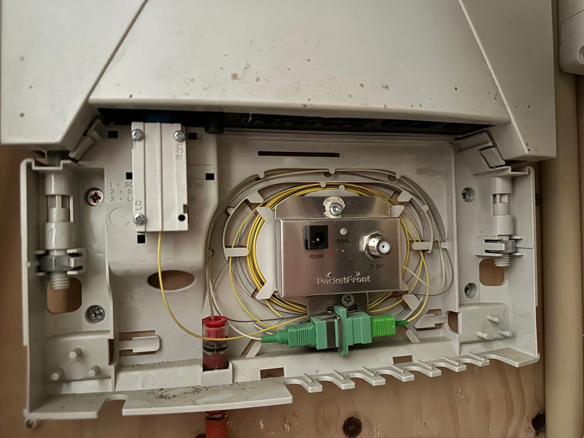

Dekseltje open.
In de onderste foto zie je het actieve gedeeltje van de media converter van Packetfront; die zet het signaal van een van de twee vezeltjes direct op de COAX aansluiting (daar zat destijds DVB-C op; ideaal).
Die groene SC/APC | SC/APC koppeling heeft aan de linkerkant een groene SC/APC die vast aan de binnenkomende (internet) glasvezelkabel zit gelast (daarmee is het dus uitkijken geblazen!), en aan de rechterkant een groene SC/APC patch kabel die naar dat grijze blokje linksboven voert. Dat is een simpel mechanisch opsluit-dingetje die de blauwe SC/UPC connector vastklemt waar die kast boven ‘op is geschoven’.
Mijn bedoeling is dus om die rechter groene connector los te halen en daar een groen/groen patch kabel op aan te sluiten.

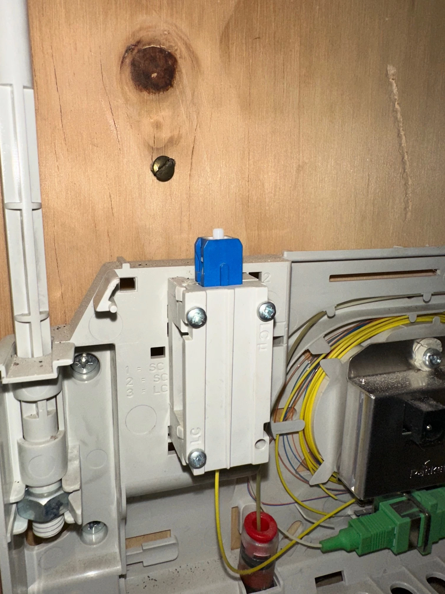

Voor de goede orde, Odido heeft dus destijds die bovenste kast verwijderd gehad, en op de vrijgekomen blauwe connector weer een patchkabeltje geplaatst om naar hun ONT te gaan.
Router gedeelte eraf (“Odido” mode)

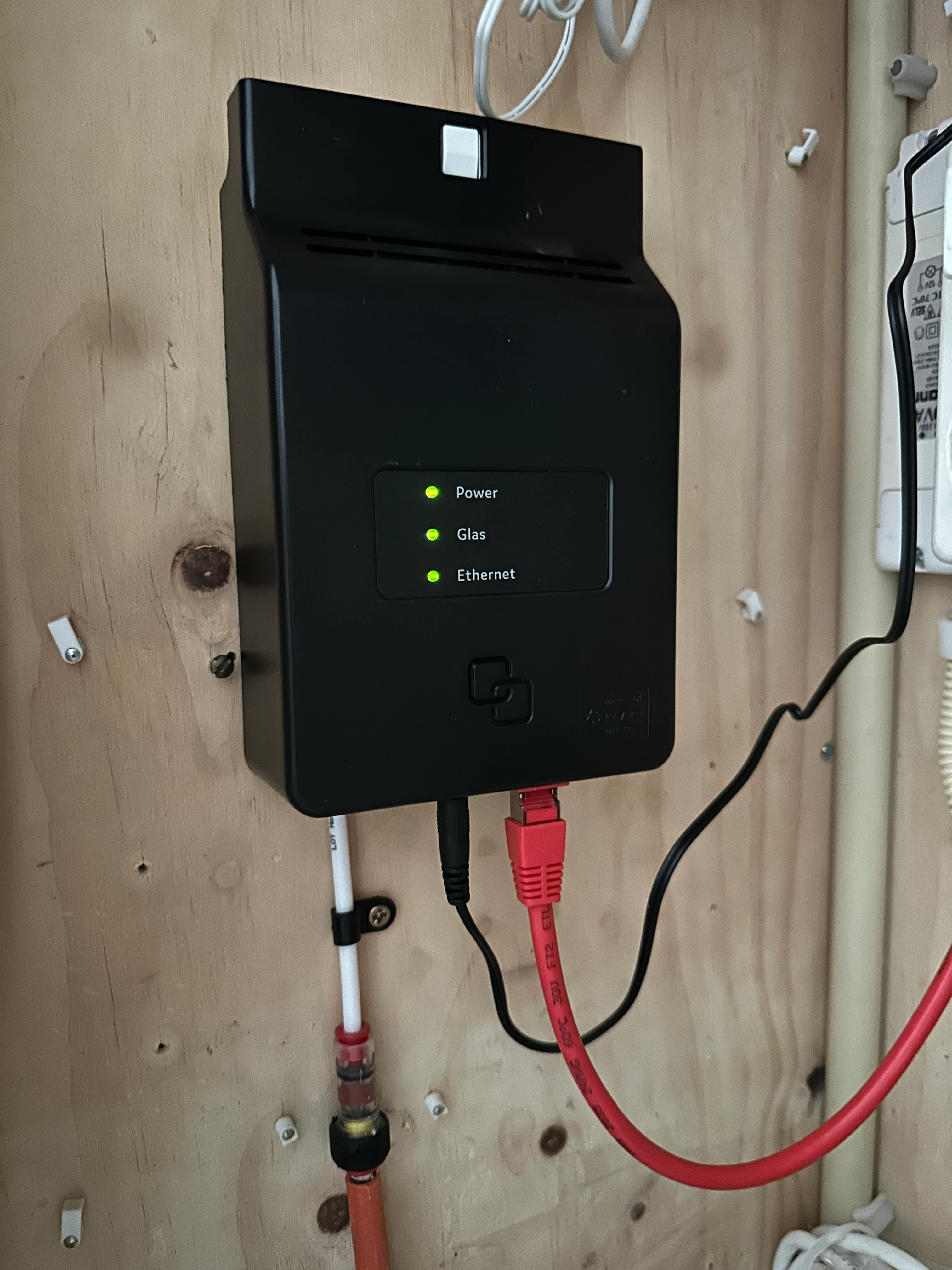

  • jun 7, 2025 2:30 p.m. UTC
De monteur is inmiddels geweest. Maar goed ook, met alleen een patch kabeltje zou het niet gewerkt hebben omdat in de wijkkast de vezel nog aangesloten zat op apparatuur van een andere aanbieder.
Nieuwe aansluiting met DIY kast aangesloten.
  • jun 7, 2025 2:34 p.m. UTC
Nu die ongebruikte klemmetjes nog van de muur trekken.
En persoonlijk vind ik het niet zo handig dat da kastje pontificaal middenin geplaatst is. Zo blijft er zowel links als rechts te weinig ruimte meer over om later nog wat te installeren.
