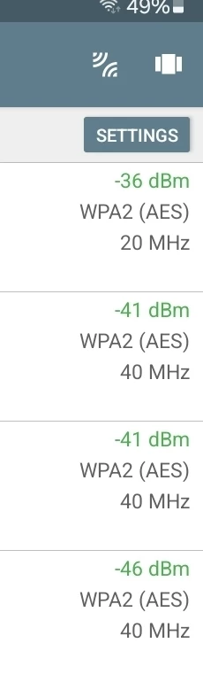

  • feb 14, 2026 6:28 p.m. UTC
Experiabox 10V
upload 72 Mbps
download 99 Mbps
Dat zijn mooie getallen maar niet wat ik bedoelde dit zegt niets over de stabiliteit of waarom je verbinding wegvalt. Het ging mij om de signaalsterkte dat is voor deze situatie belangrijker.
Ik gebruik zelf op een  Android toestel  Net analyzer
Het gaat om het dBm getal. Je wil bijvoorkeur geen getal hoger dan 60 zien.

  • feb 16, 2026 3:40 p.m. UTC
Dat uitschakelen lost de kern van het probleem een slechte wifi verbinding natuurlijk niet op. Dit voorkomt enkel data verbruik uiteraard niet onbelangrijk.
  • feb 16, 2026 3:57 p.m. UTC
Ja, ik heb de instelling op mijn mobiele telefoon aangepast. Dank daarvoor.
Maar de bron van het probleem is daar inderdaad nog niet mee opgelost.
