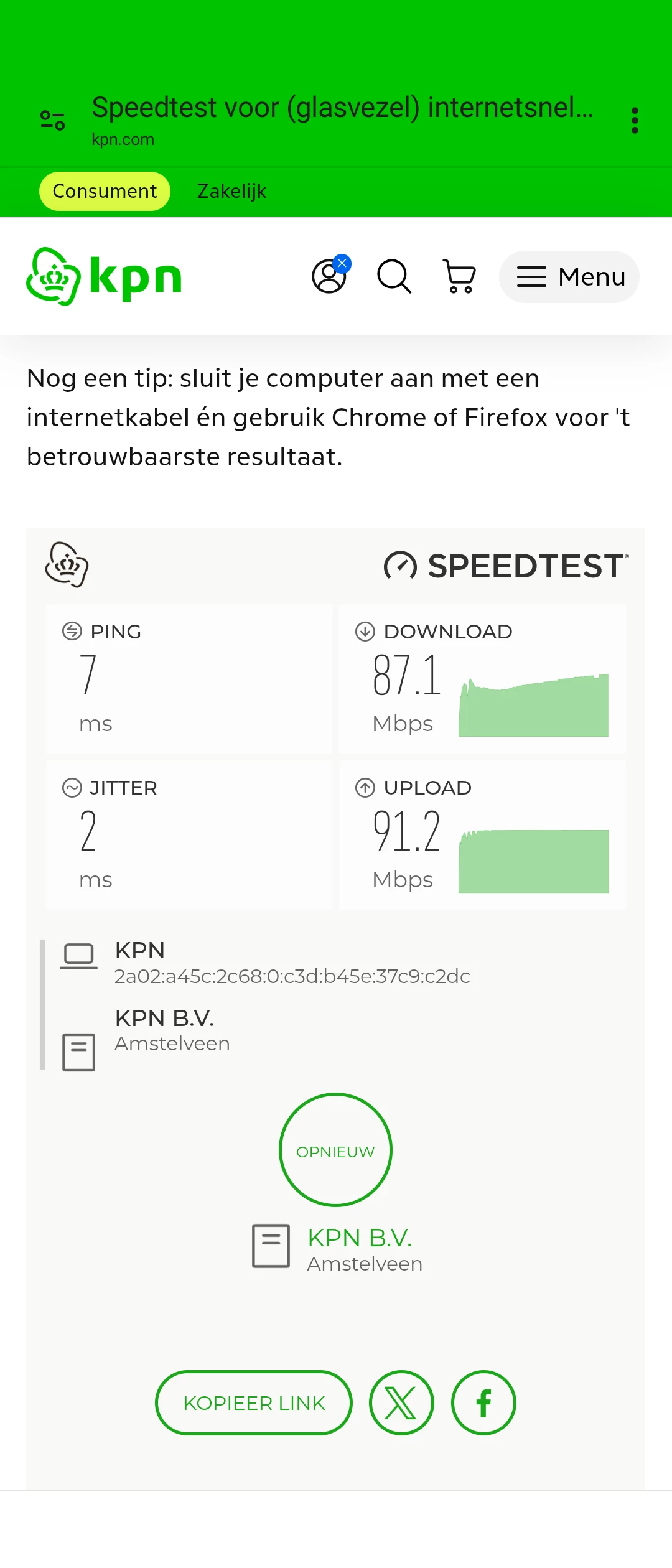

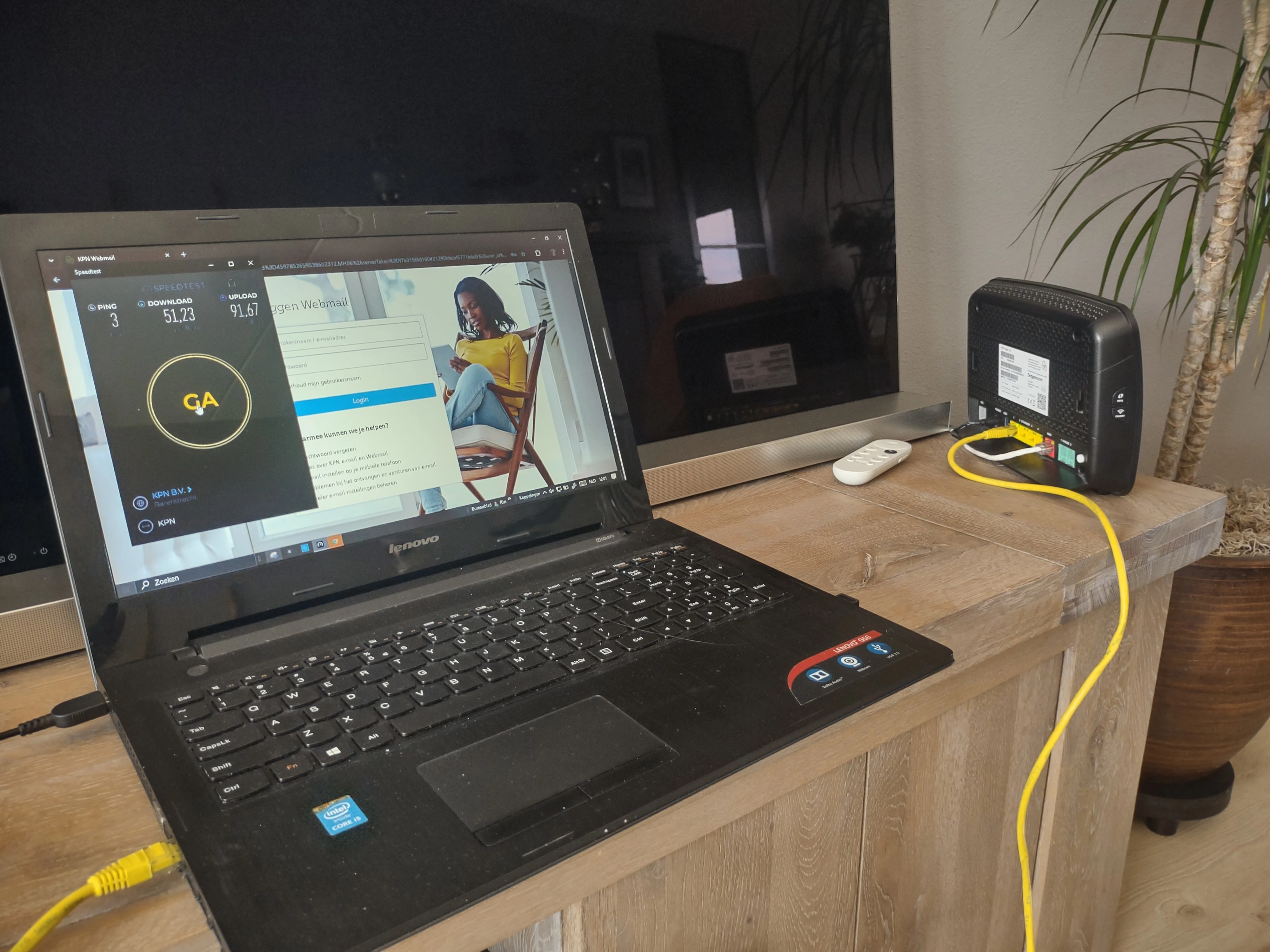

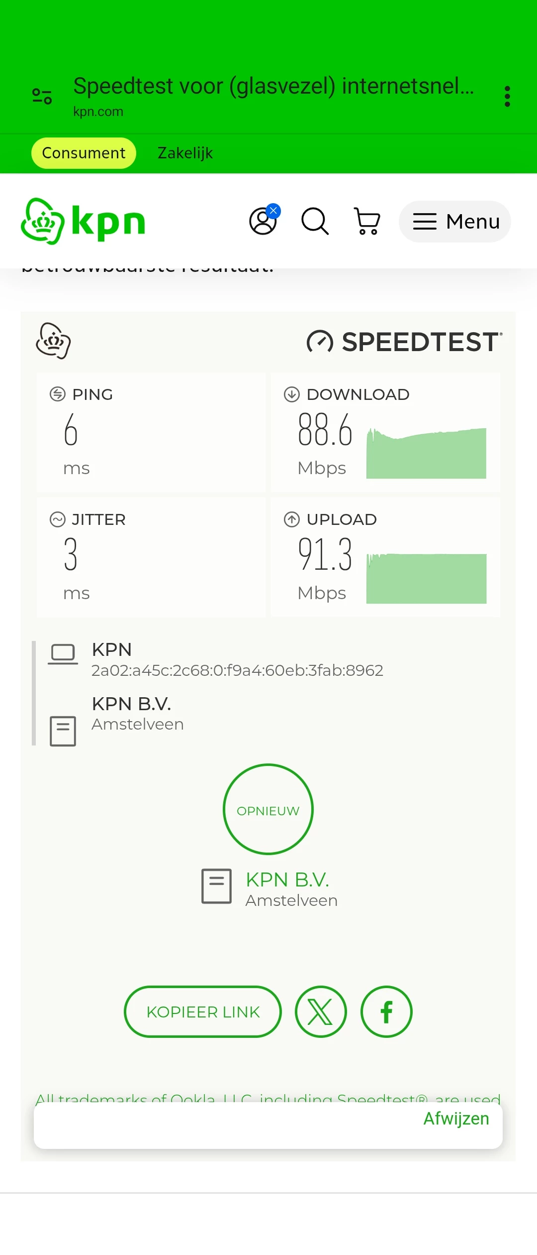

  • apr 15, 2025 10:10 a.m. UTC
Hoi Alex heb gedaan, vervolgens getest met als resultaat zie fotos en screen
  • apr 15, 2025 10:11 a.m. UTC

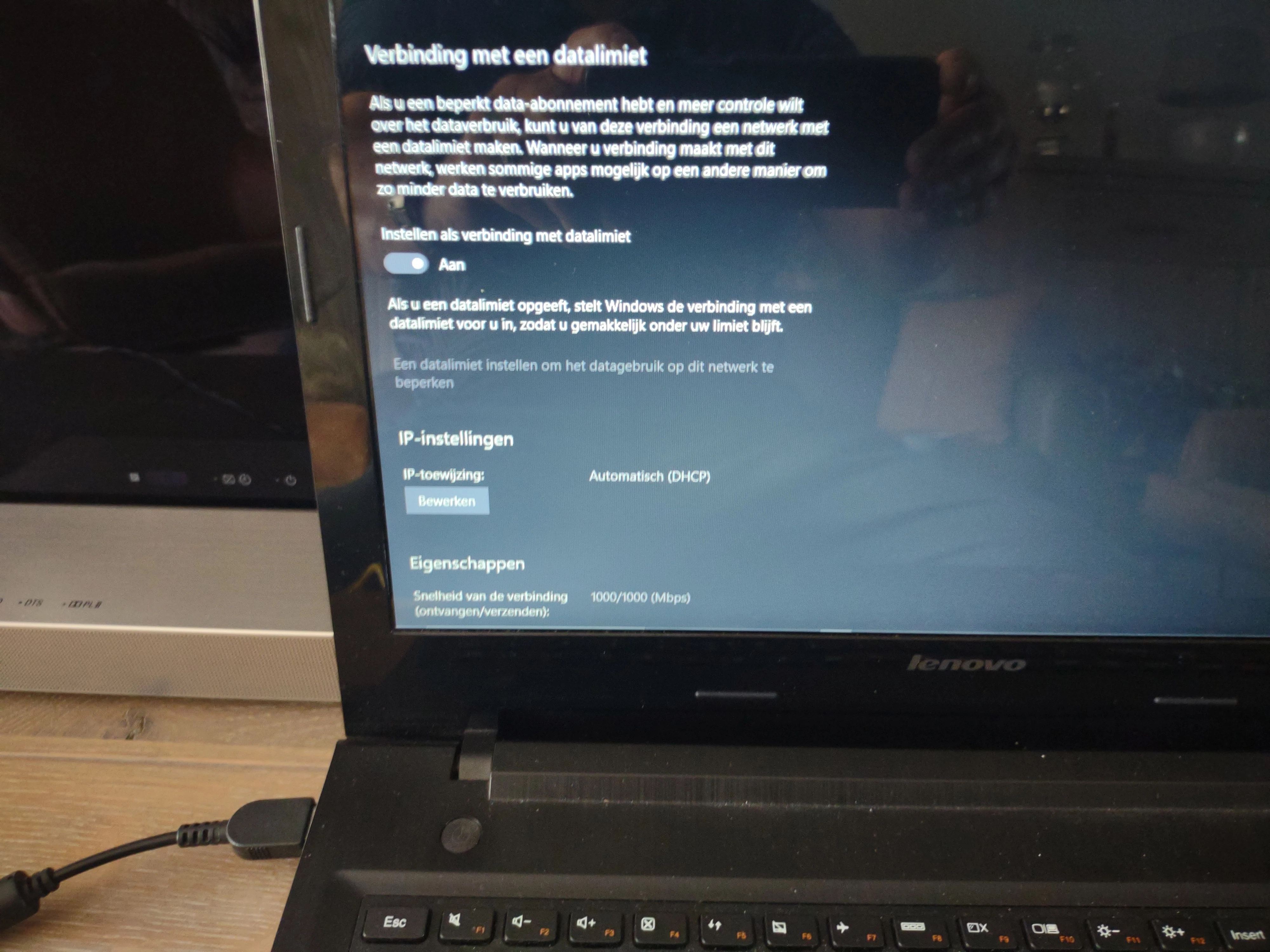

  • apr 15, 2025 10:23 a.m. UTC
​@Marrien , zou je eens kunnen checken wat voor ethernet adapter er in de Lenovo G50 zit? Je kunt ook de verbindingssnelheid in de Window netwerkstatus checken. Er zijn versies met een 10/100 mbit/s adapter. Daarmee kom je dus nooit sneller dan 100 mbit/s uit in de speedtest.

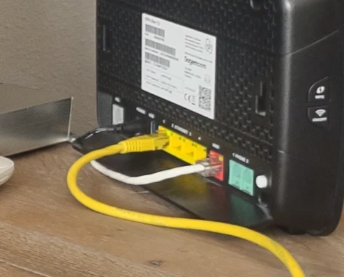

​@Marrien, dit blijft gek. Wat mij nog opvalt in de onderstaande foto is de kabel die van je modem naar het glasvezelkastje gaat, de rode poort. Zie hieronder. Dat lijkt niet op een van onze kabels. Klopt dit?
  • apr 19, 2025 4:16 a.m. UTC
Deze is door kpn aangelegd tijdens de omzetting van koper naar glasvezel. Dus ik  mag toch aannemen dat dit orgineel is !
  • apr 19, 2025 6:14 a.m. UTC
Voor 200mbs is eigenlijk de kabel niet belangrijk, tenminste Cat5e is vereist, dat kan je zien op de kabel. Zonder type (blanco kabel) is waarschijnlijk Cat5, en dat is maximaal voor 100mbs.
Je kan ook aan de ledlampjes op de WAN/LAN-porten zien, welke snelheid deze hebben. Rechtse lampjes moet branden. Als deze uit is, is de snelheid 100mbs.

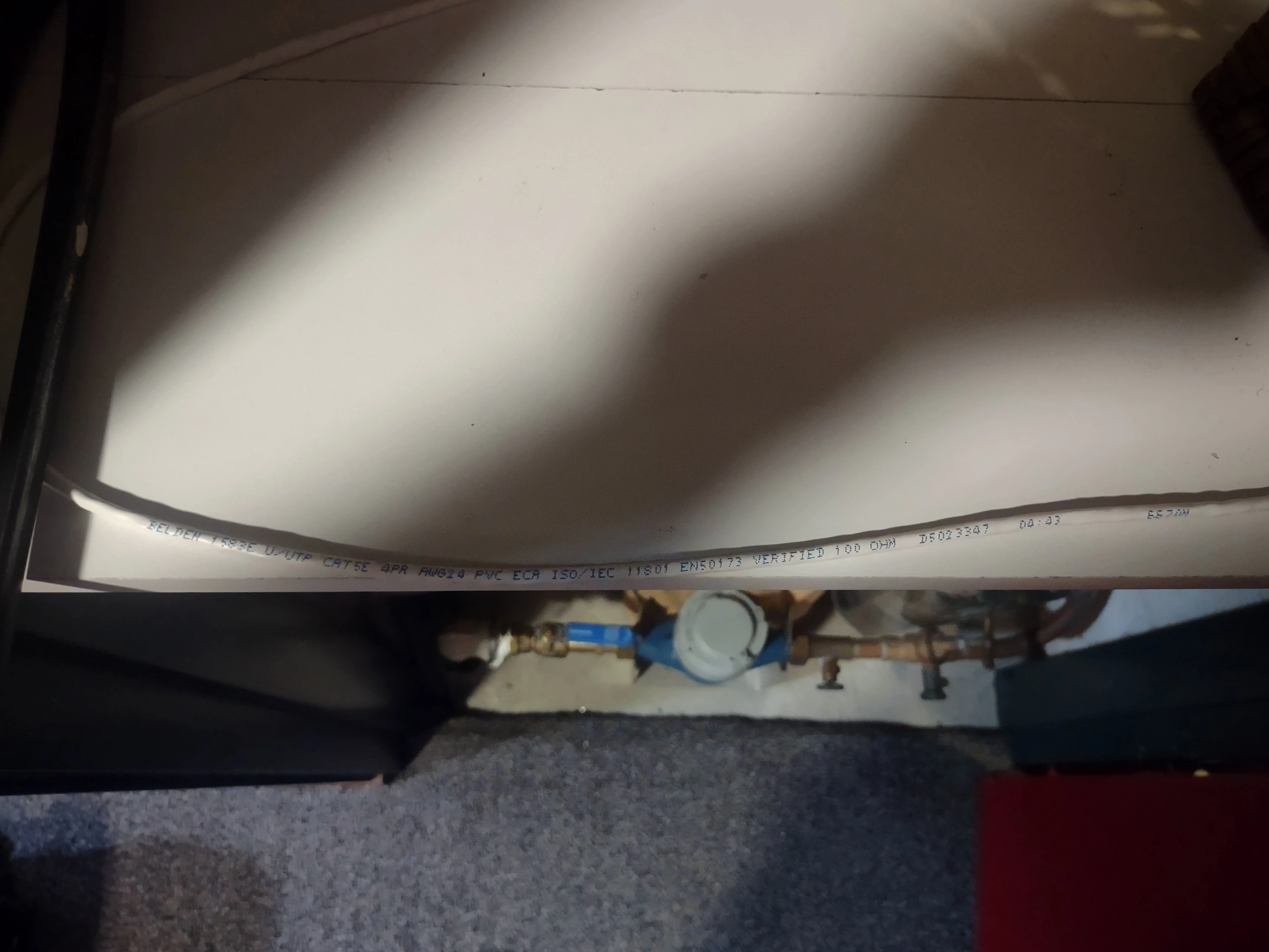

  • apr 19, 2025 10:24 a.m. UTC
Ik zal een foto bijvoegen van de kabel in de meterkast was daar tekst op zichtbaar en als ik het goed heb, ben geen specialist, dan zou het 5 e zijn.
  • apr 19, 2025 11:08 a.m. UTC
Die kabel is dus prima. CAT 5E met, door de monteur, geknepen stekker.

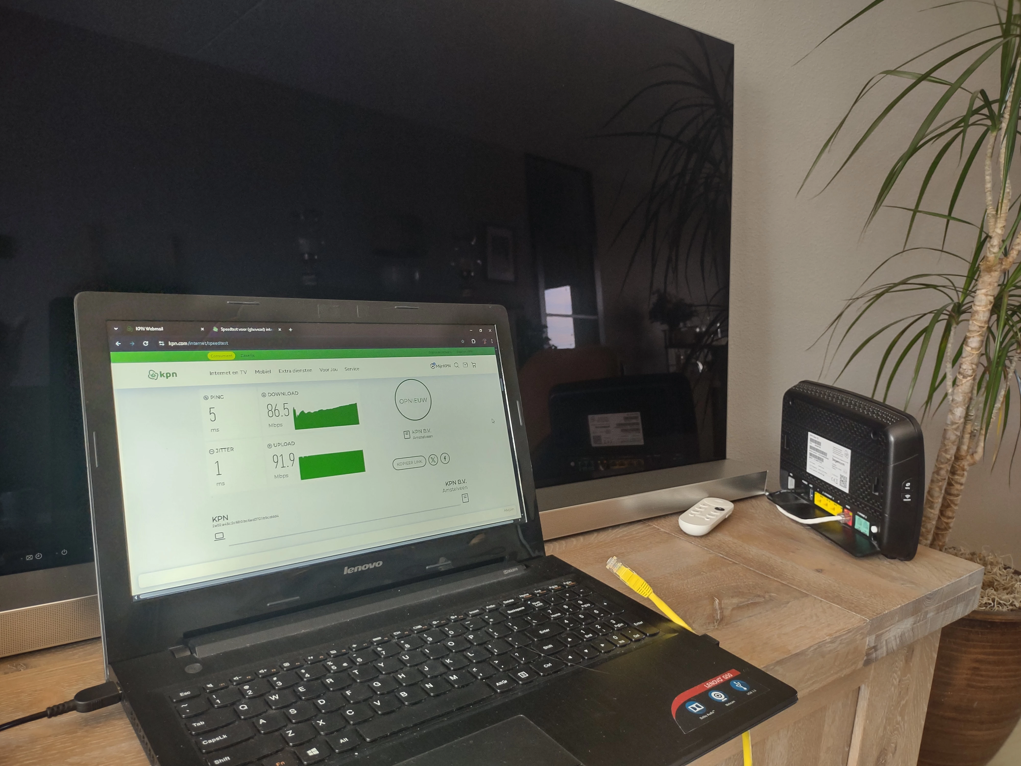

Ik ben toch eens benieuwd of je nog even zou willen testen met de rode of gele bijgeleverde kabel. Dus even met de modem naar de meterkast. Daar de rode kabel in het glasvezelkastje en de andere zijde de kabel in de rode poort op je modem. Na het opstarten van de modem ook even je pc opnieuw opstarten. Let op, dit pas doen nadat de lampjes op je modem branden. En na het opnieuw opstarten van je pc/laptop nog eenmaal de snelheid (meerdere malen evt) testen. Ben benieuwd naar of je nu wel de 200 haalt!
  • apr 22, 2025 7:17 p.m. UTC

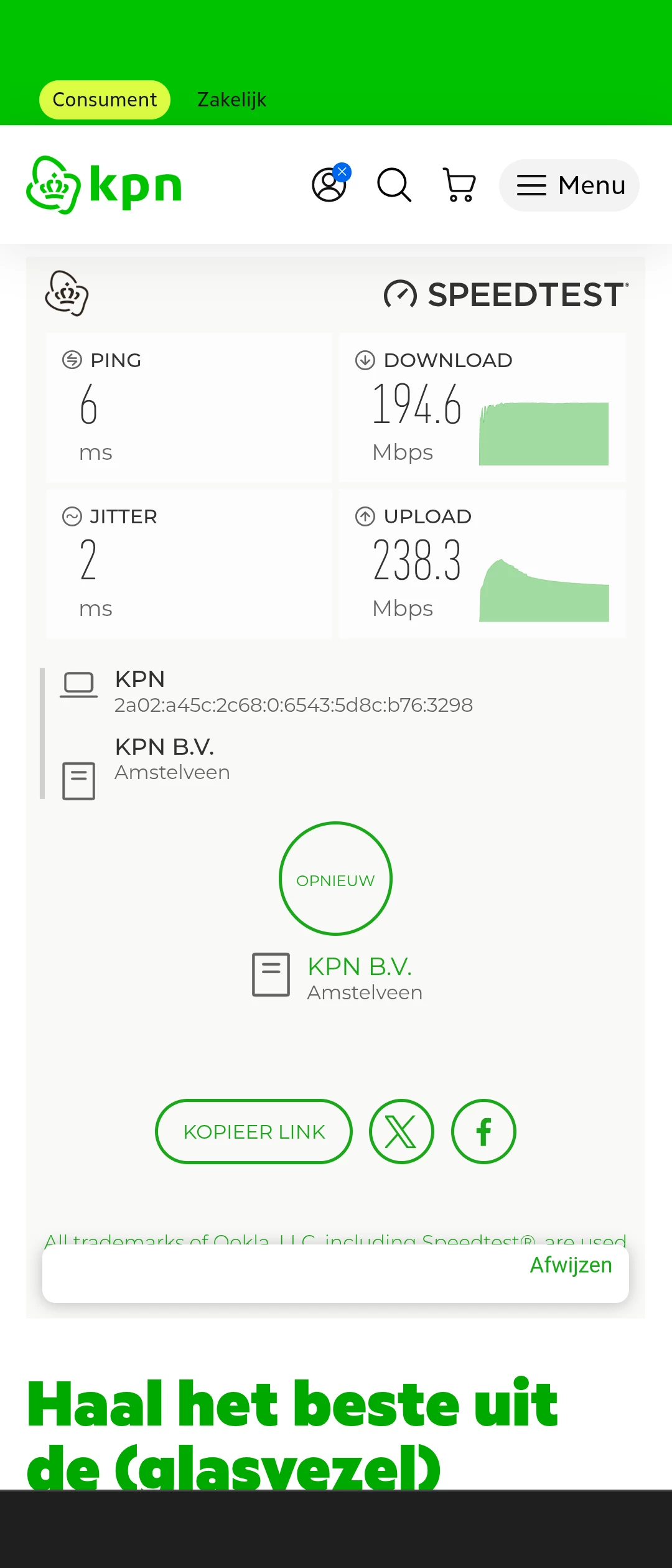

Goedenavond, ik heb afgelopen vrijdag wederom een test gedaan met de wifi manager en vervolgens heeft deze een modum reset gedaan. En ja beetje bewonderd was ik wel want het schoot zo naar de 200 Mbps. Vervolgens dagelijks een speed wifi test gedaan met het zelfde resultaat. Zal een printscreen van vandaag bij voegen. Heb nog geen bedraade test gedaan. Maar dat zal ik een deze dgn doen. En dit ook even terug koppelen ter info. Zal ook een printscreen maken van wat Wifilosoof voor het alsnog kunnen testen glasvezel kastje.

  • apr 30, 2025 8:37 a.m. UTC
Beste Alex helaas het is van korte duur. Een paar dgn geleden had ik al een keer terug val. Opnieuw  een modum opstart gedaan en was weer weer op het gewenste niveau ongeveer 200. Maar is ook weer terug zie printscreen van nu. Af en toe denk ik wel eens het lijkt op een knopje omdraaien iets ergens inpluggen. Maar het vreemde vind ik bij opnieuw opstarten komt het vermogen af en toe op de circa 200 maar het gebeurd ook geen verbetering en blijft iets onder 100. Als ik niets doe blijft het gewoon op iets onder de 100.
Kan wel van alles testen maar het probleem blijft hetzelfde ik verander niets aan de wifi gekoppelde apparaten maar het is 100 en indien een paar nieuwe opstarts  heb ik kans op 200.
