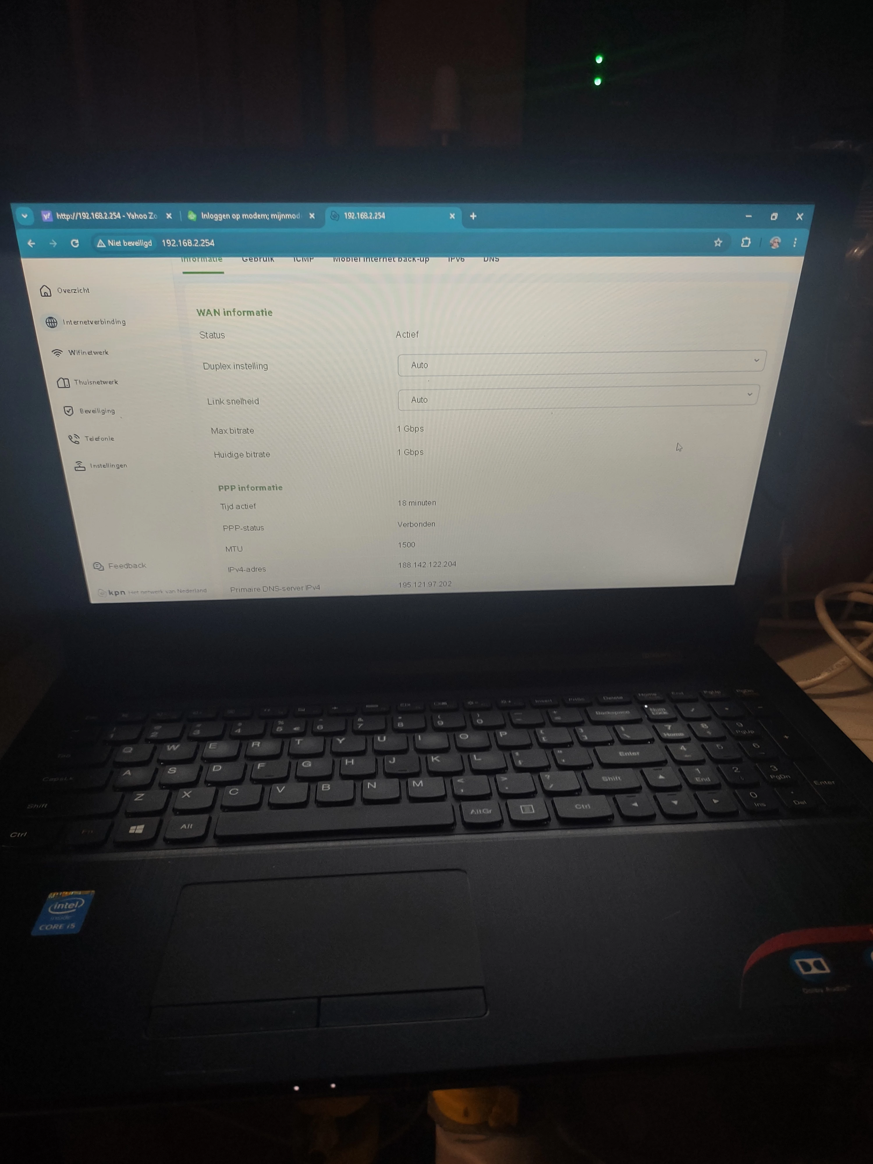

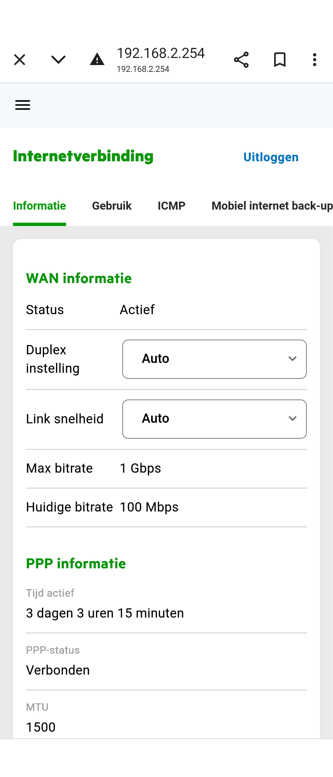

Oke dank voor de info. Ben de modem gaan raadplegen. Er viel mij toch iets op en dat is de huidige snelheid staat op 100 zie printscreen?
  • mei 4, 2025 1:33 p.m. UTC
Dan lijkt er toch een probleem te zijn met een netwerk kabel. Waarschijnlijk die tussen het glasvezel aansluitpunt en de router. Er hoeft maar 1 connector/draadje slecht te functioneren en je zakt naar die 100 Mb.
Ik zie bij mij 1 gbps bij beide vakjes vandaar mijn gedachtegang betreffende die kabel.

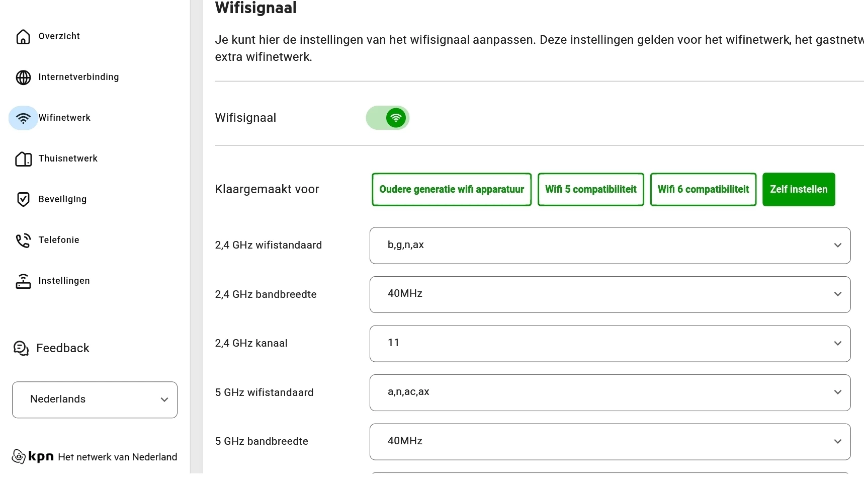

Via 2,4 ghz mag je afhankelijk van de eigen apparatuur blij zijn als je 72 tot 144 mbps haalt. Dit hangt ook van de protocollen af. Tegenwoordig met cijfers aangeduid. En wat mee speelt bij wifi zijn de kanaalbreedte instellingen.
Ik kies zelf bewust voor 40 mhz kanaal breedte. Zelfs 20 mhz zou al voldoen.

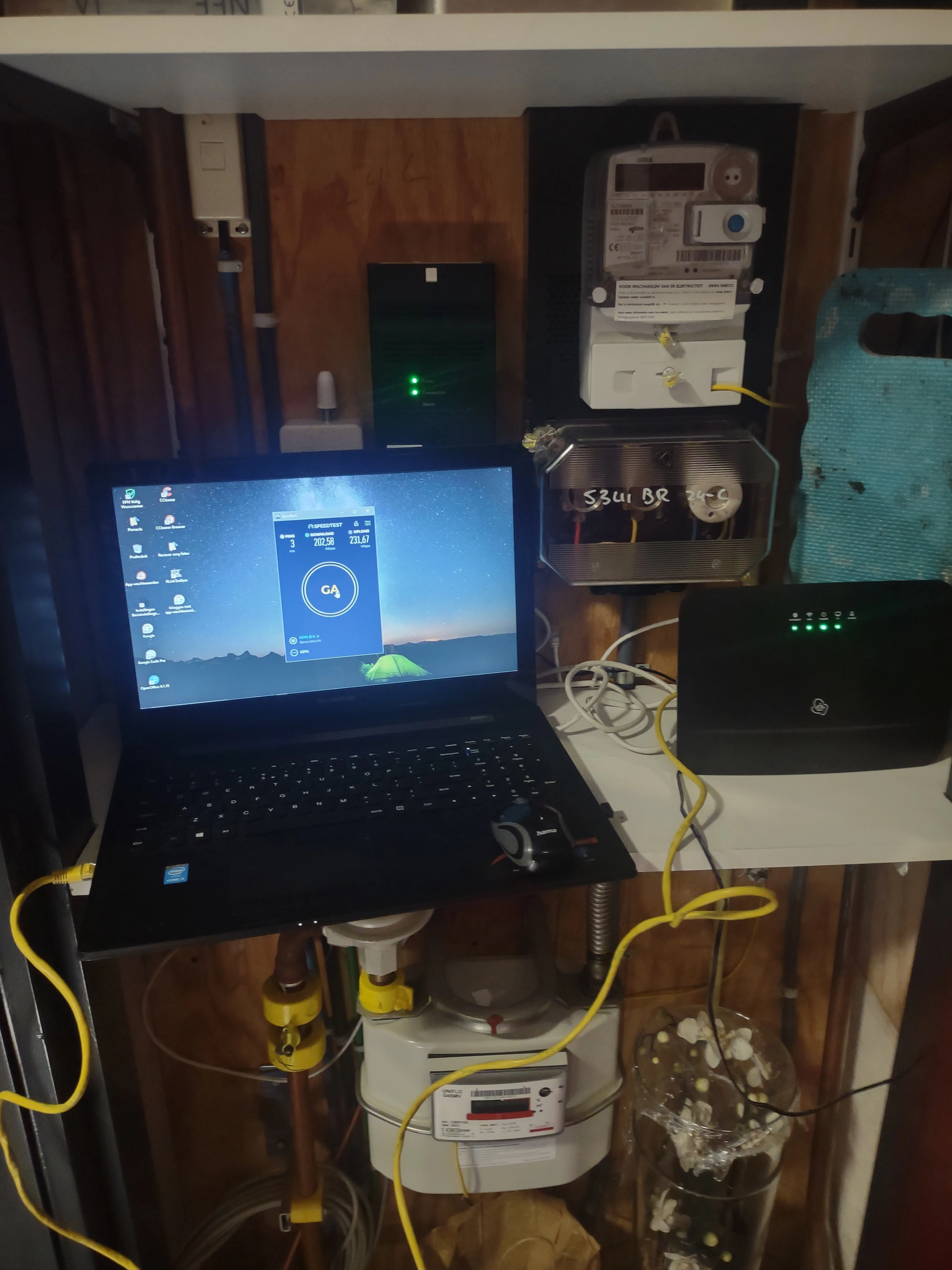

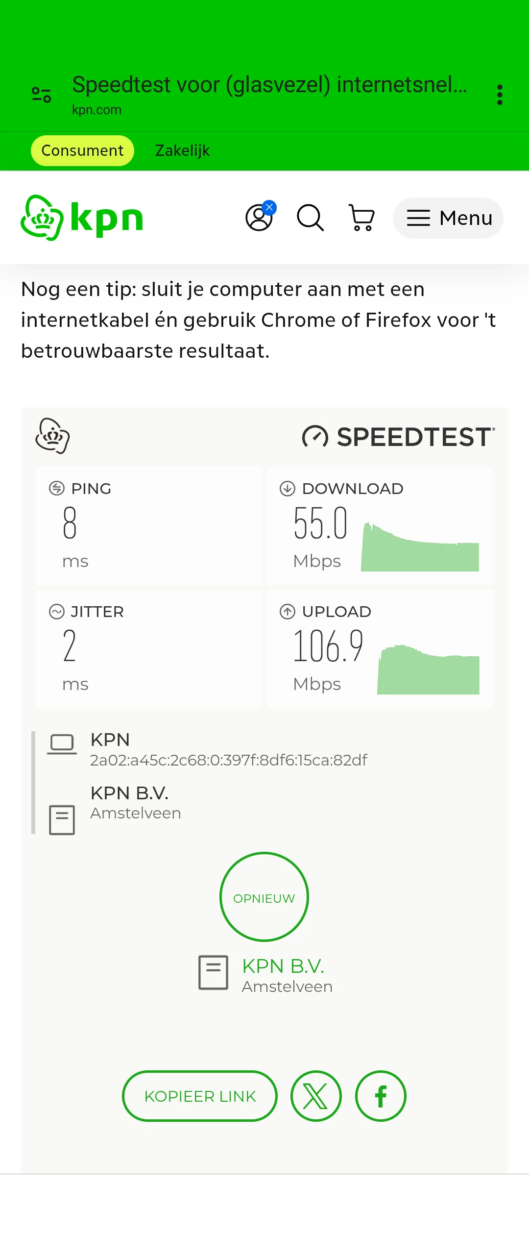

Dankjewel Rowi ga hierom eens testen wat Wifilosoof eerder al had aangegeven. Dus alles boven los gekoppeld en beneden de aansluiting gemaakt. En jawel zal de resultaten laten dmv foto screen shot. De eerst modem geeft huidige snelheid dan boven 100mb  en beneden  1 gb groot verschil. De speed snelheid boven komt niet boven de 60 up 96 down beneden beiden gewoon ruim 200 ook een wifi test gedaan beneden met de gsm  weinig verschil.  Dus ik denk dat Rowi gelijk heeft een kabel probleem

Vervelend om te horen dat de kabel niet in orde is!
Wel fijn om te weten wat er nu precies heeft gespeeld. Ik kan in ieder geval wel zeggen dat het geen nood is om die kabel te vervangen voor de stabiliteit van je netwerk. Het is vervelend dat je de snelheid niet haalt maar op 2 aders (van de 8) kan je ook gewoon stabiel internetten. Mocht je de snelheid weer, zoals je ook afneemt bij KPN naar 200 willen brengen is het toch echt noodzakelijk om de kabel te repareren en in het ergste geval te vervangen. Mijn ervaring is dat het meestal in de "kopjes" zit. De RJ45 aansluiting zelf.
