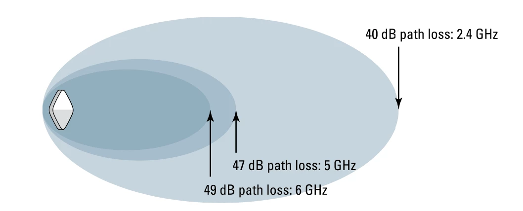

Wifi 6E heeft al ondersteuning voor de 6ghz band.
Wel een waarschuwing waar het bereik van 5ghz al lager is dan 2,4 ghz is dat met 6 ghz nog erger.  Wezenlijk moet je voor 6ghz echt elk accespunt bekabelen.
  • sep. 1, 2026 10:54 a.m. UTC
Andersom heeft Wifi7 ook niet perse 6Ghz band.
Dat valt best mee, ze zijn van elkaar alleen 20% verschillend.
De meeste voordelen van Wifi7 tegenover Wifi6e zijn snelheden (320Mhz, 4096-QAM, MLO en Multi-RU), theoretisch 46Gbs vs 9,6Gbs en minder latentie  en meer efficiëntie.
