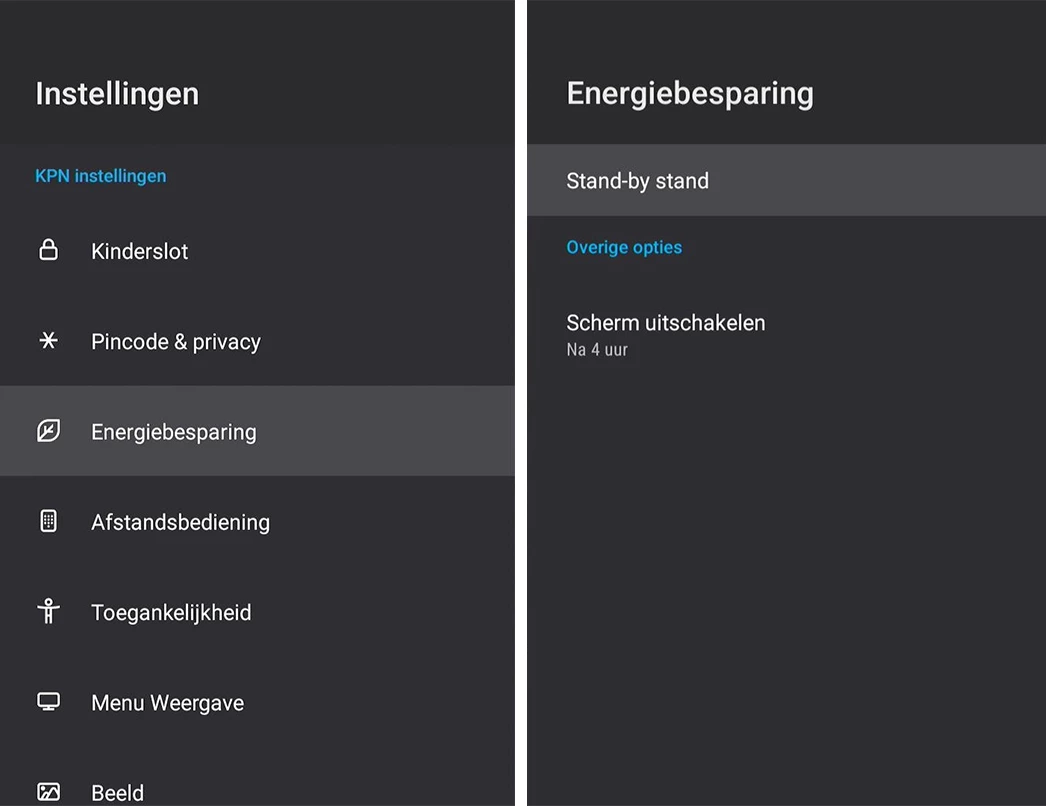

Opties voor Energiebesparing
Je bereikt de opties voor energiebesparing via de Instellingen.
Kies vervolgens voor Energiebesparing, en dan zie je twee opties die je kunt instellen.

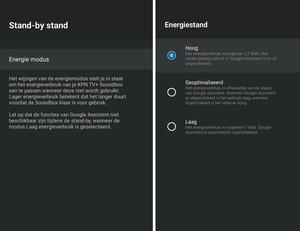

Stand-by stand energiemodus aanpassen
Het wijzigen van de energiemodus laat je het energieverbruik van de TV+ Soundbox aanpassen. Het gaat dan om het energieverbruik als de TV+ Soundbox op stand-by staat en niet actief wordt gebruikt. In actieve stand is het energieverbruik ongeveer 6 Watt, dit kun je niet aanpassen.
Je hebt drie verschillende opties: Hoog, Geoptimaliseerd en Laag. Geoptimaliseerd is de standaardwaarde.
In de tabel zie je wat het energieverbruik is van deze keuzes.
Energiestand Stroomverbruik Toelichting
Hoog 3,2 Watt Het energieverbruik is ongeveer 3,2 Watt. Het maakt daarbij niet uit of Google Assistent of (e)ARC is in- of uitgeschakeld.
Geoptimaliseerd
3,2 Watt als Google Assistent aan is.
1,7 Watt als Google Assistent uit is. Dit gebeurt na ± 20 min.
Het energieverbruik is afhankelijk van de status van Google Assistent. Wanneer Google Assistent en (e)ARC zijn uitgeschakeld is het verbruik laag. Wanneer een van beide is ingeschakeld is het verbruik hoog.
Laag 1,7 Watt (na ±20 min) Het energieverbruik is ongeveer 1,7 Watt. Google Assistent en (e)ARC zijn automatisch uitgeschakeld.
Deze waarden vertegenwoordigen het gemiddelde stroomverbruik. Het stroomverbruik kan variëren afhankelijk van wat de TV+ Soundbox aan het doen is. In de Geoptimaliseerde en Lage modus is het verbruik meestal rond de 1,7 Watt. Maar dit kan periodiek toenemen tot 2-3 Watt door tijdelijke activiteiten van de TV+ Soundbox. Denk aan netwerkwijzigingen of casten.

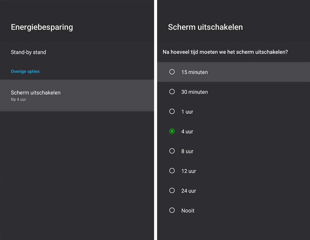

Scherm uitschakelen timer instellen
Standaard gaat het scherm na 12 uur geen activiteit uit. Met deze optie kun je die timer aanpassen. De minimale waarde is 15 minuten, de maximale waarde is 24 uur. Ook kun je ervoor kiezen om de timer helemaal uit te zetten met de optie Nooit.
