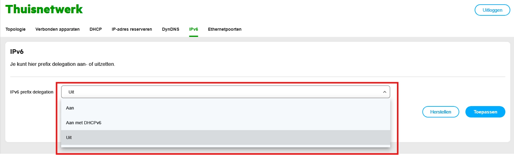

Hoe pas ik de Prefix Delegation instelling aan?
  1. Open een browser en ga naar 192.168.2.254 of mijnmodem.kpn
  2. Vul je wachtwoord in en klik op inloggen.
  3. Klik links op Thuisnetwerk
  4. Klik in de bovenrij op IPv6
  5. Je komt op deze pagina:
In het keuzemenu in het rode blok kun je Prefix Delegation Aan of Uit zetten. Er is, op dit moment, nog geen verschil tussen Aan, en Aan met DHCPv6. Het maakt dan ook niet uit welke optie je kiest.
Standaard staat het uit. In die stand wordt er vanuit de KPN Box niet gereageerd op verzoeken van eigen apparatuur om een IPv6 prefix.
Als je het aanzet, dan wordt er één /56 prefix (ff00) uitgedeeld aan het eerste apparaat in het thuisnetwerk dat erom vraagt.
Beperkingen rondom Prefix Delegation
Er zijn op dit moment nog enige beperkingen rondom de Prefix Delegation functie in de KPN modems. Je kunt het alleen aan- en uitzetten. Als het aanstaat kun je ook nergens in de KPN Box inzien welk prefix is uitgedeeld aan je eigen apparaat. Dat moet je uit je eigen apparaat halen.
We zijn van plan om in latere versies van de KPN Software op de modems dit verder instelbaar te maken.
De bedoeling is om de functie dan om te vormen naar een module die standaard IPv6 SLAAC zal uitvoeren. Met daarbij de keuzemogelijkheid om DHCPv6 te gebruiken, inclusief schakelbare prefix delegation. Je kunt dan meerdere IPv6 prefixen aanvragen en zien welk prefix aan welk apparaat is toegekend. Daarmee kun je dan ook de firewall instellingen per prefix aanpassen.
Belangrijk: het is op dit moment niet bekend wanneer deze plannen daadwerkelijk uitgerold worden. Houdt hiervoor de Product Updates in de gaten. Zodra dit in een versie zit zullen we dat daar aangeven.
