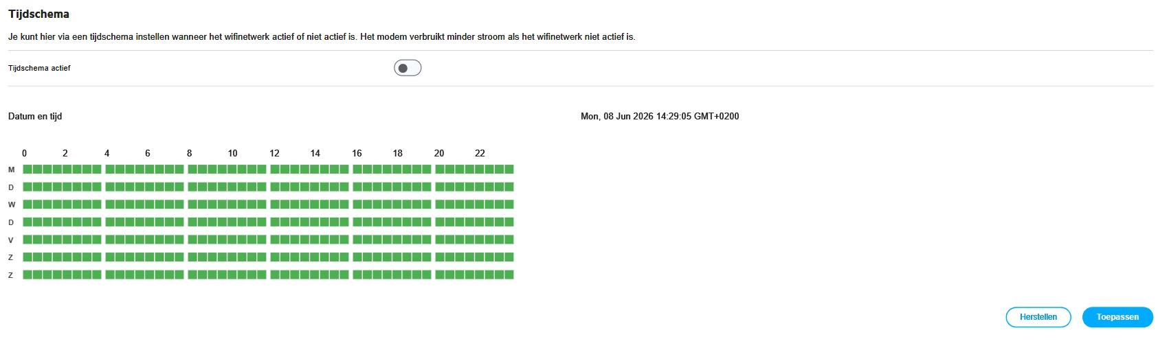

Wifi in z'n geheel op schema uit- en aanzetten
  1. Open een browser en ga naar 192.168.2.254 of mijnmodem.kpn
  2. Vul je wachtwoord in en klik op inloggen.
  3. Klik links op Wifinetwerk
  4. Klik in de bovenrij op Tijdschema
  5. Je komt op deze pagina:
Dan kun je vervolgens in het veld met groene blokjes een schema samenstellen. De rijen zijn de dagen van de week. Elk groen blokje is een half uur, tellend vanaf middernacht tot aan de volgende middernacht.
Groen blokje betekent toegang tot internet is toegestaan. Klik je een groen blokje aan, dan wordt hij grijs en is internettoegang in die tijd geblokkeerd. Je kunt ook klikken en slepen om meerdere blokjes in een keer te kleuren.
Zo kun je tot in detail aangeven wanneer de wifi wel en niet aan moet zijn..
Als je klaar bent met je keuzes, bevestig dit met de blauwe knop Toepassen om alles op te slaan.
