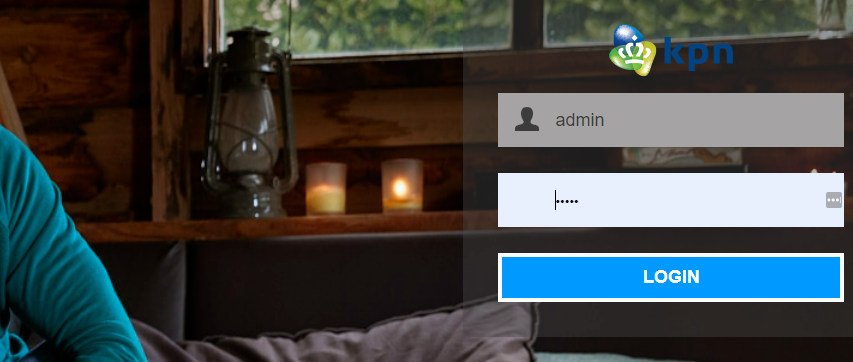

Inloggen op de webinterface van de KPN Box 12
De webinterface kun je gebruiken om bij de verschillende instellingen van de Box 12 te komen. Je kunt deze naar wens aanpassen.
Zo kom je in de webinterface:
  1. Open een browser en ga naar 192.168.2.254 of mijnmodem.kpn
  2. De gebruikersnaam is admin en staat al ingevuld. Voer je wachtwoord in en druk op de blauwe knop om in te loggen.
    Het standaard wachtwoord staat op de sticker achterop de Box 12.
Wachtwoord vergeten
Ben je jouw wachtwoord vergeten? Gebruik de link ‘Toegangswachtwoord vergeten?’ onder de Inloggen-knop om je wachtwoord te resetten naar dat wat op de sticker staat.
